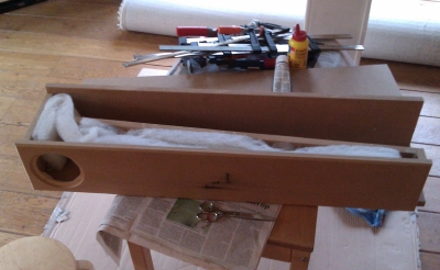

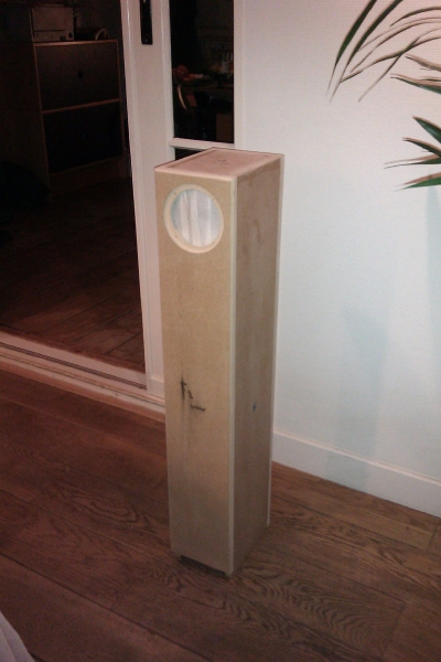

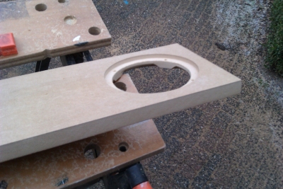

Hout laten zagen bij de bevriende DHZ-zaak en aan het frezen geslagen.
De zijden worden niet in verstek gezaagd: ik schuin met de bovenfrees alle zijden een heel klein eindje af om de kopse kanten juist te benadrukken. De rand aan de voorkant wordt iets verder afgeschuind.

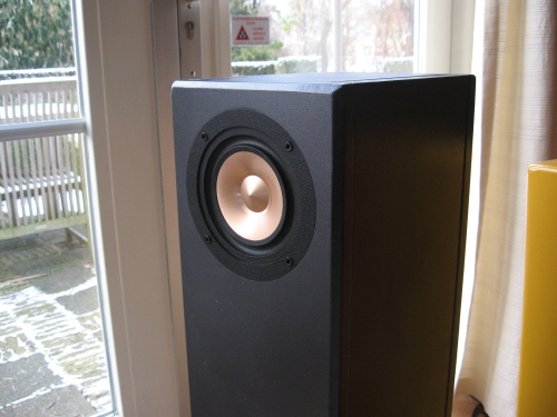

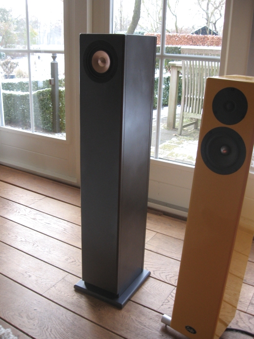

We zijn aan het verbouwen dus overal hangt stof. Daarom de badkamer omgebouwd tot spuitcabine en met een paar Motip-spuitbussen de kasten in metallic "Perlgrau" gespoten (wat komt die spuitnevel ver :shock: ). Hoogglans zwart leek me toch wat erg bling worden. Verder niet nabewerkt of in de blanke lak gespoten: de kasten zijn nu mooi mat zonder dat ze doods zijn. Ik denk dat ik ze zo laat.
Misschien nog een frontje maken om de luidsprekers te beschermen tegen onderzoekende handjes?
Eerste indruk na een nachtje spelen: een verrassend volwassen geluid! Ik ken de originele Needle niet goed genoeg maar ik denk niet dat deze versie laag tekort gaat komen. De komende week laat ik ze mooi doorspelen en daarna nog maar eens luisteren.

Mooie speaker geworden zeg! Dat matzwart misstaat hem niet! Die azumi's zien er ttrouwens ook erg gaaf uit.
Zag dat de je achterzijde van de chassisgaten in de kasten mooi had geruimd. Netjes.

Wauw! Luxe uitstraling hebben ze. :)
Een frontje (of roostertje) zou ik zeker doen, de conus van dat luidsprekertje is van dun metaal dus je hebt er zo een deuk in.

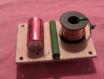

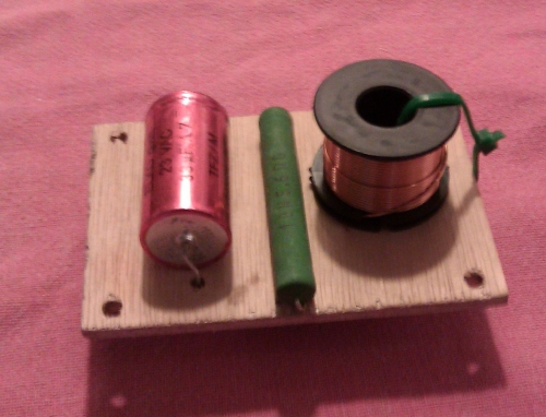

Vraagje: hoe ziet het sperfilter eruit, wat voor waardes hebben de diverse comonenten?

Ik weet eigenlijk niet zo goed of het "done" is om het filter van een BPA ontwerp even hier te posten terwijl ze het zelf niet op hun site hebben staan dus ik hou het op een foto van het filter zelf:
In de volgende editie van een van de duitse bladen wordt het ontwerp trouwens gereviewed en wordt, neem ik aan, ook het filter gepubliceerd.

LOL, ik ben inderdaad bezig met een niet-commercieel project maar dat zal niet gelden voor de ontwerper van het ding. In ieder geval wil ik niet degene zijn die een ontwerp met copyright en al de openbaarheid inslingert: dat mag de ontwerper zelf doen. Dus oefen nog even geduld uit tot het in de KT/HH wordt gepubliceerd. :wink:

Na een week in een bungalowpark tijd om eens echt naar de "luxe" Needles te luisteren. Die hebben ondertussen een paar dagen in kunnen spelen. Redelijk laid-back en wat minder sprankelend dan de Azumi's, maar overtuigend en behoorlijk diep laag. In dezelfde ruimte (40 m2) en met dezelfde versterker (TA2020) gebruik ik icm. de Azumis een subwoofer om wat laag te genereren, maar volgens mij zouden deze Needles best zonder kunnen :shock:.
Een en ander gaat worden aangestuurd door een Yamaha-microset. Poeh, zoonlief beseft het nog niet helemaal volgens mij maar mijn stereo-set op die leeftijd bestond uit een mono-cassetterecorder. Van Philips, dat dan weer wel.
