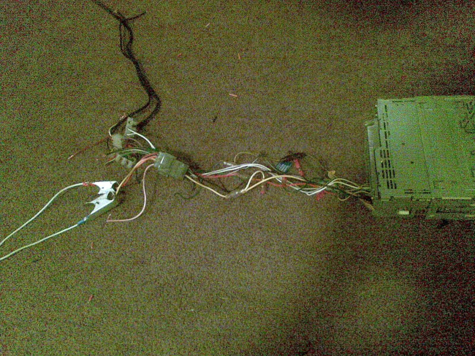

ja ik heb de rode en de gele verbonden (aan 12 volt accu lader om te testen maar hij werkt niet :evil: )
ik denk dat het aan de zekeringen prut ervoor ligt en all die losse kabeltjes :evil:

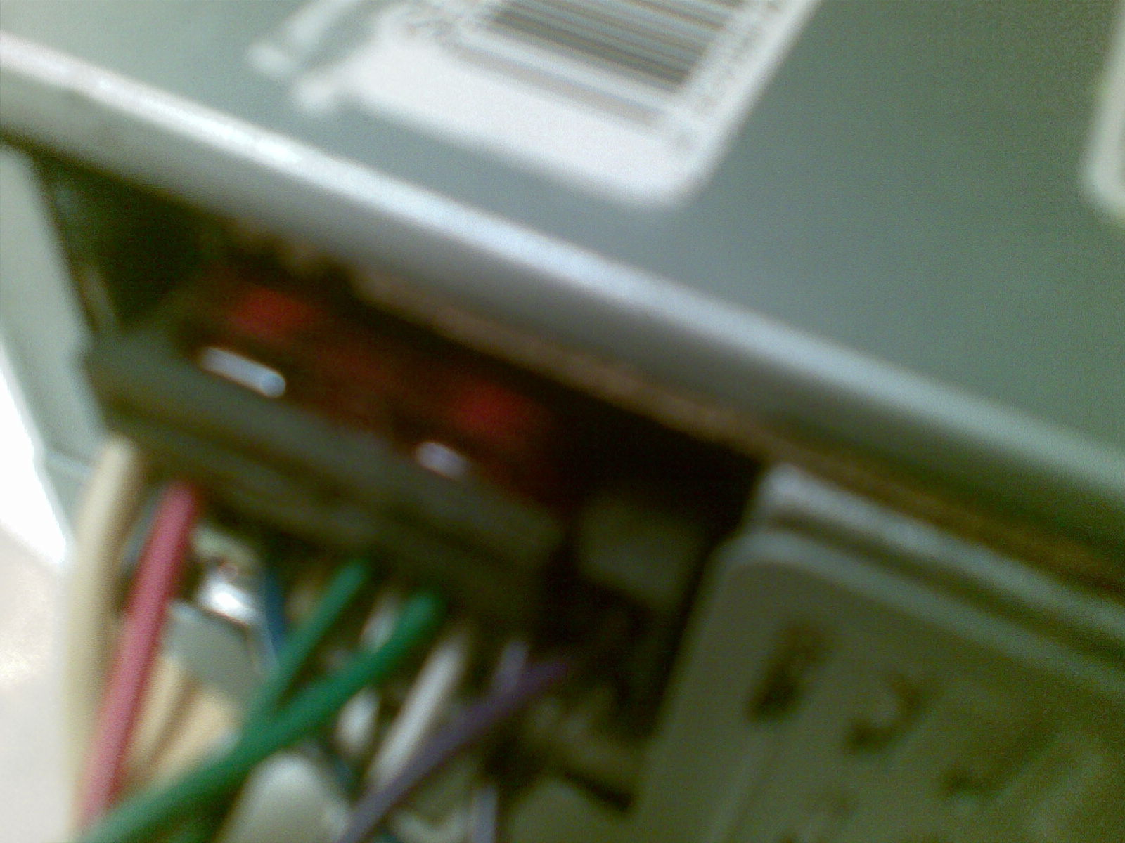

mischien ligt het aan het zekeringetje, weet iemand waar je nieuwe kan kopen?
hovingtim
Berichten: 1206
Locatie: Ergens Bij Nijmegen
Re: Pioneer DEH-2100R + Pioneer TS-A6946
Bericht door hovingtim »
Barbapappa,
Zo´n zekering kan je bij de halfords of iedere andere autozaak krijgen, daarnaast zal je Geel en Rood op de plus moeten doen, en de zwarte op de min

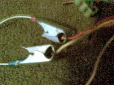

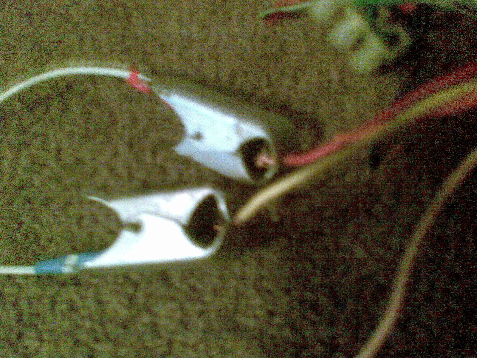

De rode EN gele aan de plus, de zwarte aan min. Dat zie ik op de foto niet. En pas op met de radio aan een lader te hangen!!! daar kan maar zo meer dan 12V op staan.
Zekering kun je eenvoudig controleren:
Berichten: 33828
