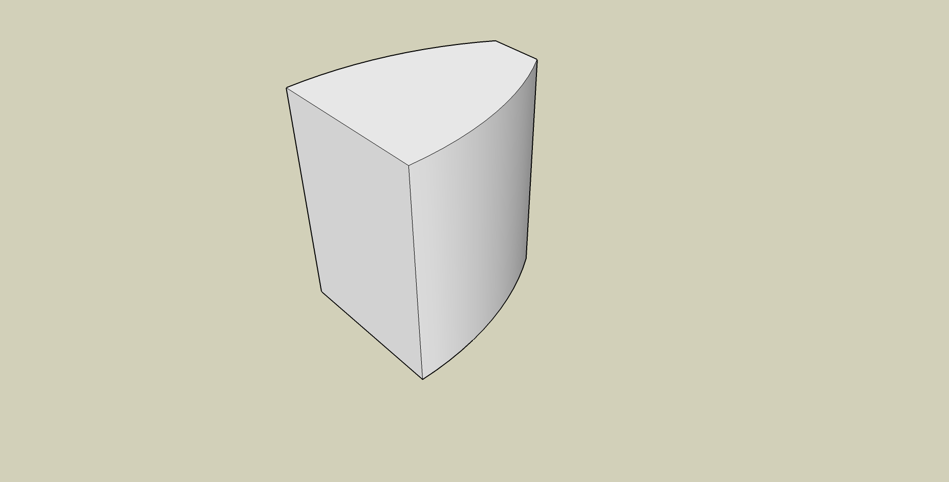

Worden het kastjes met ronde zijkanten?

Re: Mini M&M (pc-speaker)
Bericht door amanda »
Nee rechthoekig, makkelijker te maken en voor het volume komt dit beter uit.
Idee van de baffle is het zelfde als die van de corner subwoofers behorende bij de Mix&Match.
Zal straks een schets maken.

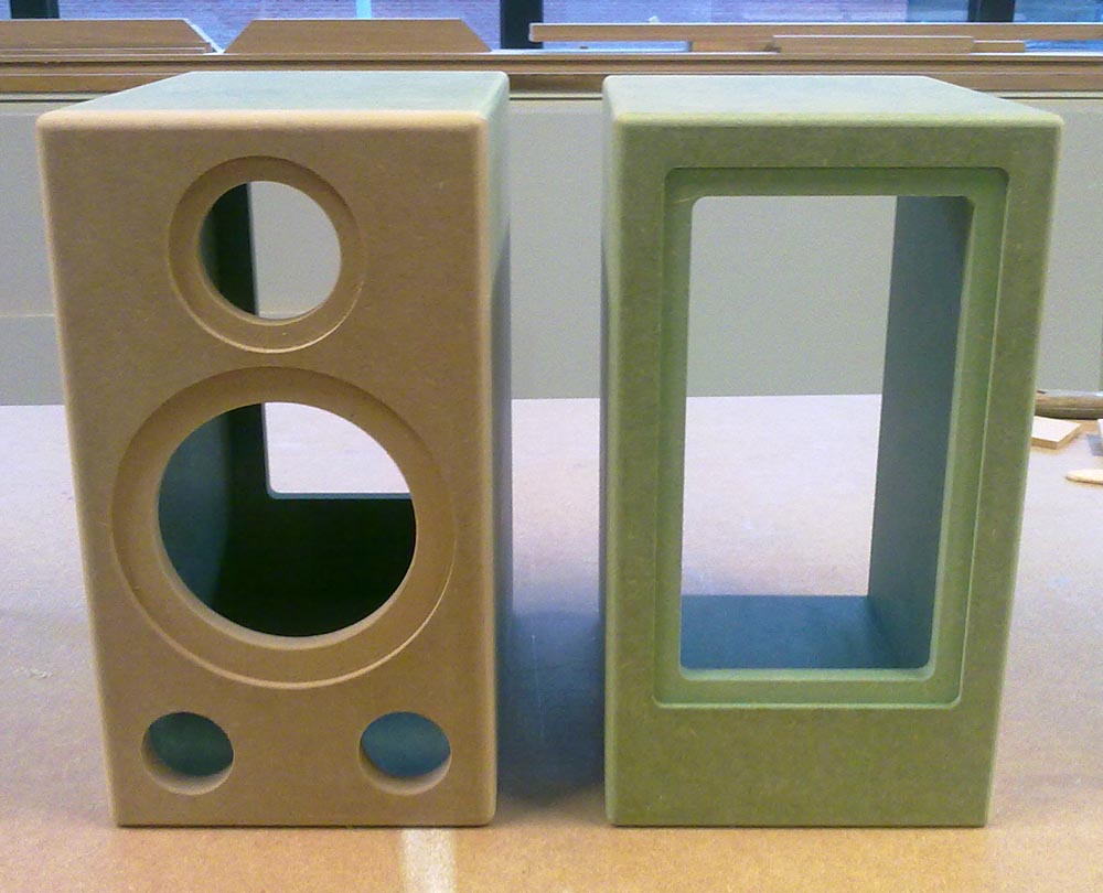

amanda
Berichten: 758
Locatie: Rotterdam
Het is de vifa 123 woofer geworden.....
2 AS2.100 modules is misschien een beetje overkill maar zo ben ik niet afhankelijk van een ander om een passief filter te ontwerpen. Nu alleen nog uitvogelen hoe ik van uit arta de meetfiles in kan voeren.
Straks de kastjes ophalen bij Arno, zien er weer super mooi uit!
Berichten: 17865
Sodeju, dat is mooi afge(be)werkt!!!
Nouja, afwerking moet nog komen, maar de basis is duidelijk :mrgreen:

Bericht door Wowly »
zucht....netjes......
EppeRRR
Berichten: 669
Locatie: Hoogeveen
Bericht door EppeRRR »
Heel erg mooi :D
DragoSz
Berichten: 568
Locatie: Haaksbergen
Bericht door DragoSz »
Het lijkt zo makkelijk zelf te doen terwijl dat echt niet zo is met zoveel gaten op een klein boxje.
Hij lijkt haast uit een massief blok gehaald.

amanda
Berichten: 758
Locatie: Rotterdam
Net even een foto gemaakt, verf is nog vers dus drivers er niet in gedrukt..... baffle zit overigens nog niet vast.
Nog 1 keer schuren en dan aflakken, nu dekt het nog niet lekker.... ben vergeten om iets in te frezen voor het touchpanel, dit doe ik zodra de verf uitgehard is, volgend weekend denk ik.
