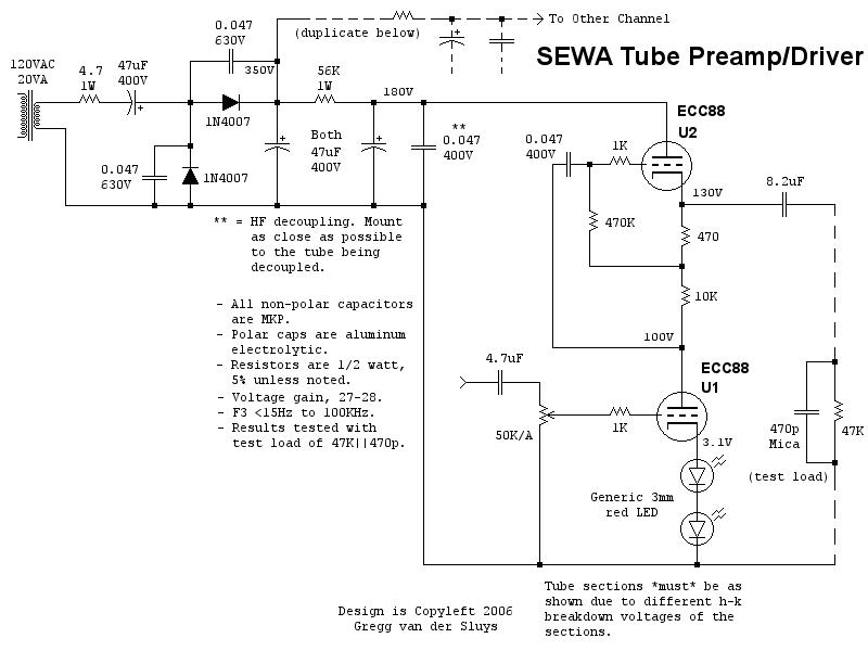

Even deze terug in de kijker zetten daar ik met een vraag zit.Is het mogelijk om deze als hoofdtelefoon amp te gebruiken de uitgangsimpedantie is ongeveer 120 Ohm en mijn hoofdtelefoon is 32 Ohm dacht ik of heeft deze aanpassingen nodig en welke?

Ik denk dat deze schakeling niet genoeg stroom gaat kunnen leveren voor een 32ohm hoofdtelefoon.
Met een uitgangstransfo (step-down) zou het misschien wel kunnen lukken.
Mr Tube
Berichten: 1473
Locatie: IJmuiden
Re: tube pre
Bericht door Mr Tube »
Ik heb er wel eens wat berekeningen op losgelaten en kwam dan tot de conclusie dat je toch wel 50mA moet kunnen leveren. We zijn toen uitgegaan van 32 Ohm er werd een vermogen van zo'n 30mW bereikt, dit vinden buizen helemaal niet leuk maar met een trafo los je wel het een en ander op.
Ik zou er stiekeum een Mosfet achter zetten voor de HT....ssssst niet verder vertellen!
een lichte versie van de firstwatt bijvoorbeeld.

Weer hier aan beland , is dit een SRPP schakeling ?
Jan Geert
Berichten: 1353
Locatie: Leiden
Re: tube pre
Bericht door Jan Geert »
technisch heet dit een mu-stage.
het enige puntje dat me opvalt is dat de buizen niet links-rechts zijn gesplitst, maar bovenste triodes in de ene buis en onderste triodes in de andere buis. Zo is inderdaad de gloei-kathode afstand beter te managen

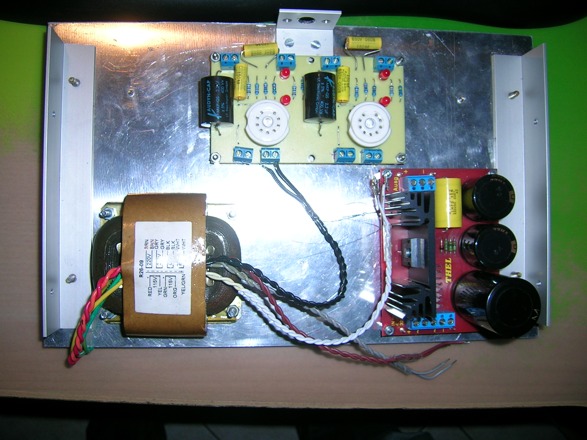

Wat je ziet is een stereo printplaat
Jan Geert
Berichten: 1353
Locatie: Leiden
Re: tube pre
klopt maar als het is gebouwd zoals op het schema dan is niet de ene buis voor links en de andere voor rechts, maar de ene buis heeft voor links en rechts de bovenste triodes en de andere buis voor links en rechts de onderste triodes

Voor laagohmige hoofdtelefoon ben je minder versterking en meer stroom nodig.
Nu heb je 30x versterking, dit zou ik terug brengen naar 5x door negatieve feedback toe te voegen. Dan zakt de uitgangsimpedantie ook vors.
Om meer stroom(nu Ia=3mA) te krijgen zou ik de instelling(weerstandwaarden van de P12) overnemen.
Ia=15mA is beter.
Uitgangs condensator is ook veel te klein voor hoofdtelefoon.
