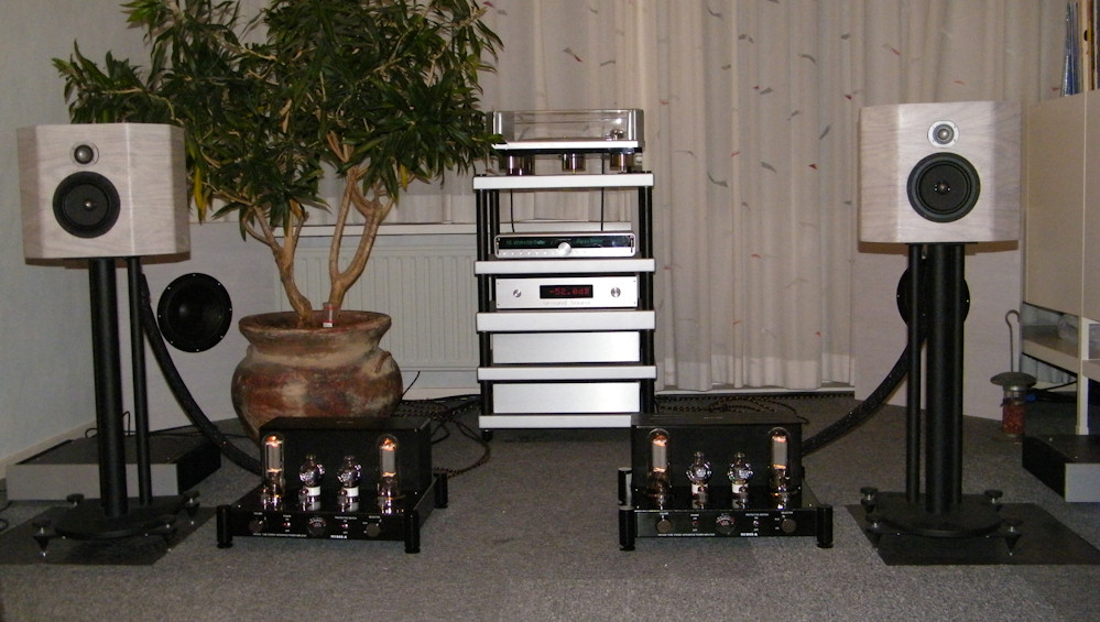

Net binnen!
4 kanalen 845 tube. Dus 20 echte SET watten per kanaal.
Klinkt al goed!

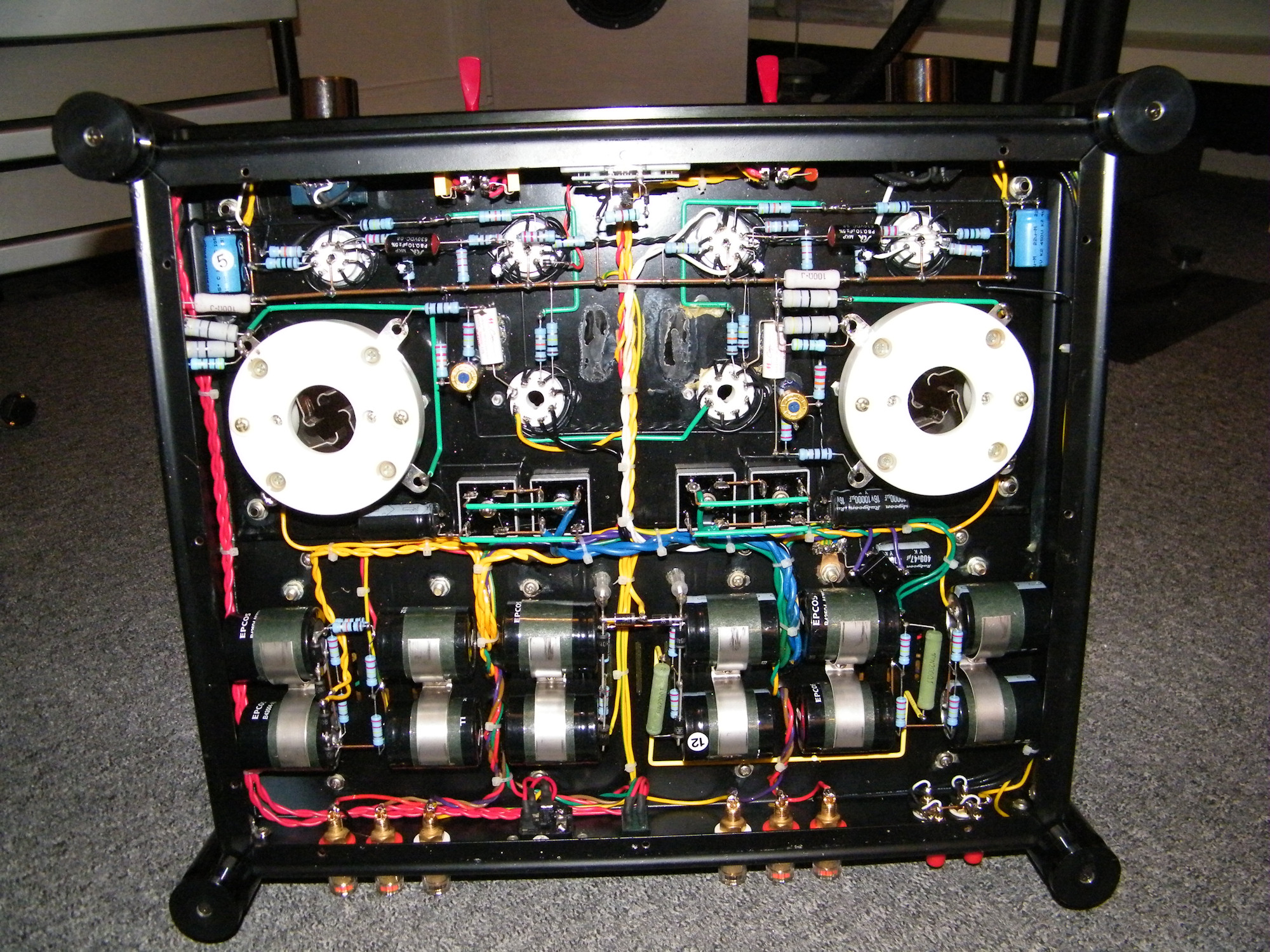

Maareuh, je zegt dat je al veel foto's genomen hebt van de binnenkant ...
Re: Buizen versterker

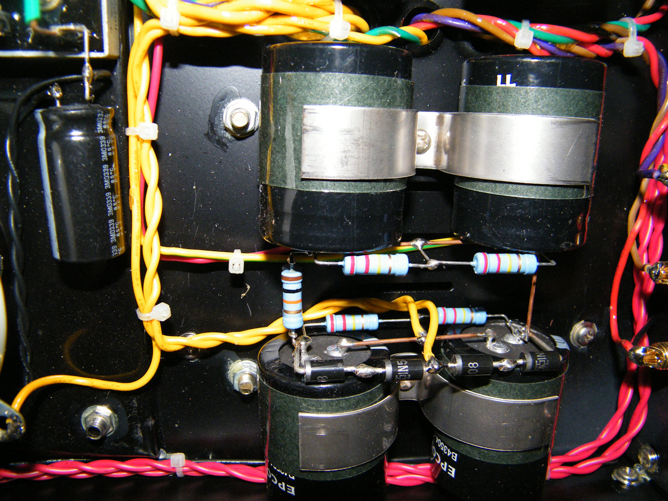

Tja,
het overzicht en een stukje voeding.
Gelukkig zitten er al drain weerstanden over de condensatoren gemonteerd. Nu moet ik alleen nieuwe geisoleerde pennen voor mijn metertje kopen. 1200V is net iets teveel om met een natte vinger te testen.

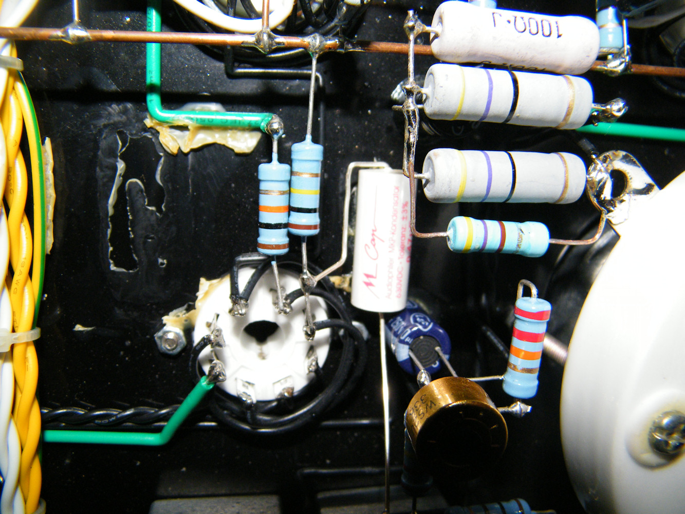

Hierbij de locatie waar vroeger blijkbaar de Jensen condensator heeft gezeten. In deze zie je rechts de Mcap condensator.
Leveringsprobleem? Technisch probleem? Wie weet...

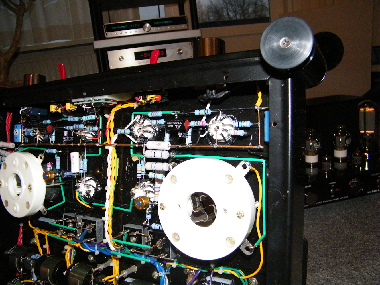

Het overview aan de bovenkant.
Het enige printje is van het metertje. Wat die precies doet weet ik nog niet, bewegen doet hij niet echt. Maar ik stuur hem ook aan op -40DB om de ramen te laten trillen.

De opbouw zit er fraai uit hoor. Over die koppelcondensatoren zou ik me niet al te druk maken, ik vraag me af of je het verschil hoort.
Jensens zijn naar mijn idee een beetje overgewaardeerd en de prijs/prestatie verhouding is daardoor zoek.
In de voeding zie je al die EPCOS condensatoren. Wat is de spanning die daar per condensator staat en wat is de rating van deze condensatoren?
Let er bij die dingen op dat je niet precies op, of erger nog boven de nominale spanning gaat zitten. In dat gebied is EPCOS niet zo betrouwbaar. Liever aan de veilige kant blijven. (Dus een 400V condensator op 380V bedrijven is prima, maar liever niet hoger).
(En dit zeg ik niet omdat Epcos van Siemens is en ik bij ABB werk...)

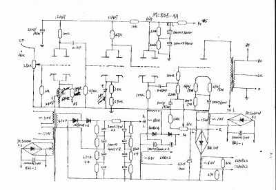

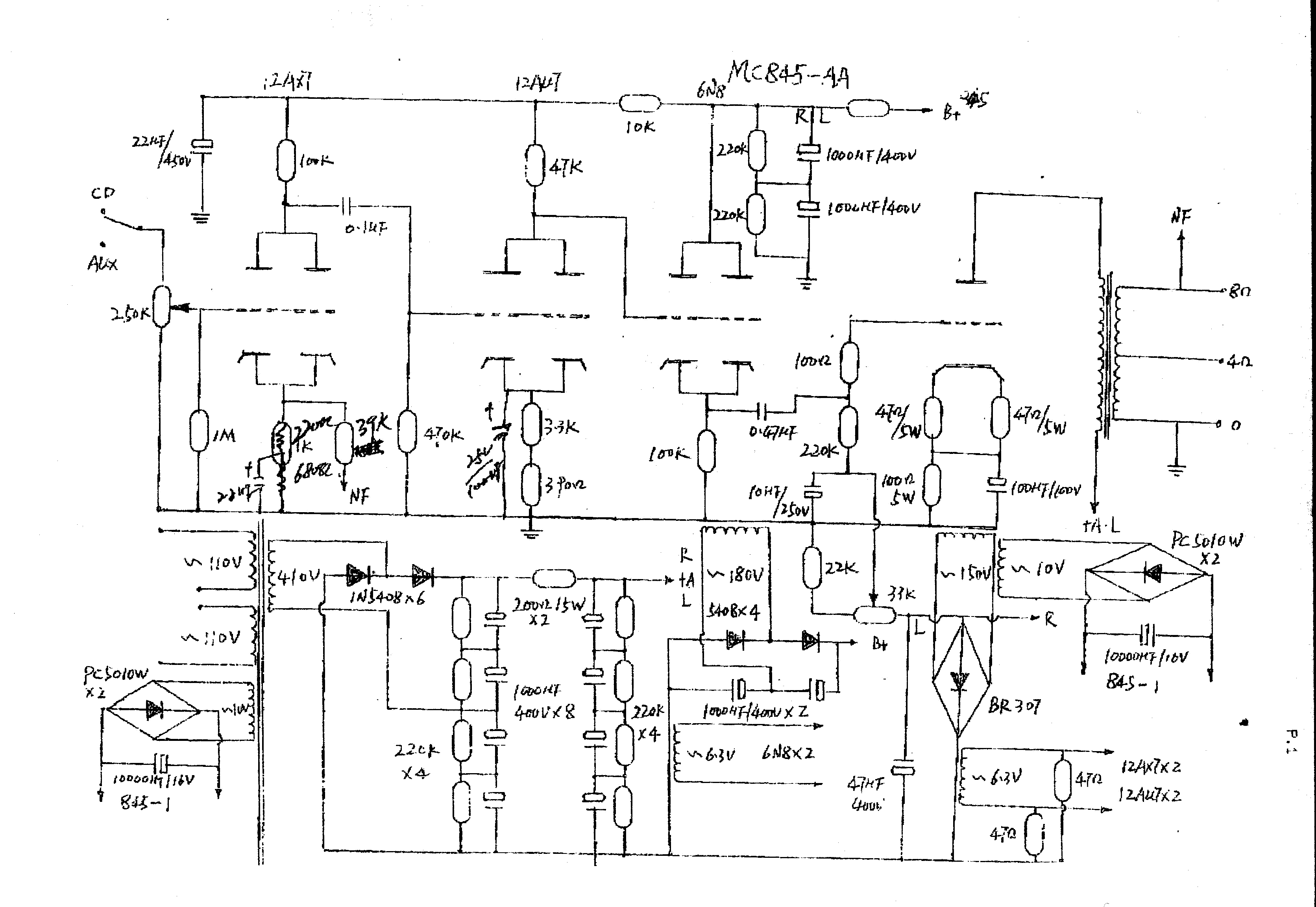

Bij onze franse vrienden heb ik nog een schema gevonden van het broertje van de mijne.
Deze zal er erg op lijken. Voorlopig luister ik, en ik ben ZEER TEVREDEN! Ik zal geen hifi.nl uitlatingen doen. Maar het is wat van het gevoel van mijn oude PassLabs. De muziek klinkt erg mooi.
Ik heb niet kunnen zien welke Epcos waarden in het systeem zitten. De condensatoren zijn netjes ingepakt in een groen omhulsel, om beschadigingen tegen het klemmen te voorkomen. Wel zit er ook nog Rubicon en Mcap in.
