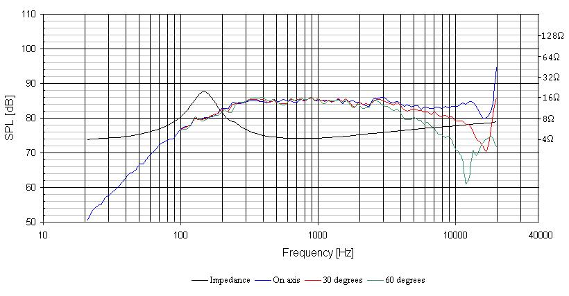

Het doel van dit systeem:
- hoge dynamiek
- homogeen geluidsbeeld ook buiten de sweetspot
- weinig reflecties van plafond en vloer
- zeer linear weergavegedrag
De keuze van de drivers:
Een Full-range systeem krijgt de voorkeur omwille van lage prijs en eenvoud. Bij een tweeweg ststeem zou er sprake zijn van 2 naast elkaar staande lijnen.
Als alternatief op de twee naast elkaar staande lijnen kan er ook met één lijn gewerkt worden die is voorzien van een enkele tweeter op luisterhoogte.
De keuze is echter gevallen op het Full-range systeem zonder tweeter.
Om een fijne hoogweergave te bekomen is gebruik gemaakt van kleine full-range drivers met een membraan diameter van 2", de Peerless 830970.
http://www.tymphany.com/datasheet/printview.php?id=357
Grotere drivers zouden de hoogweergave en het afstraalgedrag limiteren.
Omdat de kleine drivers begrenst zijn in laagweergave worden ze ondersteund door woofers, in mijn set-up zijn het een paar hoekwoofers.

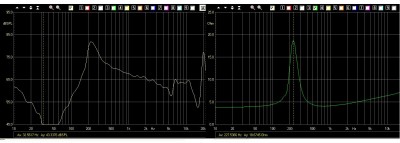

Bepaling hoogte van het line-array system:
De hoogte van dit line array systeem is gekozen in functie van de luisterruimte en het weer te geven weergavebereik.
Ik heb daarbij beroep gedaan op AES white papers van JBL.
Een belangrijk gegeven bij Line Array is volgens JBL dat er in de nabijheid van de speaker een afval is van slechts 3db per verdubbeling van de afstand.
Op grotere afstand daarentegen is de afval 6db per verdubbeling van de afstand, net zoals dat bij een puntbron het geval is.
De overgang van nabij naar veraf is frekwentieafhankelijk en wordt bepaald door de hoogte van de lijn.
JBL berekend de plaats tussen nabij 'near-field' en veraf 'far-field' als volgt:
afstand speaker / luisterplek = Hoogte van de lijn in het kwadraad / constante 2340.
De afstanden zijn in 'feet' genomen en voor de frekwentie is dit Hz.
In mijn HT ruimte is de afstand tussen de line arrays en de uiterste luisterplaats 12 Feet (360 cm).
De hoogte van de lijn is 3,2 Feet.
Dit geeft een frekwentie van 2750 Hz.
In theorie zal het gebied boven 2750 als near-field worden gezien en dus een lagere afval kennen (3bd) als het gebied daaronder.
Dit punt is ideaal omdat de 830970 Peerless driver in dit gebied begint te bundelen.
In de praktijk vermoed ik dat door reflectie tegen vloer en plafond de fictieve Line Array lengte groter is dan de effectieve hoogte van de drivergroep.
Indien dit het geval is zou het scheidingspunt in bovenstaand voorbeeld iets lager kunnen uitvallen.
Bevestiging of theorie hieromtrent heb ik echter niet kunnen vinden.
Een dubbel zo hoge line array (6,4 Feet) zou een frekwentie geven op 800 Hz.
Om op het gewenste overnamepunt voor de hoekwoofers (250 hz) te komen zou een Line Array nodig zijn die hoger is dan de beschikbare hoogte in de kamer!
Een Line Array die van vloer to plafond rijkt is volgens mijn logica een 'infinte' line. Daarover heb ik echter geen theorie kunnen terugvinden.

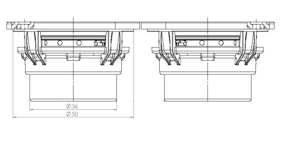

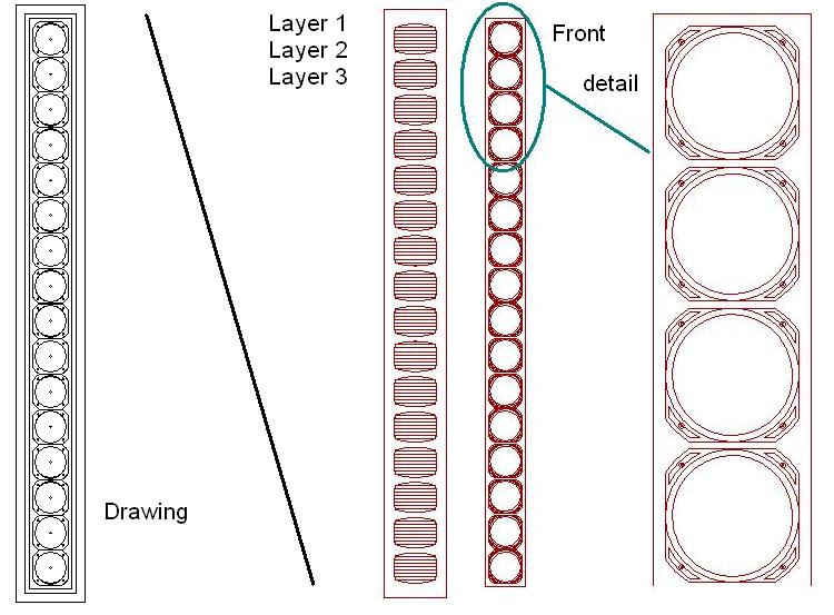

Afstand tussen de drivers onderling:
Deze berekening is eenvoudiger doordat de frekwenties door de overeenkomstige golflengtes wordt bepaald.
De afstand center-tot-center tussen de drivers beinvloed rechtstreeks het afstraalgedrag van de Line Array.
Grensfrekwentie = golflengte center-tot-center
De JBL papers geven aan dat de Line Array extra sterk gaan bundellen bij frekwenties die hoger liggen dan 2 keer de golflengte (c-c).
In bovenstaande Line Array werken we met kleine 2" drivers die op 52mm staan (hart-op-hart).
Dat geeft 340m/sec (snelheid vh geluid) / 0.052 (afstand c-c) = 6.5 kHz.
Boven deze frekwentie kan dus lichte bundeling optreden. De sterke bundeling vangt aan boven 15 kHz.
Verhoging van deze frekwentie is niet mogelijk omdat de drivers nu eenmaal niet dichter bij elkaar kunnen geplaatst worden.
Ed.

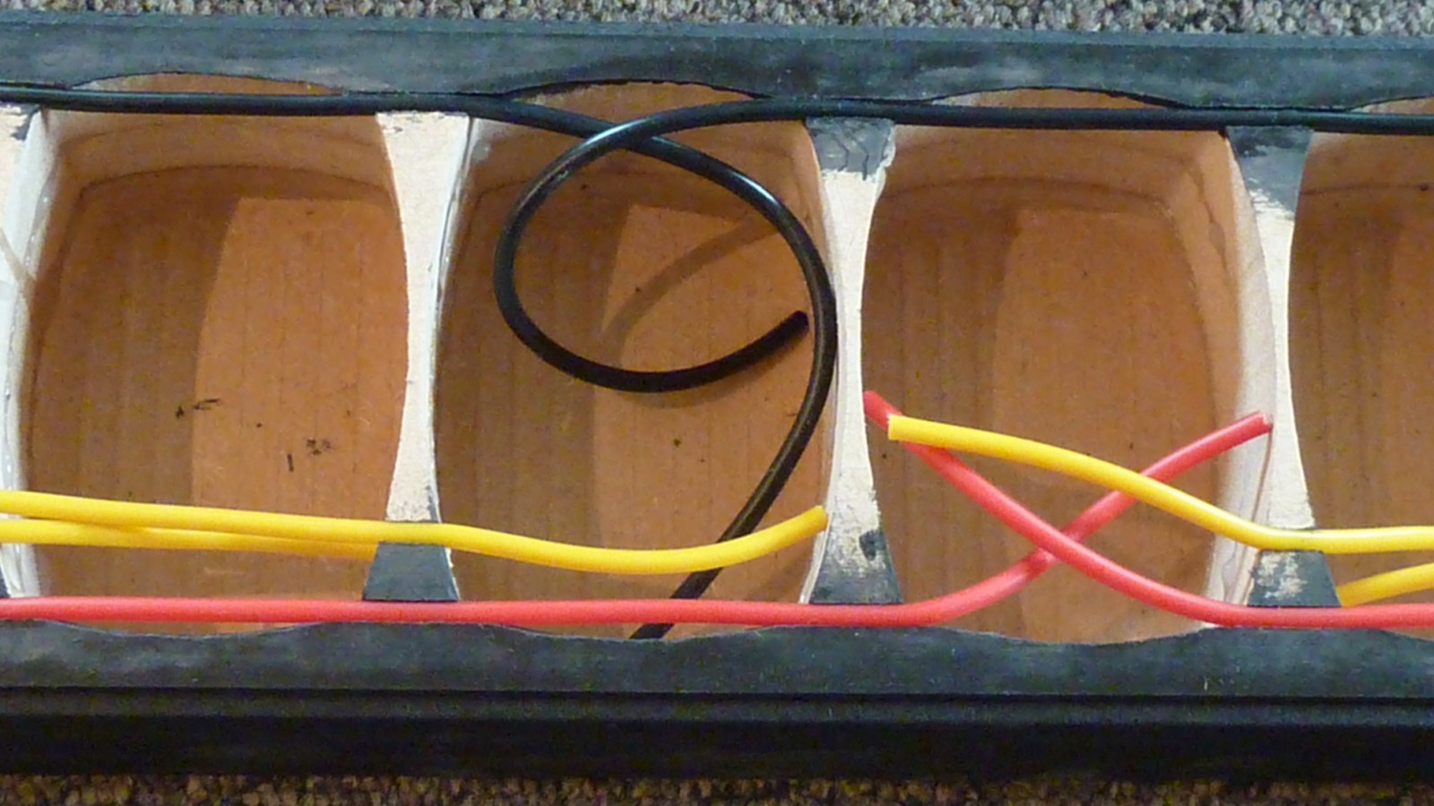

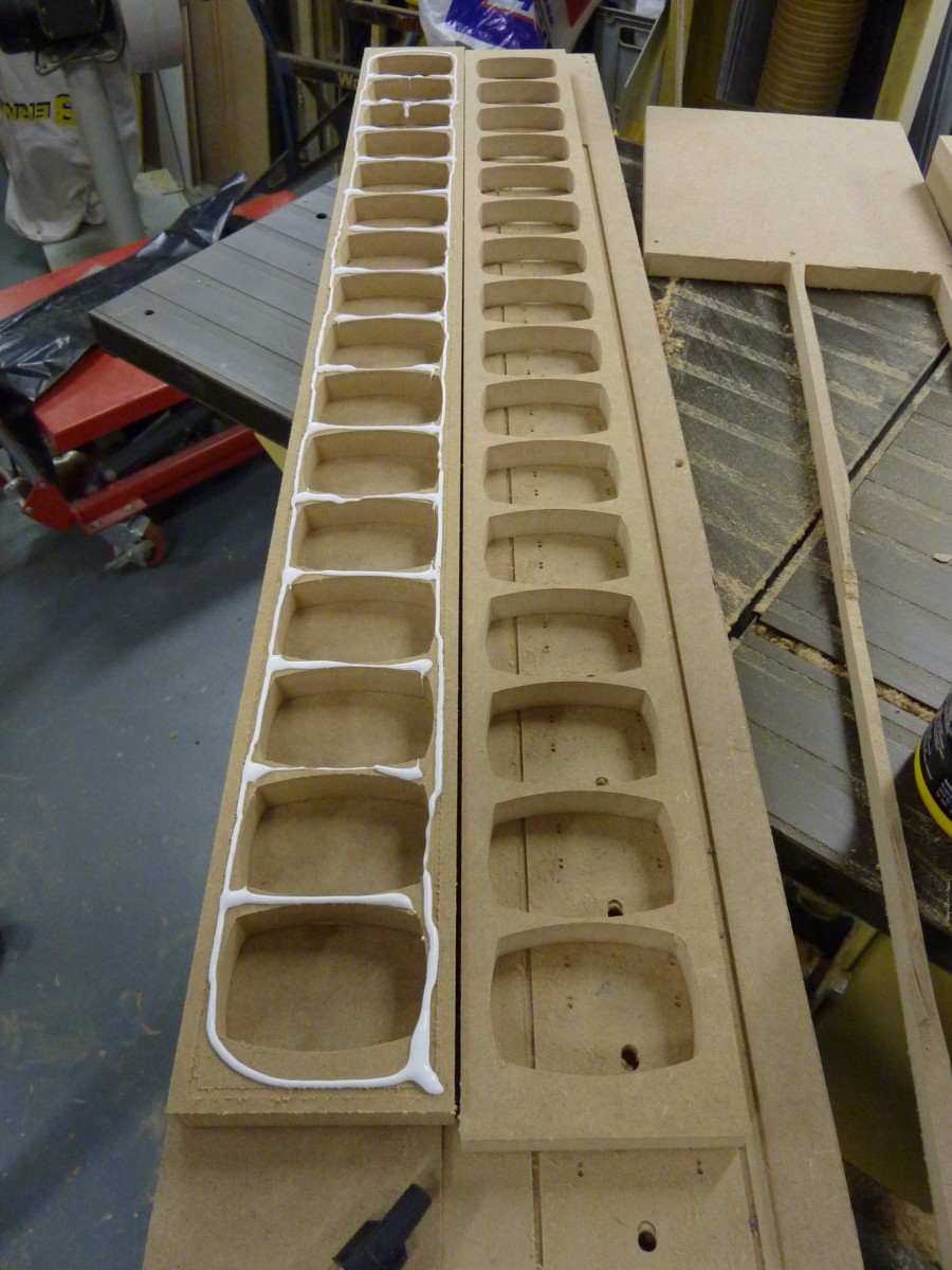

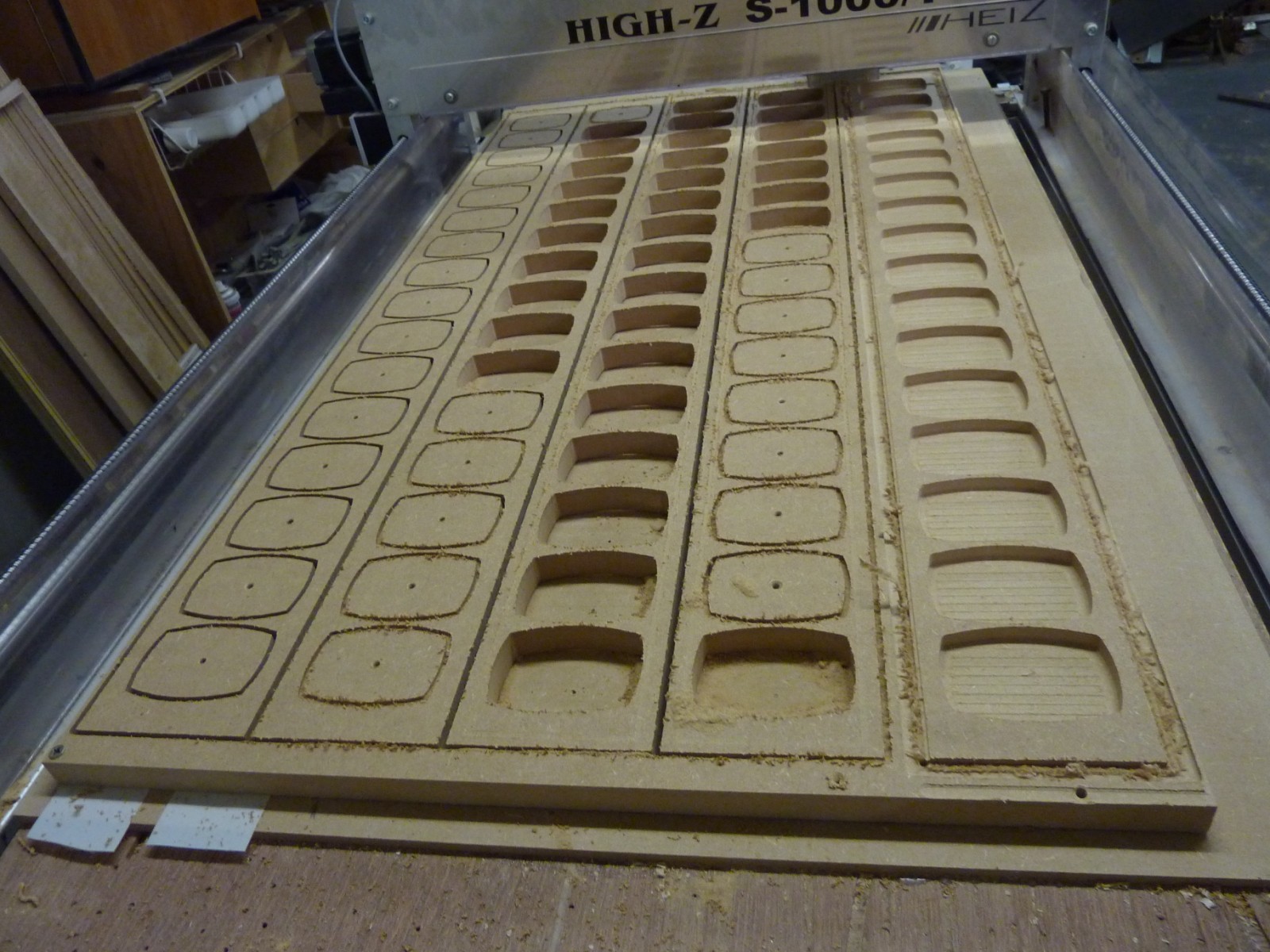

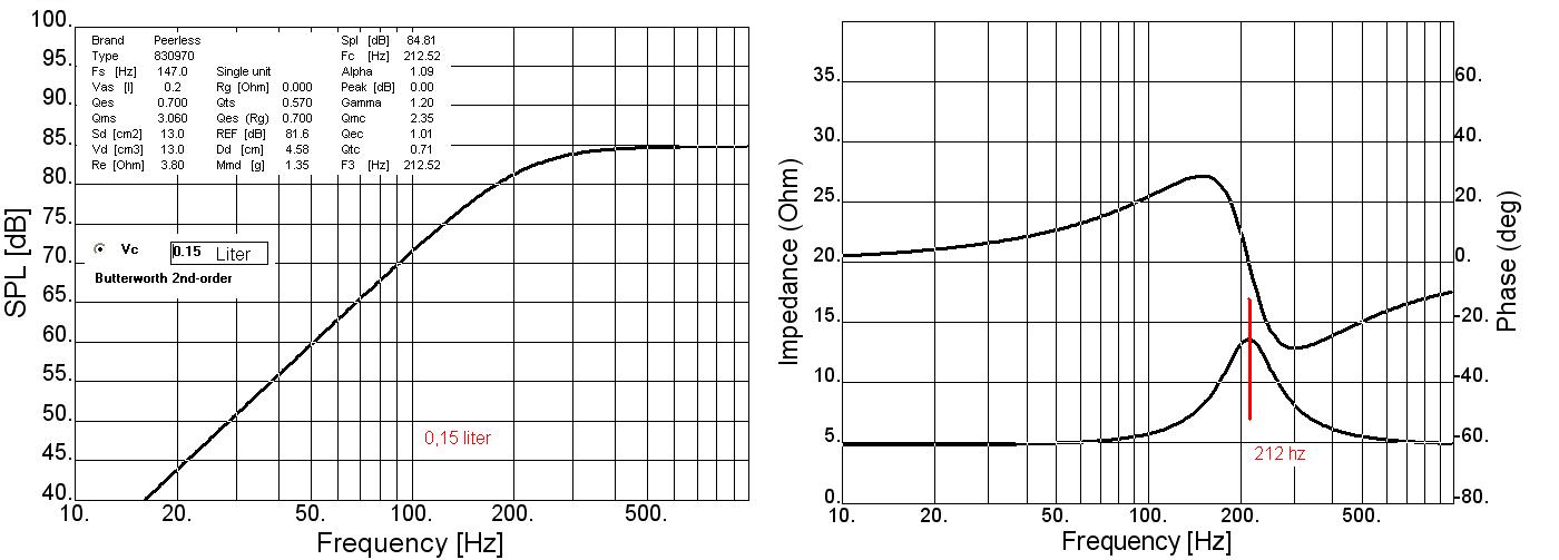

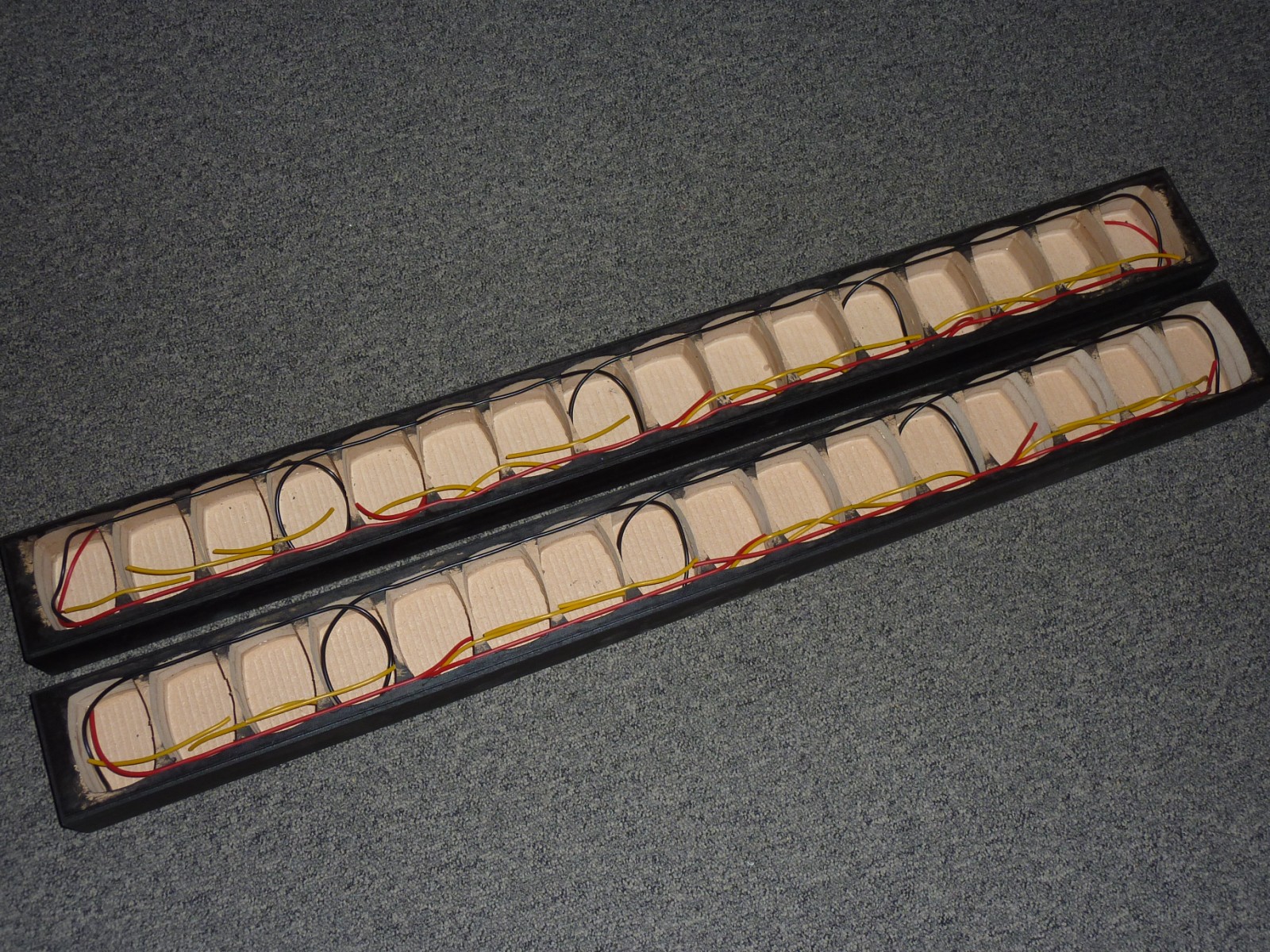

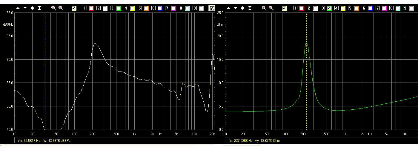

Zoals eerder vermeld heeft elke driver zijn eigen kamer gekregen.
Die keuze is bewust gemaakt om één grote staande golf te vermijden.
Elke driver heeft voor een Q=0.7 afstelling een volume van 0.15 liter nodig (Boxcalc).
Daarmee ligt de impedantiepiek op 212 hz. De meting geeft 227 hz aan.
Boxcalc geeft voor één driver een max SPL van 103 db geluidsdruk.
Met 16 (serie/par) wordt dat dan euh, veel meer!
De kamers zijn ongeveer 75mmx55mmx45mm en voorzien van een op maat gesneden stuk pritex.
Dit geeft 3 staande golven in het gevoelig weergavegebied rond 2-3 khz, maar die zijn goed te dempen.
Tevens zijn 4 van de 6 wanden afgerond uitgevoerd waardoor de staande golf over een breder frekwentiegebied verspreid is.
De kamers worden gevormd door 3 op elkaar gelijmde mdf platen.
In de bovenste plaat worden 3mm gleufjes gefreesd waarin de bedrading komt te liggen.
Als bedrading is een fors meeraderig meetsnoer met siliconemantel gekozen.
De soepelheid van dit snoer maakt het intensief soldeerwerk in deze miniatuurbehuizing eenvoudiger.
Ed

De kast bestaat dus zoals eerder aangegeven uit 3 mdf platen die worden uitgefreesd en op elkaar worden gelijmd.
Daardoor ontstaan de individuele kamers. De interne bedrading wordt reeds ingefreesd zodat er bij het monteren van de drivers geen 100 gaten hoeven geboord te worden.
De montage van de drivers is nog een ander verhaal, daar kom ik in de volgende dagen op terug.
BertDB
Berichten: 1978
Locatie: Mechelen (BE)
Re: LAConiek, mijn eerste en laatste line array
Bericht door BertDB »
sterk staaltje vakmanschap!
Vanwaar de ellipsvormige vorm (ongeveer toch) van de kamers?
asterduc
Berichten: 4164
Bericht door asterduc »
