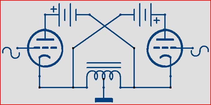

"PPP" is toch niets anders dan PP met per "poot" meerdere buizen parallel? Dat zie ik niet hier. Wel bij het Fet schema met meerdere Fets parallel.
Maar goed deze configuratie gaat al lang door het leven als "Circlotron".

Sietse bedoeld natuurlijk het FETschema,daar zitten er inderdaad verscheidene torren parallel.
Je ziet,zo getekend,niet goed waar 'm de kneep zit.Eigenlijk een om en om aaneen gehangen OTL. :o
Even simpel getekend,zonder alle aanhang errond.Bij mijn buizenschakeling zit het net iets anders maar komt op hetzelfde neer. :D
Mooie tekening van Pjotr,stond er nog niet toen ik dit bericht samenstelde :roll:

De grote truuk is dat er geen bias stroom door de transformator loopt. I.p.v. een trafo met midden aftakking kun je ook een trafo nemen zonder en de buizen met kathode weerstanden instellen. Daarom is deze schakeling ook zo geschikt als OTL uitvoering.
