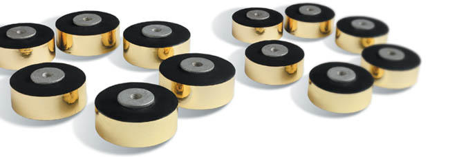

voor een filter dat ik nog steeds een keer echt af moest maken, heb ik mezelf verwend met wat mooie high end condensatoren, de Clarity DTAC:
volgens Tony Gee z'n oren een 10.5 als cijfer (vergelijk, een Clarity SA krijgt een 8+ en een Audyn Cap Plus een 9)
de vraag die echter nu bij me opkomt, is hoe monteer ik die dingen? hoe zet ik daar een snoer aan... er zit aan beide kanten een schroefdraad in, en daar moet je het mee doen. is het de bedoeling dat ik t snoer aan een bout vast soldeer en die dan in dat gat draai? en waar haal ik audiofiel verantwoorde bouten vandaan? :roll:

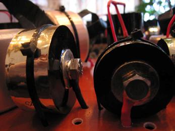

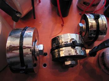

ah, zo dus:
voorbeeld DTAC montage 2.jpg (14.91 KiB) 360 keer bekeken
voorbeeld DTAC montage.jpg (15.42 KiB) 360 keer bekeken
dan nu nog wel ergens van die
zien te krijgen, en wat zeer korte bouten...
