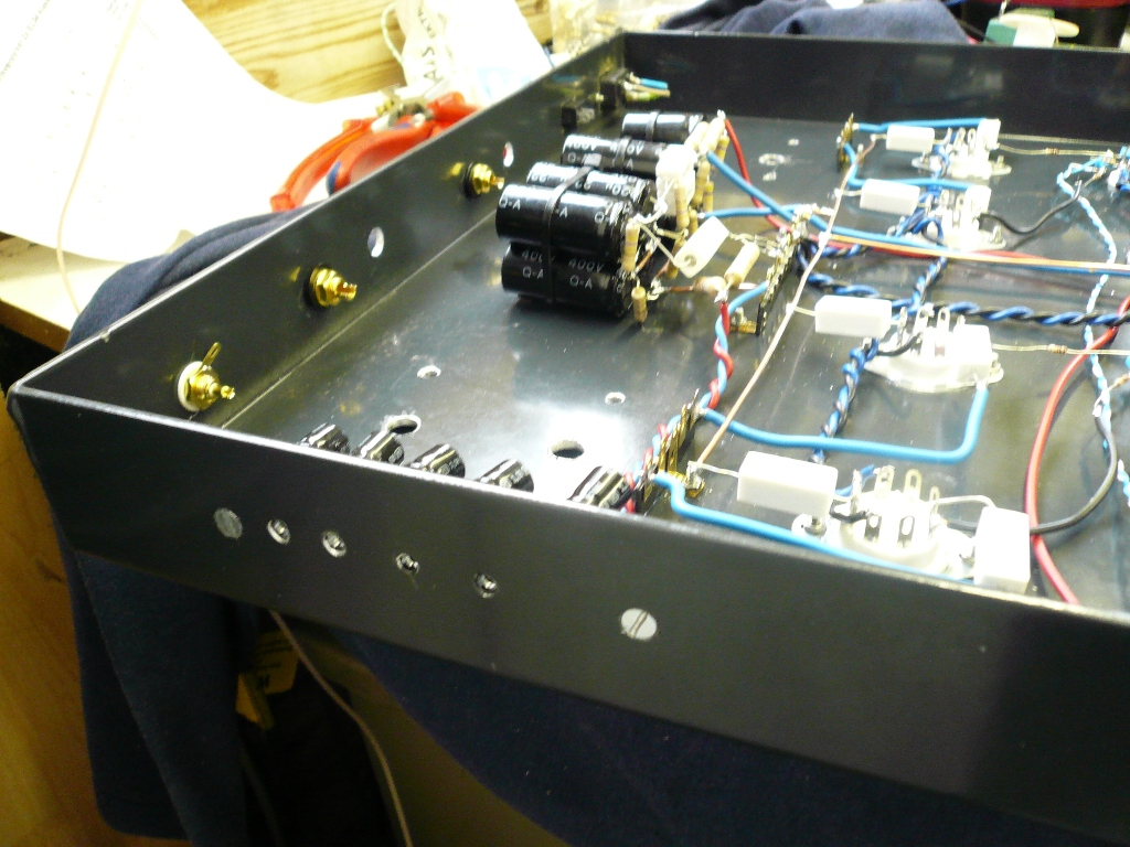

Ja ik heb de instelpotjes van buitenaf instelbaar gemaakt.
Zie plaatje.
En volgens mij heeft de trafo een biastap van 50 volt.

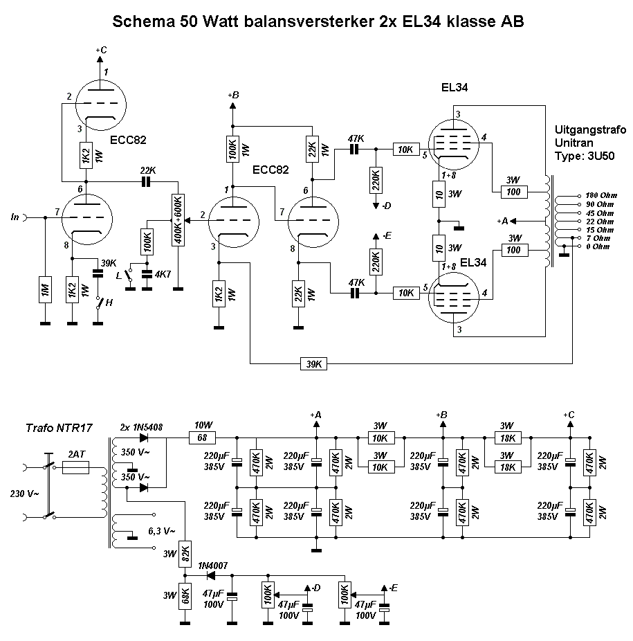

Ik heb deze versterker gebouwd volgens dit schema.
De trafo levert 370 volt.
Ik weet niet of de KT88 hierop draaien wil.
De bias kan ik rechtreeks van de nieuwe trafo afpakken ipv het schema.
Kan de KT88 hierop draaien?
Ik gebruik dit voedingsgedeelte voor 2 kanalen.

Berichten: 8122
Re: EL34 vs KT88
Als je in de data sheet kijkt dan zie je dat bij de 1650K niet de KR88 buis wordt aangegeven dus of het nu zo verstandig is om de KT88 te gebruiken betwijfel ik een beetje.
Je zou dan eerder voor een 1650 N of P kiezen.
Maar of het heel echt niet kan met deze trafo dat durf ik ook niet te zegen.
Groetjes George
