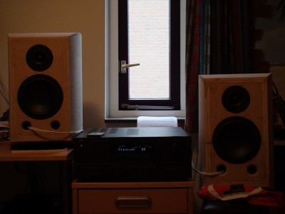

Ik heb nu mijn speakers als volgt opgesteld (zie afbeelding kamer)
recht voor de speakers ervaar ik geen greintje bass (polariteit is goed aangsloten incl. filters)
rechts en links in de kamer klapperen mijn trommelvliezen van de bass bij wijze van spreken.
Kan het zijn dat staande golven juist de response van je speaker uitdoven?
de demping van de kamer is overigens bijzonder slecht. vloer is laminaat, en er zijn weinig dempende factoren behalven gordijen voor de ramen.
gr. Matthijs
