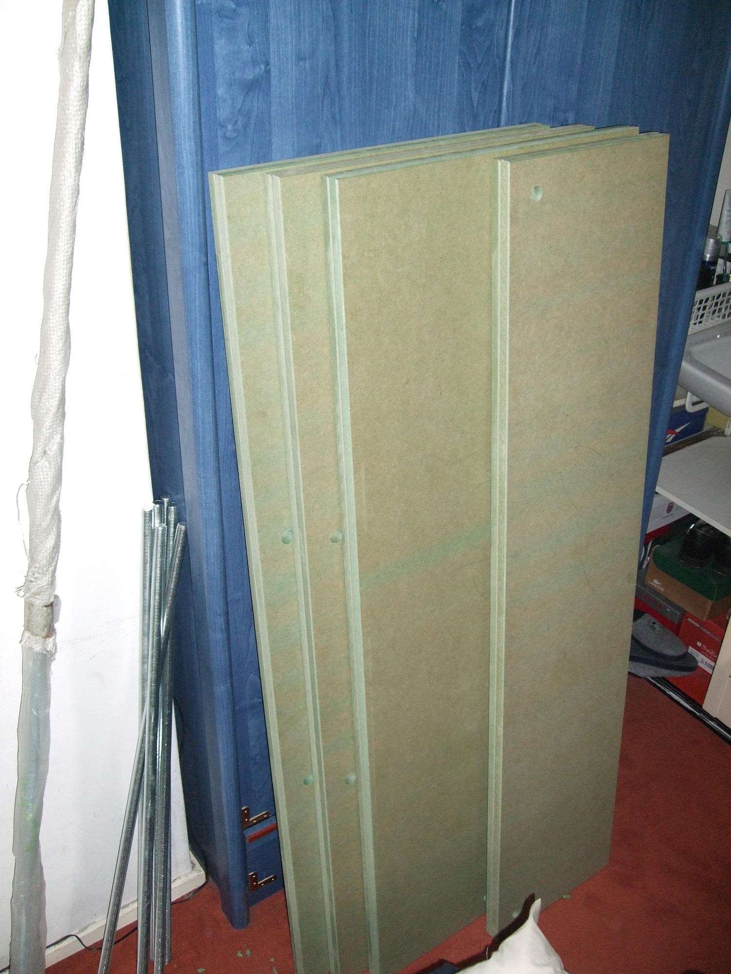

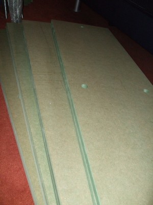

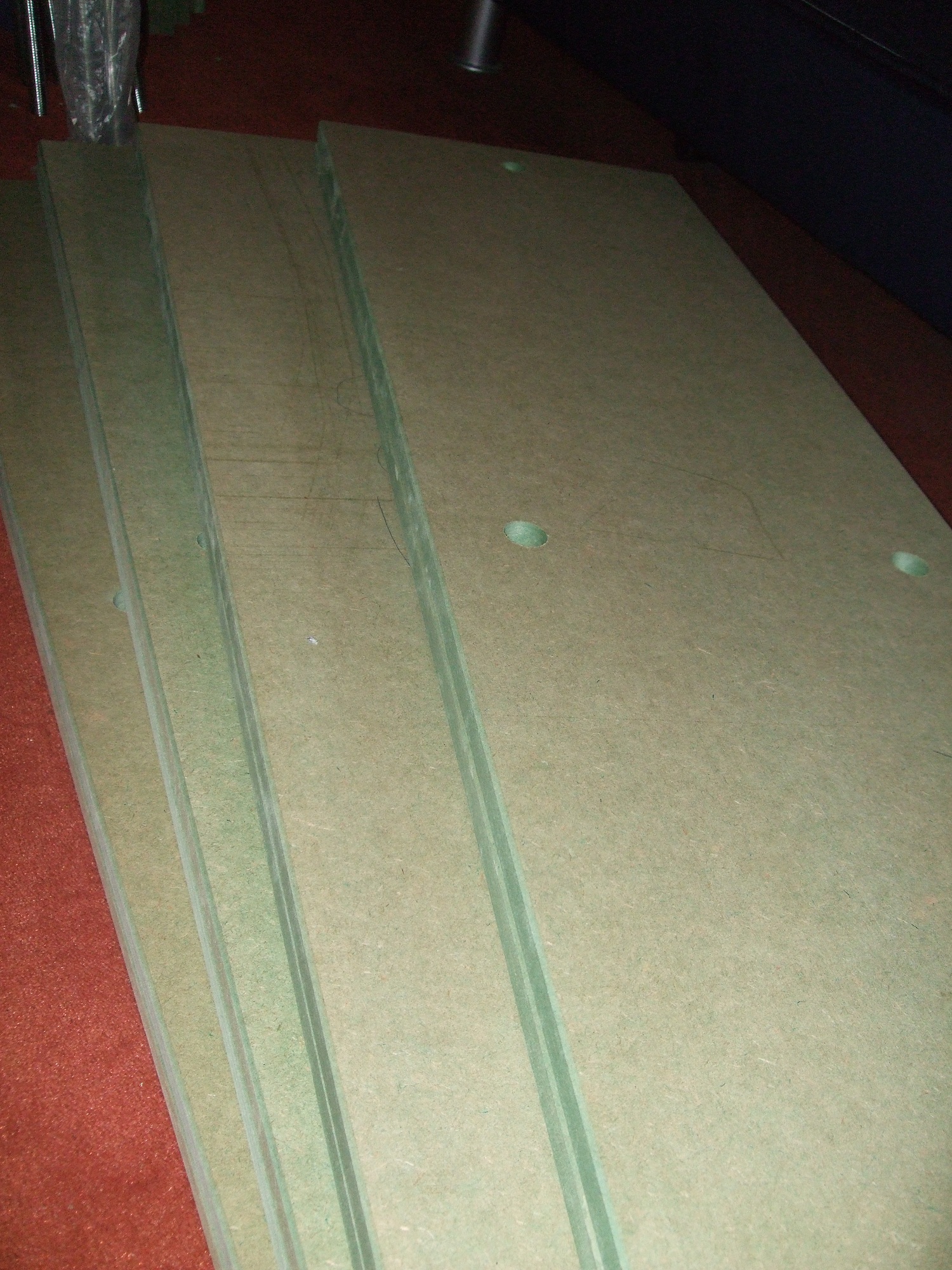

Wat foto's van de planken. Ik heb steeds 2 planken van 18mm hdf op elkaar gelijmd nadat ik aan beide kanten een klein 45 graden randje heb gefreesd. Ze zijn loodzwaar! Ik gebruikte er 4 patronen Würth montagelijm voor.
Kleur wordt RAL 7039 zijdeglans

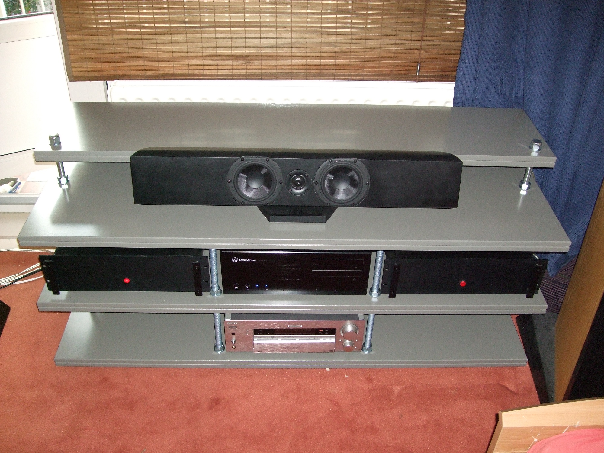

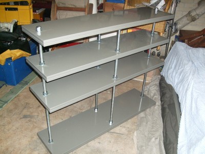

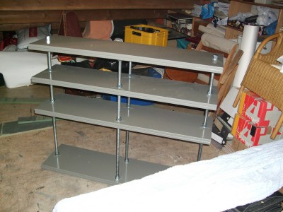

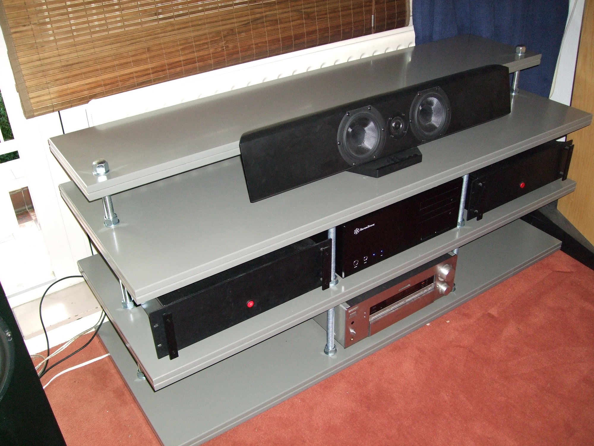

De meubels zijn af en om het eindresultaat te kunnen zien heb ik het "kleinere" meubel in elkaar gezet. Ik heb er nu geen plaats voor maar als ik over een maand of 3 ga verhuizen komt dat wel goed! De foto van het audio/tv meubel laat dus nog even op zich wachten..
De afgewerkte platen van het grote meubel zie je half verstopt onder de dekens. De meubels zweven als het ware zo een 3 cm boven de grond waar ze steunen op platte dopmoeren.
Nog een wijze les voor mij.. 20 platte dopmoeren kosten véél meer dan 4 platen MDF met arbeidsloon..

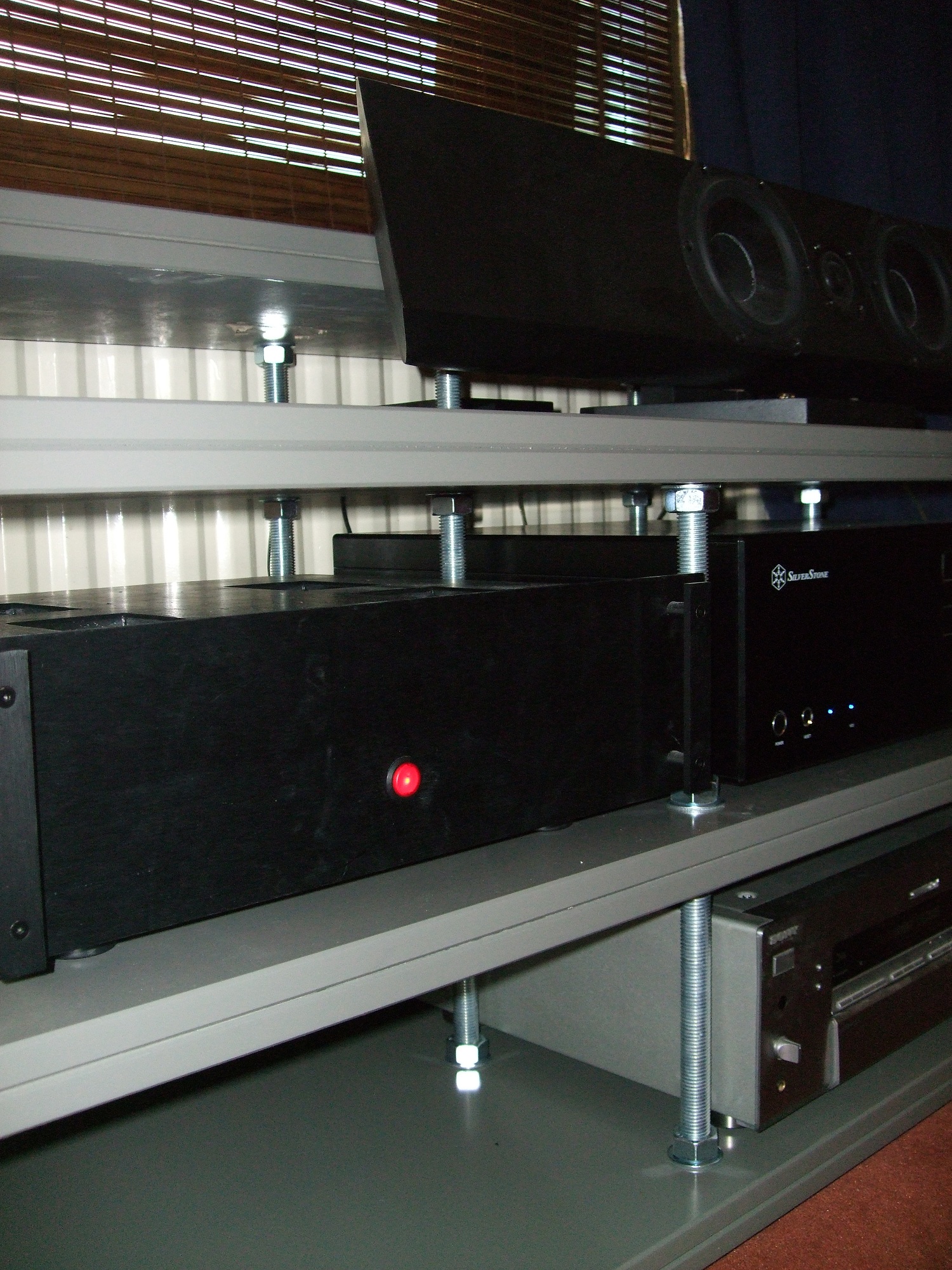

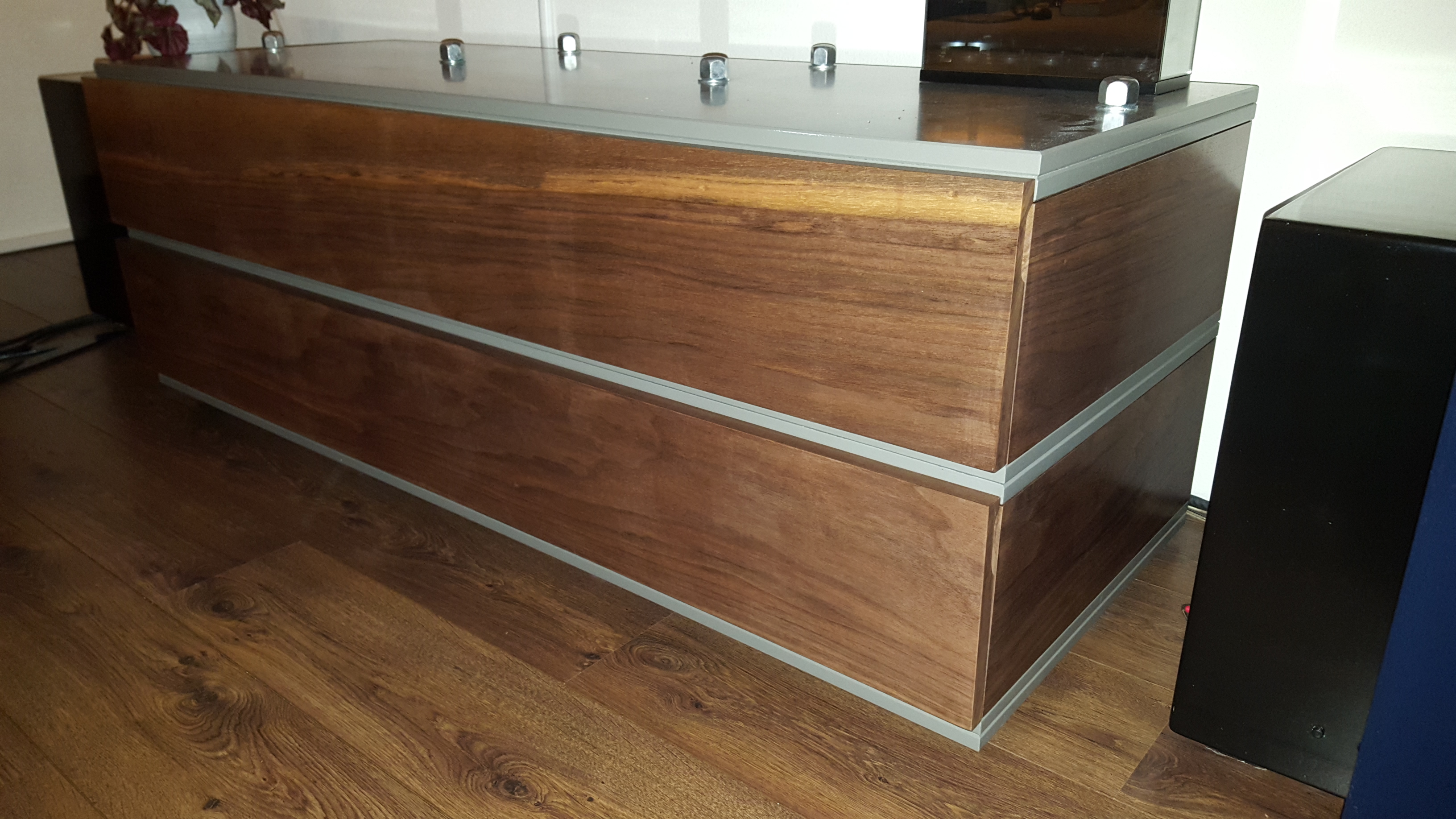

En het andere meubel heb ik ook in elkaar gezet! Begon toch te kriebelen en als ik over een maand ga verhuizen bouw ik het wel weer af.. Het meubel is diep genoeg voor de grotere versterkers en ik kan er op staan en springen dus met de stevigheid zit het ook goed :mrgreen:
De verhoging voor de tv zorgt ervoor dat de center voor de tv kan staan en deels zal overlappen met de voet van de tv. Dat geeft een optimalere plaatsing van het centerkanaal en scheelt ruimte in het meubel. oja het meubel weegt ongeveer 100 kilo leeg :twisted:

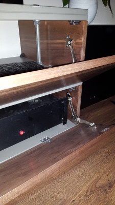

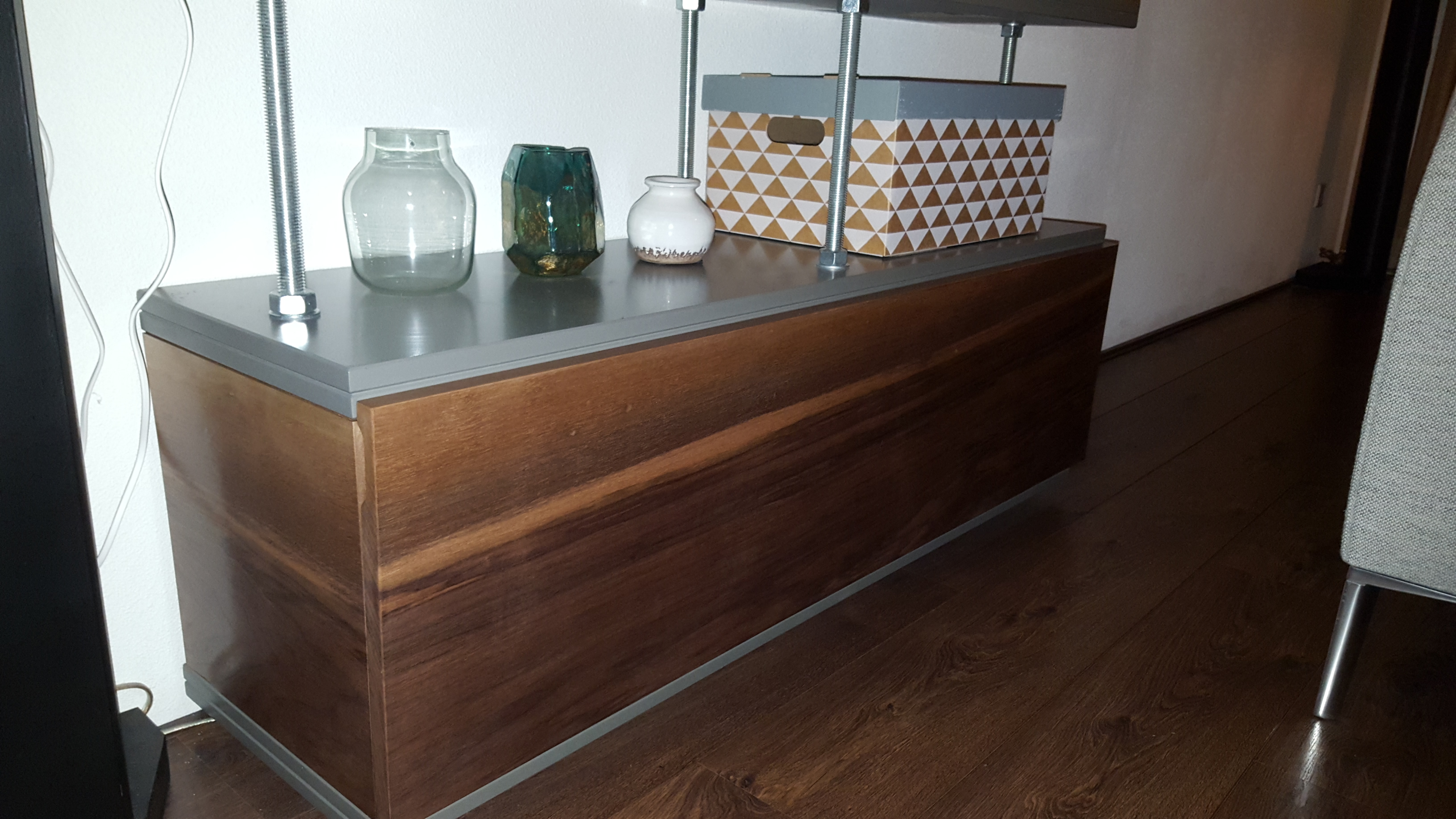

Een update, misschien brengt het anderen op ideeën! Het meubel was wat lomp en daarom heb ik de bovenste verdieping weggehaald en na het doorslijpen van de zes 22 mm draadstangen en aanbrengen notenhouten delen is de waf een stuk gestegen! Het hout is uit 1 stuk en de tekening loopt zo goed mogelijk door op de andere delen.
