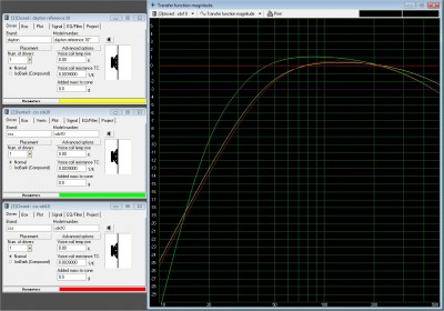

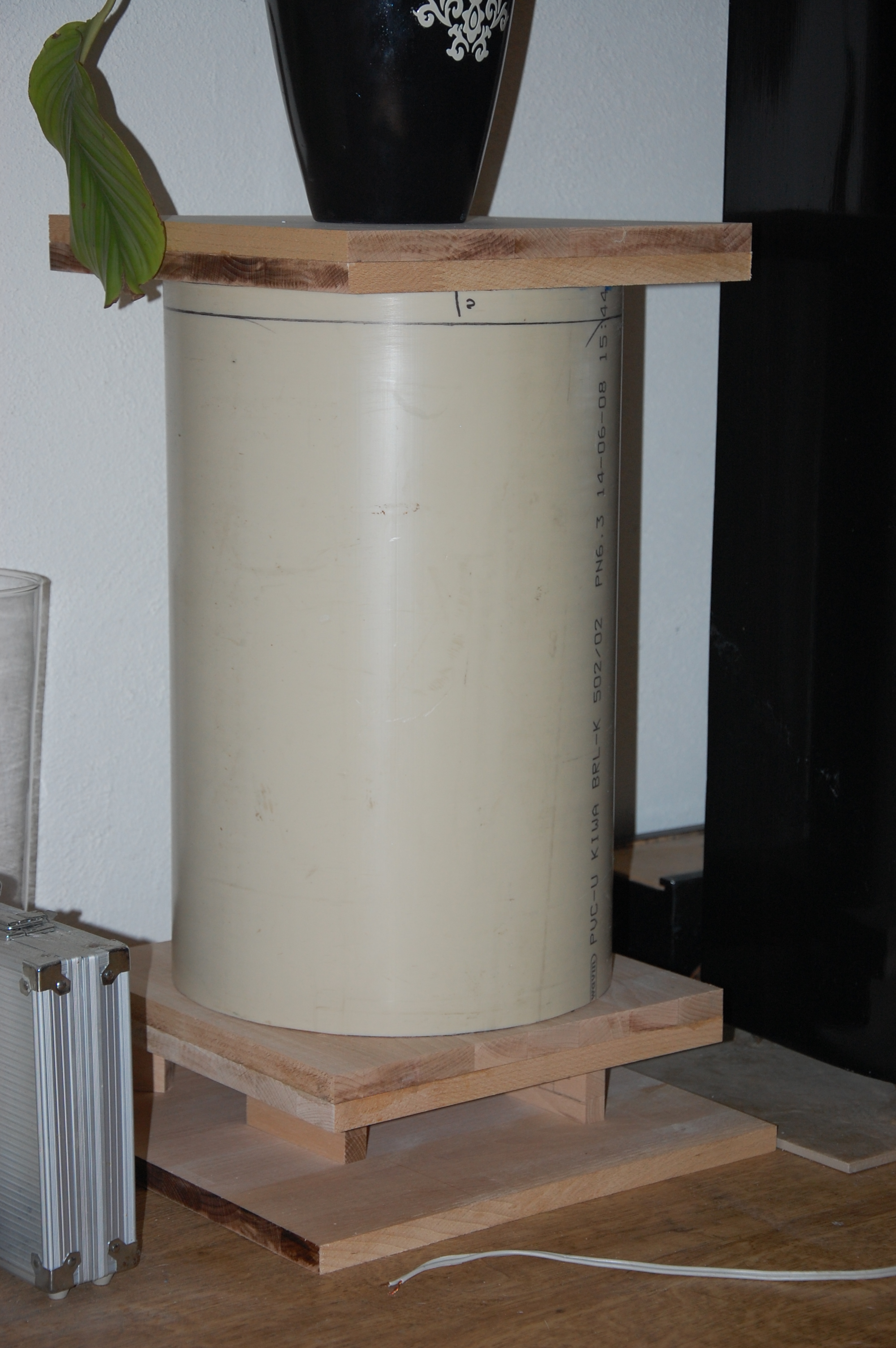

Zoals aangegeven in mijn andere draadje ga ik hier verder met het bouwverslag van mijn nieuwe Sub.
Wat wordt het:
-Een gesloten Sub op basis van de CSS-SDX10 Ter aanvulling van de ZBL 1.01's
-de basis is een Stuk PVC Waterleiding
-Ø 300mm
-hoogte 480mm
Boven en onder wordt een vierkante deksel gelijmd van 36mm beuken.
Versterker komt extern in een behuizing.

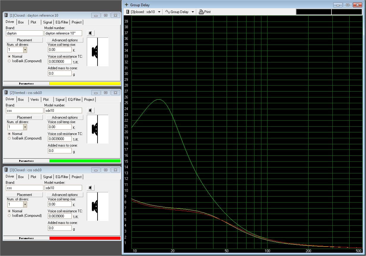

Hieronder een aantal simulaties en een plaatje van de sub tot nu toe.

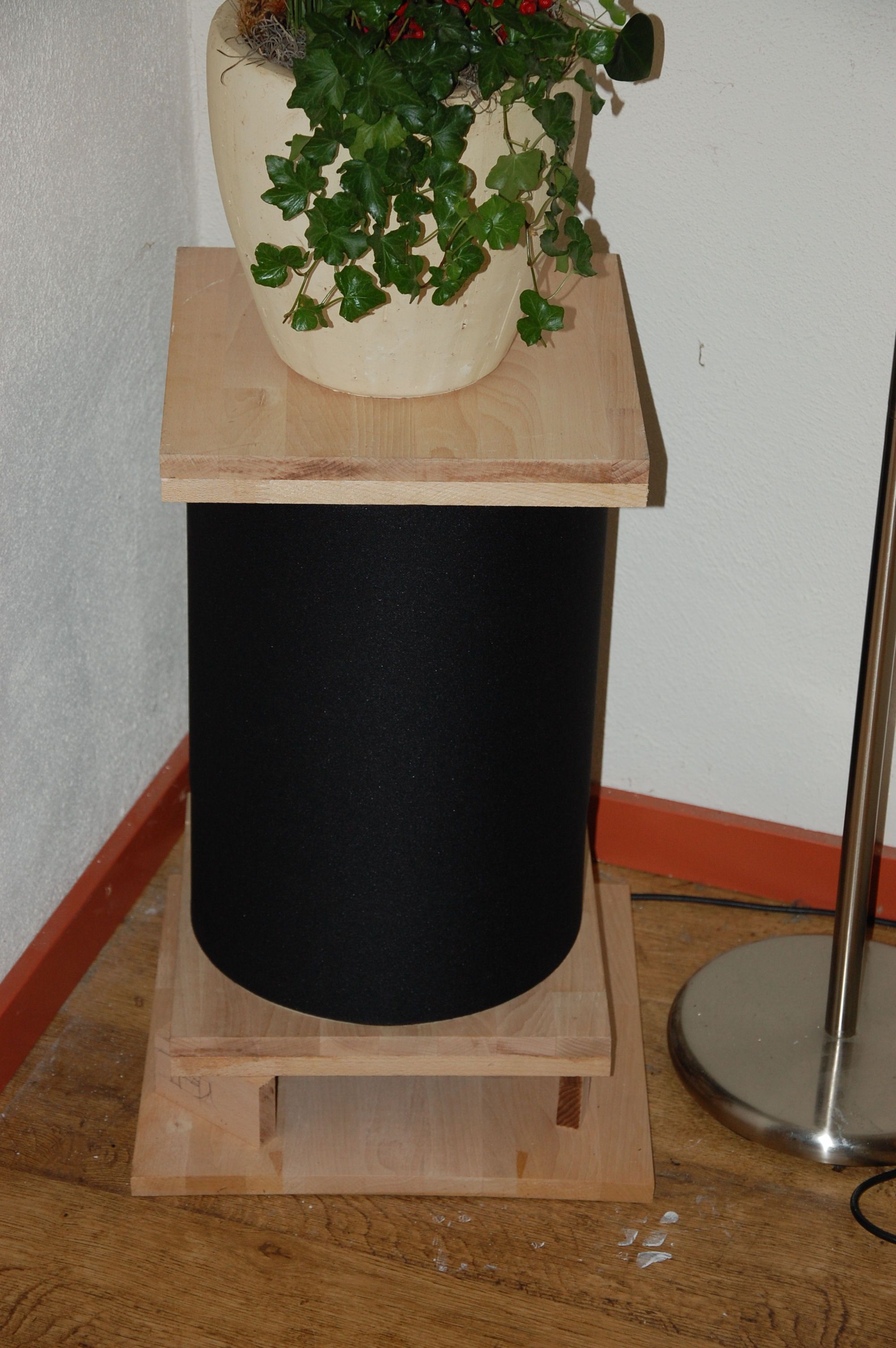

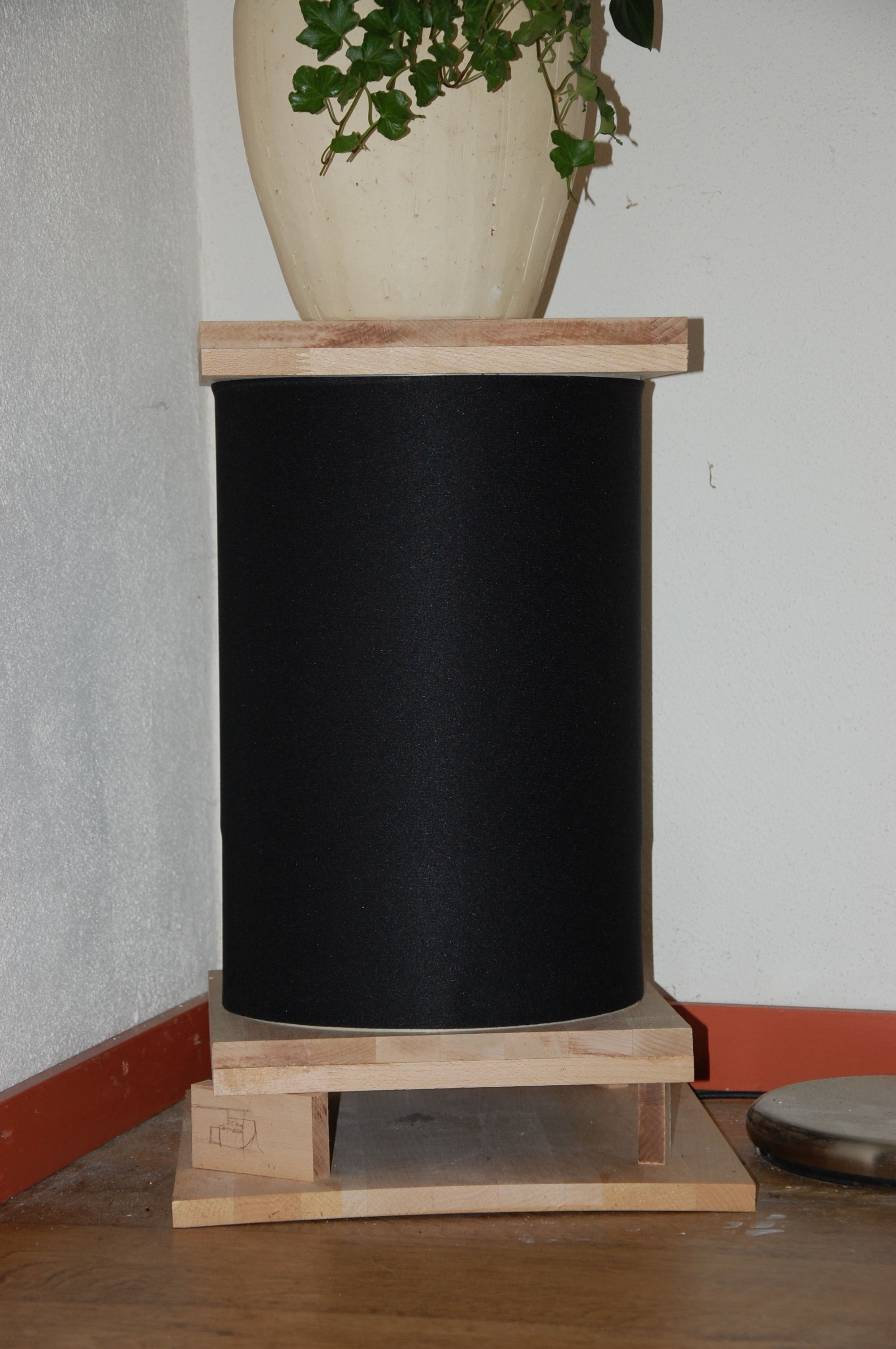

Afgelopen week alle spulletjes binnen gekregen en lekker aan het klussen geweest.
Voor de foto en de test ronde alles even in elkaar gehangen maar nog niet gelijmd en dergelijke.
Verder ben ik er nog niet helemaal uit of ik de grondplaat wil behouden of er een ander soort pootjes onder wil maken.
zie hier het resultaat:
Vuurkat
Berichten: 2008
Re: ZBL SubPiPe met SDX-10
Bericht door Vuurkat »
Hee de buis is opeens zwart geworden! :P

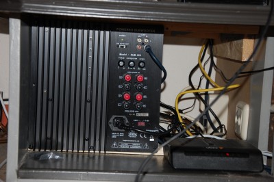

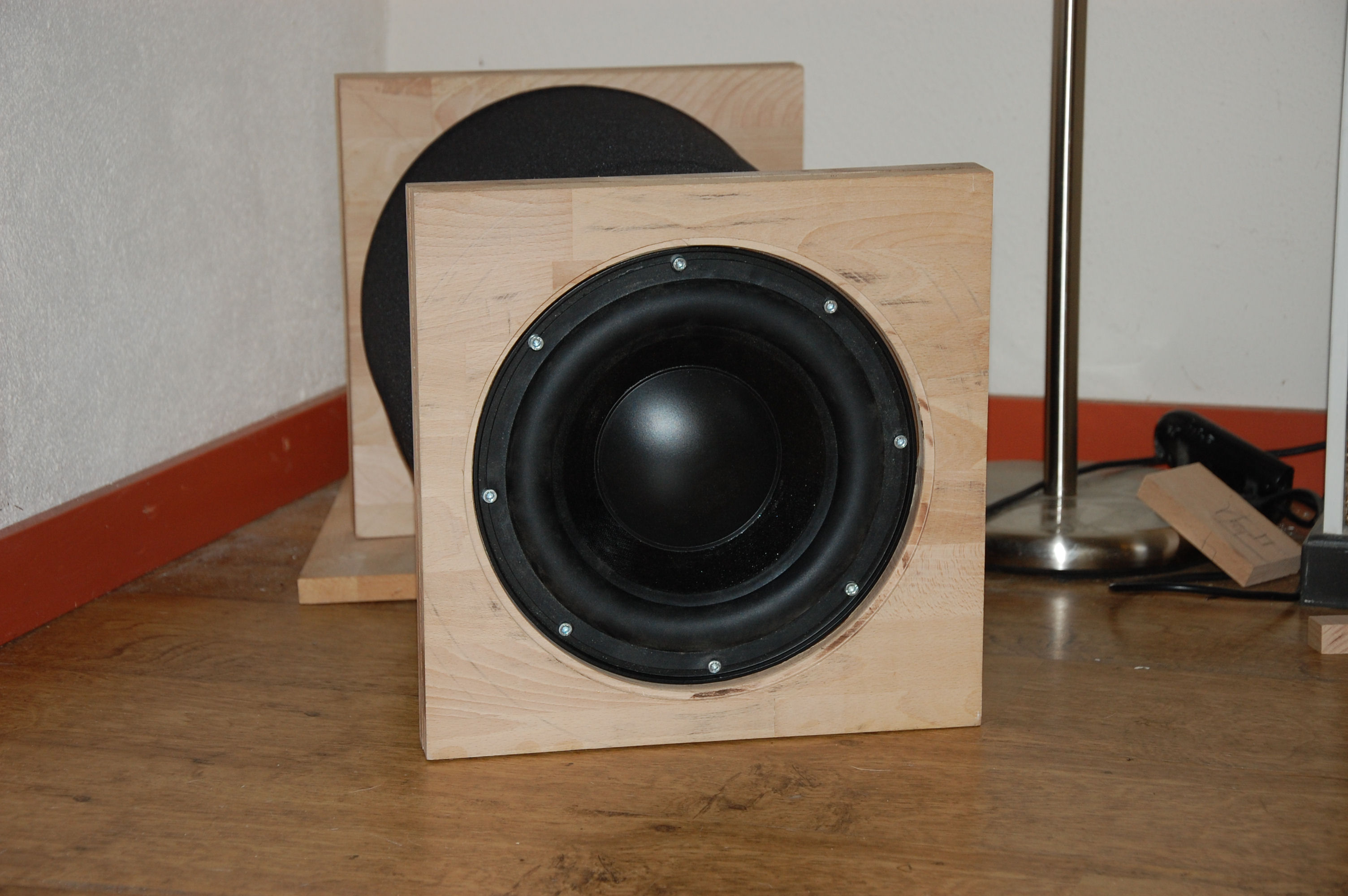

Heb je nog foto's van de woofer en de versterker?

Komen nog,
hele zwik moet toch nog weer een keer uit elkaar om af te werken en in elkaar te lijmen maar zal kijken wat ik kan doen;)

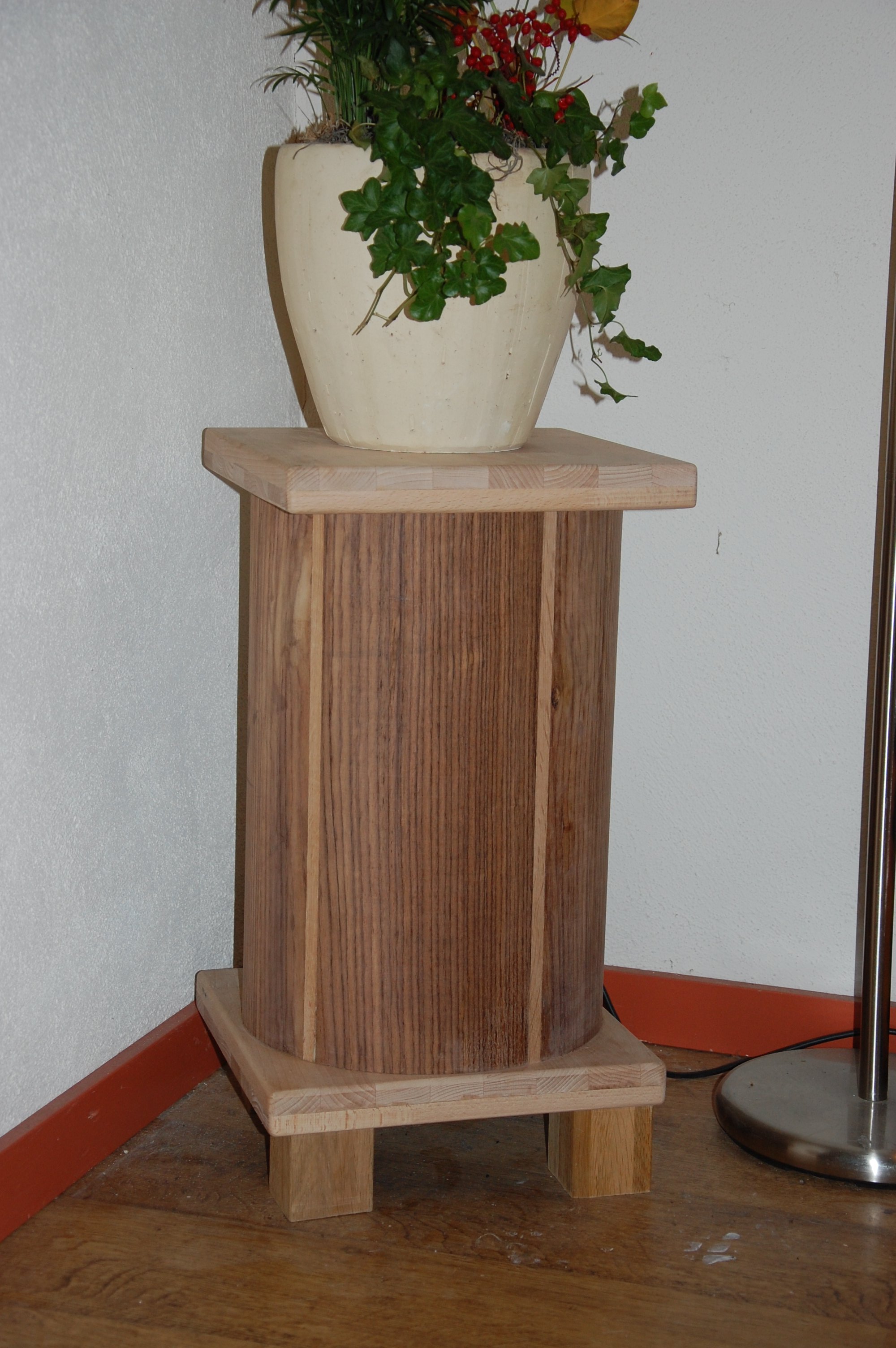

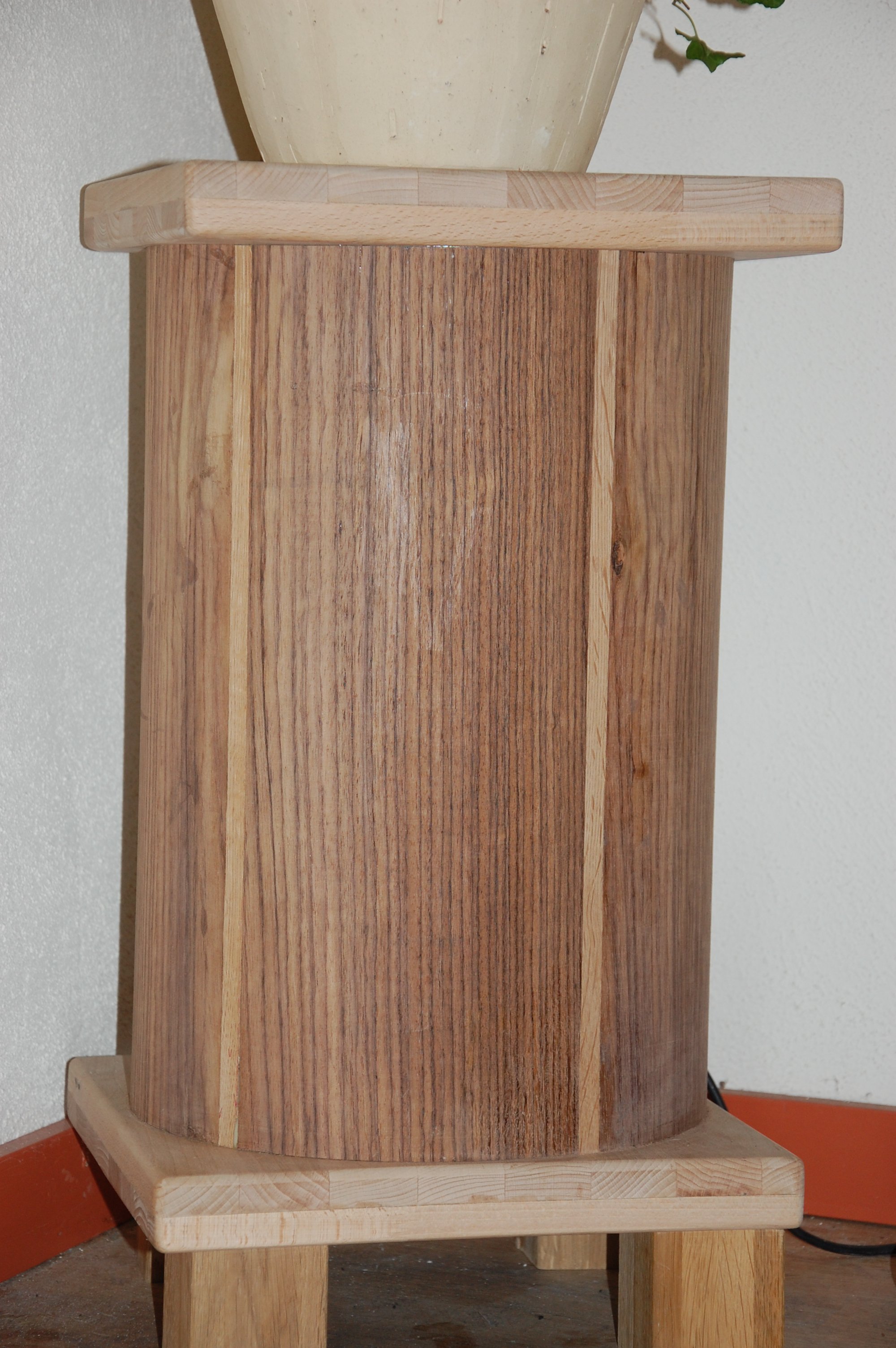

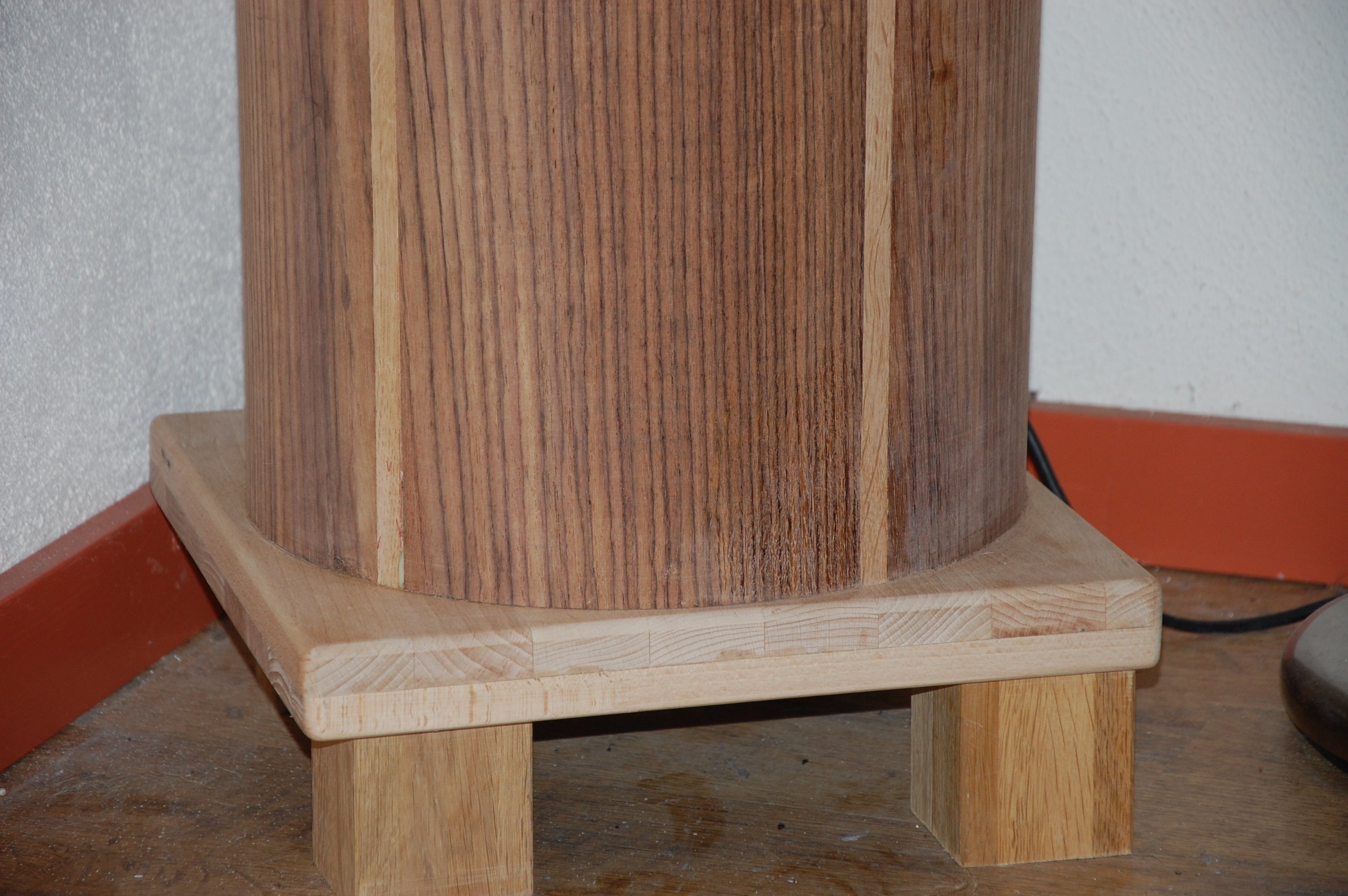

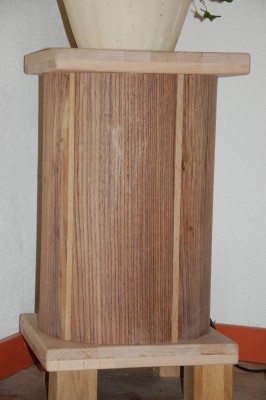

Na een paar eerdere en succesvolle fineerprojecten toch besloten om de Speakerdoek "sok" toch te vervangen door een fineerlaag. Hieronder De foto's van het resultaat naar mijn idee erg geslaagd.
Nu is alleen nog het wachten op de RVS spikes die nog gemaakt moeten worden en de Eiken blokjes moeten gaan vervangen en verder nog bedenken hoe de afwerking wordt.
Waarschijnlijk wordt dit dezelfde spuitlak als op de behuizing van de versterker. Alleen dan een laagje minder zodat ie niet zo hoogglans wordt.
Groeten,
Harm.

Netjes! Lijkt net alsof hij van een (massieve) boomstam is gemaakt.

Gaaf dat hout. Doet me aan een merk speakers denken, ik geloof ellipso. Heb je hem al draaiend en zo ja hoe klinkt hij?

Als je hem lakt of in de olie zet wordt het palissander nog donkerder als dat het al is en het beuken blijft bijna gelijk dus het contrast komt nog wel weer terug(zie behuizing van de amp).
