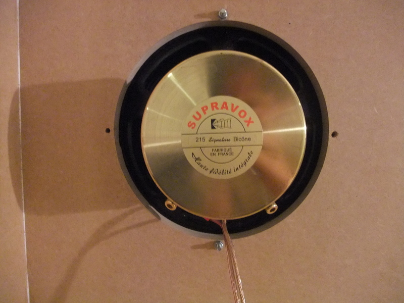

Men neme een zeer nette breedbander met hoge Q: een supravox 215 S Bicone (Qts=0.8, speeld dus uitsteken in een open baffle). Geen goedkope unit, maar in deze toepassing zo veelzijdig, dat door het onbreken van wisselfilters etc. de totaal prijs per speaker zo ongeveer bepaald wordt door de prijs van deze unit en mijns inziens nog zeer acceptabel is gezien de klankmatige resultaten.

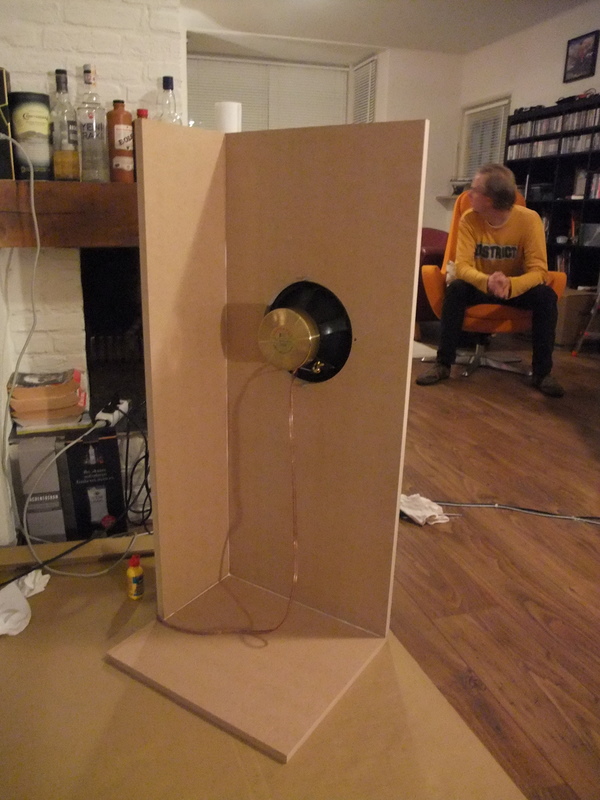

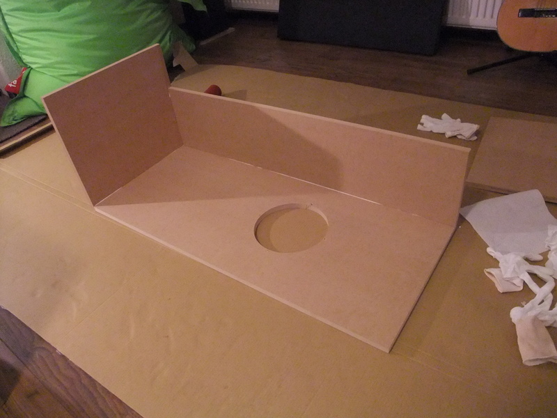

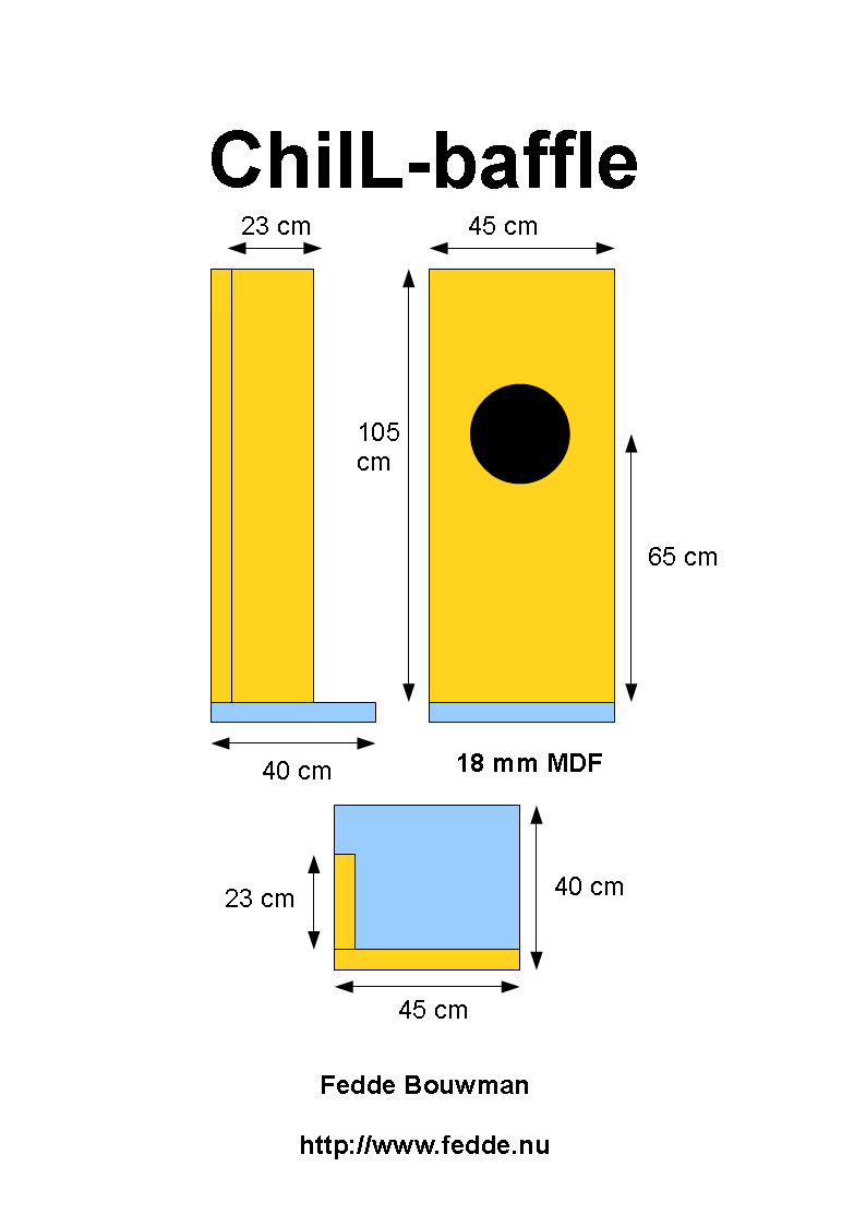

De baffle constructie bestaat uit 3 delen: de baffle, een bodemplaat en een zijoor. Het oor zit eraan om zonder equalizing een vlakke response te krijgen. De speaker zit feitelijk op ongelijke afstand van alle baffle randen. Door de L vorm is de baffle vorm van voren gezien toch een optisch symmetrisch. De speaker links en rechts zijn elkaars spiegelbeeld.

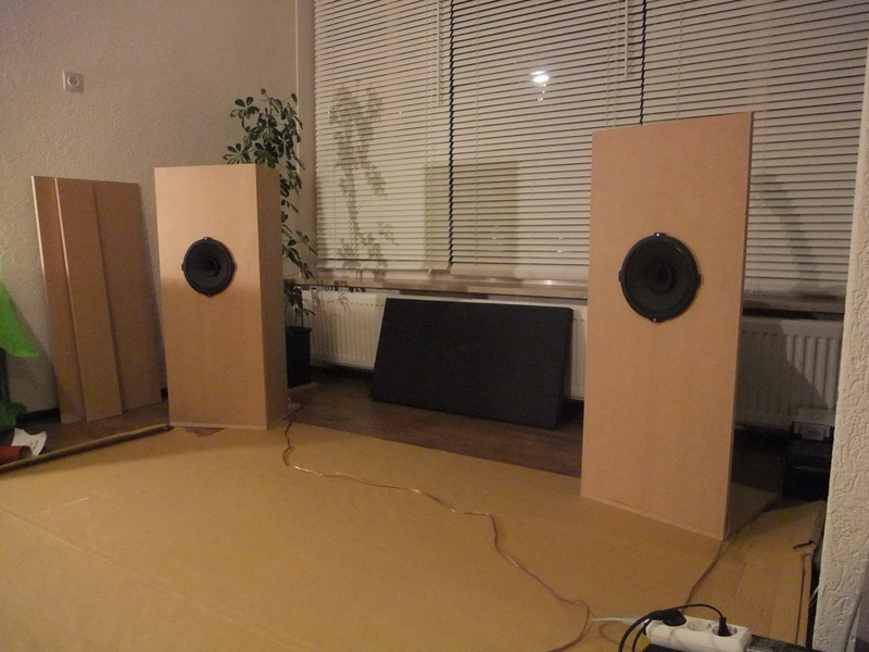

Deze speaker speeld zonder equalizing al zeer mooi! In tegenstelling wat de meeste zullen verwachten: er is laag! En wat voor laag! Rete strakke bastonen. De diepgang ontbreekt enigzins (bij 60Hz is de koek echt wel op) maar de rest komt erg strak en gebalanceerd de kamer in rollen. Het mid en hoog klinken zoals je dat van een goede 20cm breedbander verwacht: zeer realistische stemmen, accoustische gitaren klinken zeer natuurlijk en fel, en een prachtige soundstage met goede plaatsing.
Het hoog bundel natuurlijk en loopt niet super ver door, maar je hebt niet het idee dat er hoog mist. Het klinkt toch fris en gedetaillleerd.
De units zitten wat laag t.o.v. de luister hoogte. Het is dan ook de bedoeling om de baffles uiteindelijk wat echterover te laten hellen middels wat voetjes.
