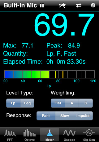

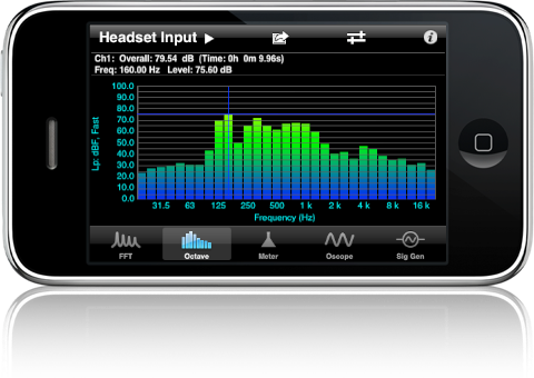

Knoop een MCE4000 capsule aan he iPod en je hebt een handige sound level meter. Handig om er bij te hebben om snel op locatie een indruk te krijgen.

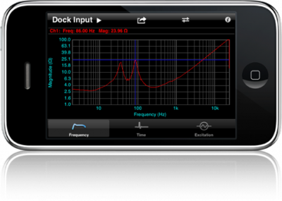

Ook een impedantiemeter zit in het programma:
Of die impedantie meter nu zo bruikbaak is betwijfel ik maar de SPL meter lijkt mij wel handig. Alleen van de prijs wordt je niet echt vrolijk: http://www.faberacoustical.com/store/catalog/ In de Apple store zijn voor rond de $5 ook wel progjes te vinden, zij het minder uitgebreid.

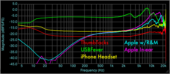

Hou er wel rekening mee dat het micje van de Ipod in-ears (intentionally) afvalt onder de 100 Hz.

Dat micje is bedoeld voor memo's en dan wil je dat lage gerommel er juist niet bij hebben. Mijn vrouw heeft vorige week haar koor repetitie opgenomen met de iPod en het standaard micje en dat klonk eigenlijk verrassend goed, de tenoren en de bassen halen het toch niet om een grondtoon onder de 100 Hz te zingen :mrgreen: Het oplopen in het hoog komt dan goed van pas om te compenseren voor de hoog afval door de afstand.
Hier een vergelijk van diverse toepasbare standaard micjes: http://blog.faberacoustical.com/2009/ip ... omparison/ Opvallend is dat het micje van de iPhone headset weer verbazend vlak is.

Wel dus :D Vandaag eens opgemeten 5mv Rms op de mic ingang bij 1kHz geeft 94 dB aan. Mijn gekalibreerde IBF ECM levert volgens de calibratie file 5.02 mV bij 1 Pa. Ook even de impedantie van mic ingang van de iPod opgemeten: 2.2 Kohm en levert 2.5 V phantom aan het micje. Die IBF sluit dus naadloos aan en kun je zo direct aansluiten (mits je het juiste 3,5 mm 4 polige TRRS plugje vindt). Overigens kun je de mic gevoeligheid trimmen. Van het MC2000 kapseltje wordt een gevoeligheid opgegeven van 6 mV bij 1 Pa, maar dat is maar op 3 dB nauwkeurig.
De frequentie responsie van de mic ingang van de iPod 3G stemt minder vrolijk:
20 dB down bij 20 Hz :shock: Foei Aplple [-X dat is toch nergens voor nodig? Er is met een passief RC shelving filter wel wat aan te doen maar dat kost gevoeligheid. Slimmer zou zijn als de software daarvoor compenseert. Zal de maker van dit progje eens een mailtje sturen. Ze weten het daar al wel maar compensatie ervoor in software is beslist een noodzakelijk feature m.i. De line input via de docking connector schijnt wel recht te lopen tot 5 Hz. Maar de lol is nou juist dat je er direct een MC2000 kapseltje aan kunt hangen en je zo een complete handige hand-held meetsuite hebt incl RTA. Bislist handig om ruimtes door te meten.
Voor A-gewogen SPL metingen maakt deze afwijking overigens geen lor uit maar voor de RTA wel als je de respons in de kamer wilt meten.
