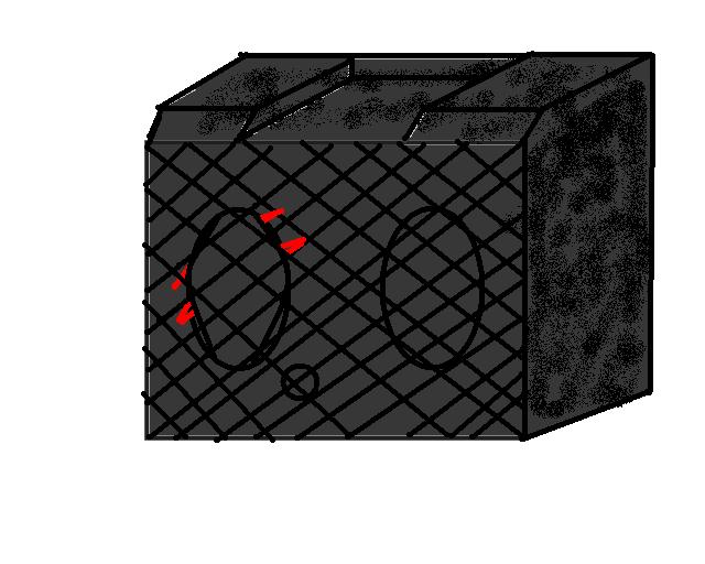

hallo allemaal,
ik ga nu met mijn allereerste project beginnen, een versterker voor mijn bas gitaar.
ik heb als boxen:
2x eminence beta 15-a (dus 15") dit zorgt samen voor 300 watt
en ga mijn pre-amp maken van multi-plex, met waarschijnlijk als laatste een laag sky er over heen (of hout lak, ik moet nog even kijken)
en ik ga als eindversterker een 18W kit gebruiken
mijn eerste ontwerp, ging een beetje fout met photoshop maar de donkerbruine plekken zijn waar de boxen moeten komen, (hier komt dus geen stale rooster voor)
versterker met sky en rood (moet ook rood staal worden om de speakers te beschermen)
Laatst gewijzigd door winterwhise op ma 06 sep 2010, 11:52, 3 keer totaal gewijzigd.

ik moet nog beginnen met bouwen, dus ik maak onder het bouwen wel foto's etc, ik zal vanmiddag een schets op internet zetten en wat ideen voor kleuren (ik wil hem namelijk niet saai zwart) want ik moet ook nog de maten en bassreflex berekenen (dat doe ik niet alleen)
ik weet nog niet precies wat voor een eindversterker ik er op ga zetten maar ik denk dat ik er of 1 ga maken (een kitje modifien (als dat lukt)), of dat ik een beheringer met 450 watt koop (wat dus uiteindelijk 100-150 watt zal zijn)
