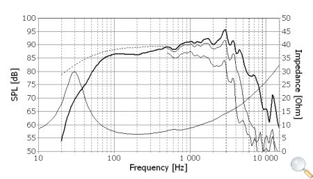

ik heb al een seas-woofertje gevonden dat wel zou passen, maar de fabriekant zegt dat de aanbevolen fequency rate van 30 tot 3000 Hz gaat, terwijl in die lijst van de jaren '70 woofers de frequency range zowat van 30 Hz tot 10 kHz of meer gaat.
Zal dit een probleem zijn (zal er een 'gat' hoorbaar zijn), of is de interpretatie van 'frequency range' in de loop der jaren wat veranderd?
Ik voeg de frequency respons diagram toe van de woofer die ik op het oog heb; een seas prestige H1288-08 CA22RNX
Het is waarschijnlijk wel een stomme vraag, maar ik vraag het liever dan geld weg te gooien.
alvast bedankt voor de antwoorden en sorry voor het vele leeswerk!

moeilijk te zeggen of die gaat werken, kans is graat van niet. zonder de specs van die oude woofer kan je daar weinig van zeggen.
als ik ff google op die Seas, dan zie ik dat er meer mensen mee zitten, de 2e hit:
http://www.audiokarma.org/forums/showth ... p?t=101747
daar staat bv dat de 25 FEW een directe vervanging zou zijn.
je zou ook eens op ebay kunnen kijken, daar wordt wel t een en ander verkocht (op dit moment zie ik alleen 2 stuks Seas 21 tv ew staan)
