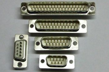

Bartomeus heeft wel een paar punten, ja. ik meen dat er ook XLR in 5 polig bestaat. temninste, ik neem aan dat je audio en elektriciteit door 1 connector wilt sturen?
Ik hoop wel dat het gelijkspanning is, anders is het vragen om (brom)problemen.
Mochten 5 pinnen niet genoeg zijn, of te duur dan kun je ook overwegen om 9-polige SUB D connectoren te gebruiken. zolang de spanning en stroom niet te hoog zijn werkt dat uitstekend.
