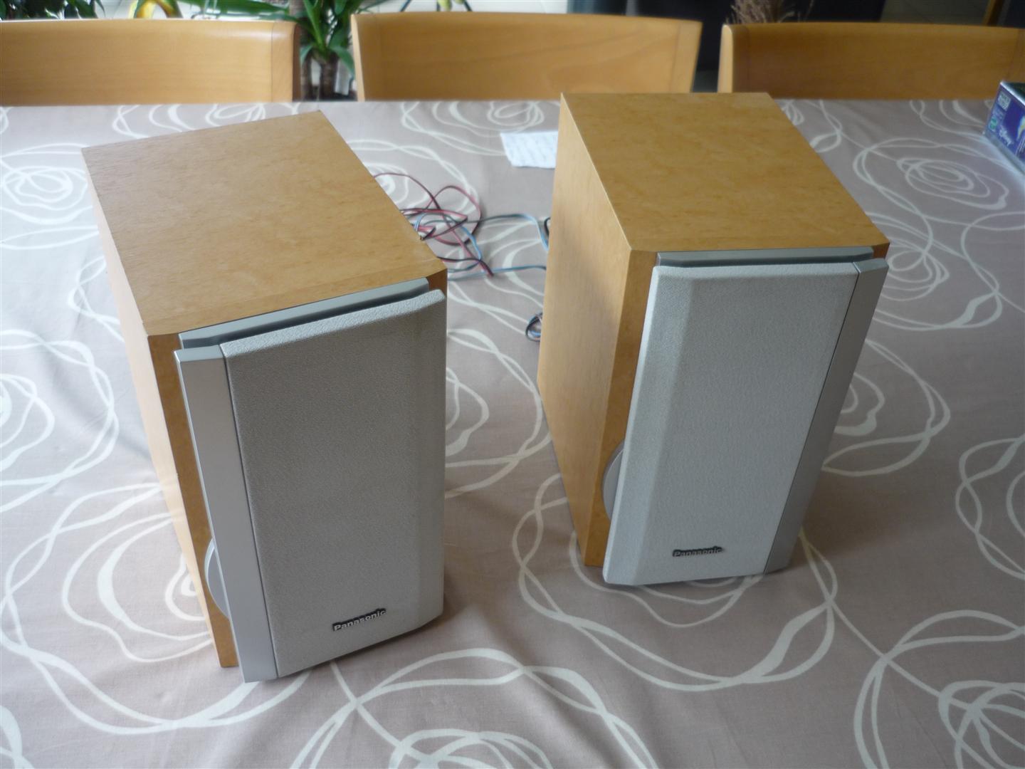

Ik heb een paar speakers staan die bij een mini keten horen maar die is nu kapot, maar de speakers werken wel. Ik zou deze speakers graag willen aansluiten op mijn mp3 of pc. Heeft iemand tips hoe ik ze kan hergebruiken.

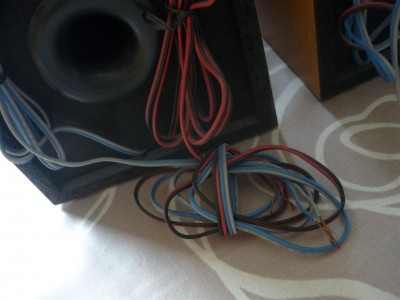

Gezien het feit dat er 2 paar kabels aan de boxjes zitten, is het zo dat de drivers gescheiden hun signaal kregen of is het 1 paar voor de spanning en heb je actieve boxjes?

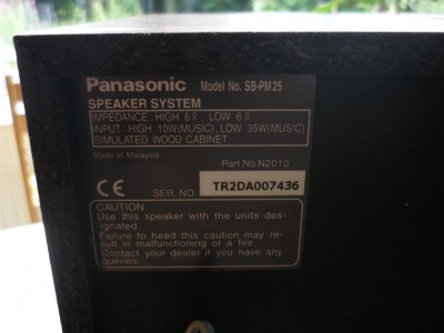

Als ik zo naar de foto's in de 1e post kijk, dan kregen de tweeter en mid-bass hun signaal apart en reeds gefilterd aangeboden. Dan zorgde de defecte versterker dus ook meteen de filtering.hannesie schreef:Gezien het feit dat er 2 paar kabels aan de boxjes zitten, is het zo dat de drivers gescheiden hun signaal kregen of is het 1 paar voor de spanning en heb je actieve boxjes?
Dan wordt het een veel moeilijker verhaal om daar een bijpassende versterker voor te vinden, lijkt me zo.

Daar werkt het kabeltje prima voor. Maar je hebt er niets aan, omdat die speakers niet werken op een normale versterker.
Ik ken dat setje wel, die heeft inderdaad een vierkanaals versterker en actieve filtering. Bijzonder wel voor die klasse en leeftijd.

Die speakers die je in de 1e post plaatst zullen niet normaal werken op een normale stereo versterker, omdat ze een vierkanaals versterker met wisselfilter nodig hebben om hoge tonen naar hoog en lage tonen naar laag te sturen. Als je dat niet doet, krijgen de units beide een fullrange signaal. De tweeter zal daar wellicht stuk van kunnen gaan bij luid spelen en de woofer zal een heel lelijk semi-fullrange geluid maken.

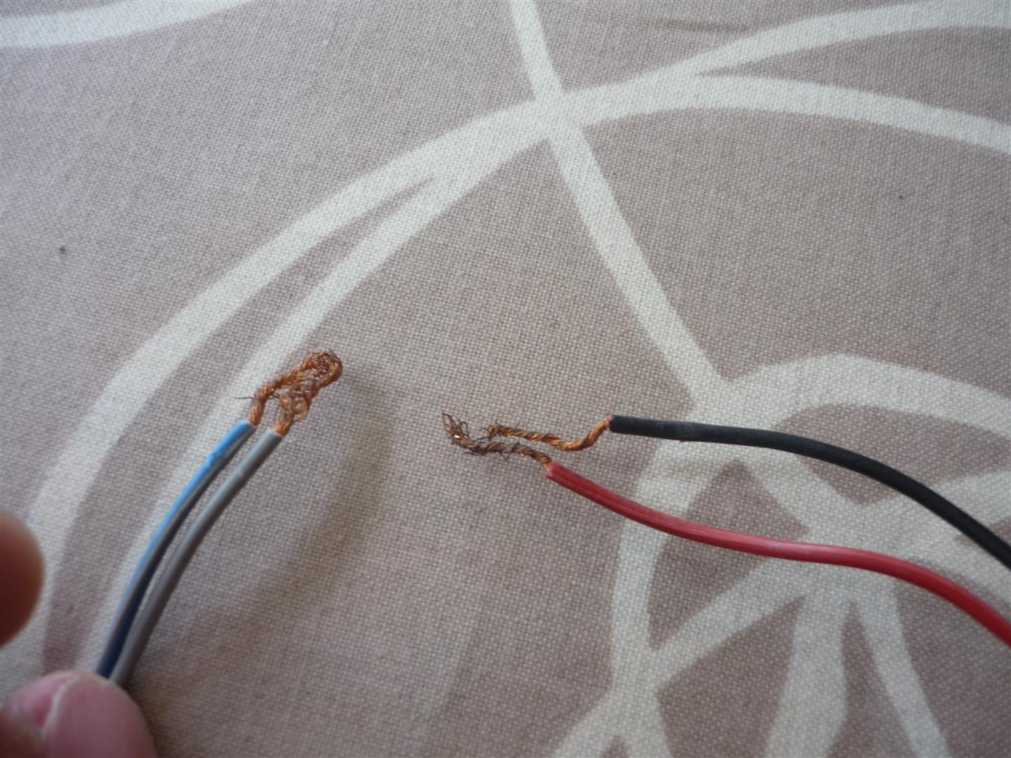

Ik gebruikte enkel de rode en zwarte draadjes en stak die in de versterker. De klank was zeer goed. Maar denk je dat deze draadjes hierin kunnen. en voor wat dienen de blauwe draadjes.JvS schreef:Wat ik aanraad is om die speakers niet te gebruiken en een setje 2e hands B&W DM110's oid te kopen en die met een simpele (2e hands eventueel) versterker op je PC/mp3 speler aan te sluiten.

als je alleen rood en zwart aansluit, ehb je wellicht alleen de breedbander die werkt?

Ik heb een aantal jaren geleden een panasonic paartje gekregen en deze omgebouwd in nieuwe boxjes...
De woofer van deze boxjes zouden wel eens hetzelfde kunnen zijn. Ook een br poortje aan de achterkant.
Denk dat de bovenste de mid en hoog moet doen.
