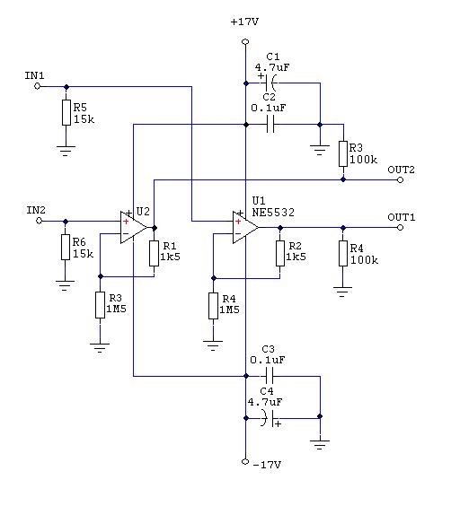

Hallo,
Ik bouw in mijn versterker een buffer zodat de versterker geen 'last" heeft van het aansluiten van verschillende bronnen. Zo "ziet" de versterker altijd dezelfde bron. Nu heb ik een Buffer gemaakt en als test een NE5532 erin gezet. Bij het in en uitschakelen hoor ik een harde plop, ik meet ook een spanningspiek van 0,5V Bij het uitschakelen blijft het even stil, en hoor ik erna gepiep dat in frequentie afneemt en meet ik een spanningspiek van 1,5V!
Weet iemand een oplossing tegen zo'n in en uitschakelplop? Dacht zelf aan een relais op de uitgang alleen zo wordt de aard van het probleem niet opgelost.

Re: Plop bij in- en uitschakelen opamp
Weet je zeker dat je schema klopt?
Dit is een nogal flinke versterkings factor....
Ook kunnen deze hoge waardes voor flink wat ruis zorgen.
Het is ook interessant om wat filtering aan je buffer toe te voegen.
