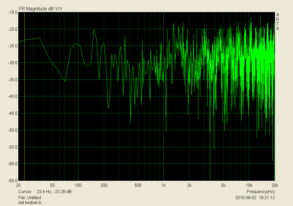

of is er een minder kostbare verklaring voor dit:
ik deed een loopback test, dus uitgang van de kaart terug naar de ingang:
de impulsresponse.....
en
en de bijbehorende FR

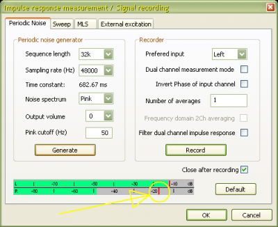

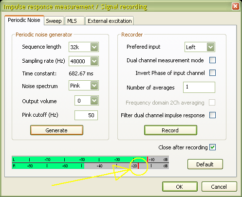

ik zie ook vreemde dingen:
er zat toch echt alleen maar wat op het linker kanaal aangesloten....

er komt wel geluid uit hoor, want dit
is met loopback

Re: volgens mij is m'n geluidskaart defect...
dat had ik dus met Arta ook al gedaan..
