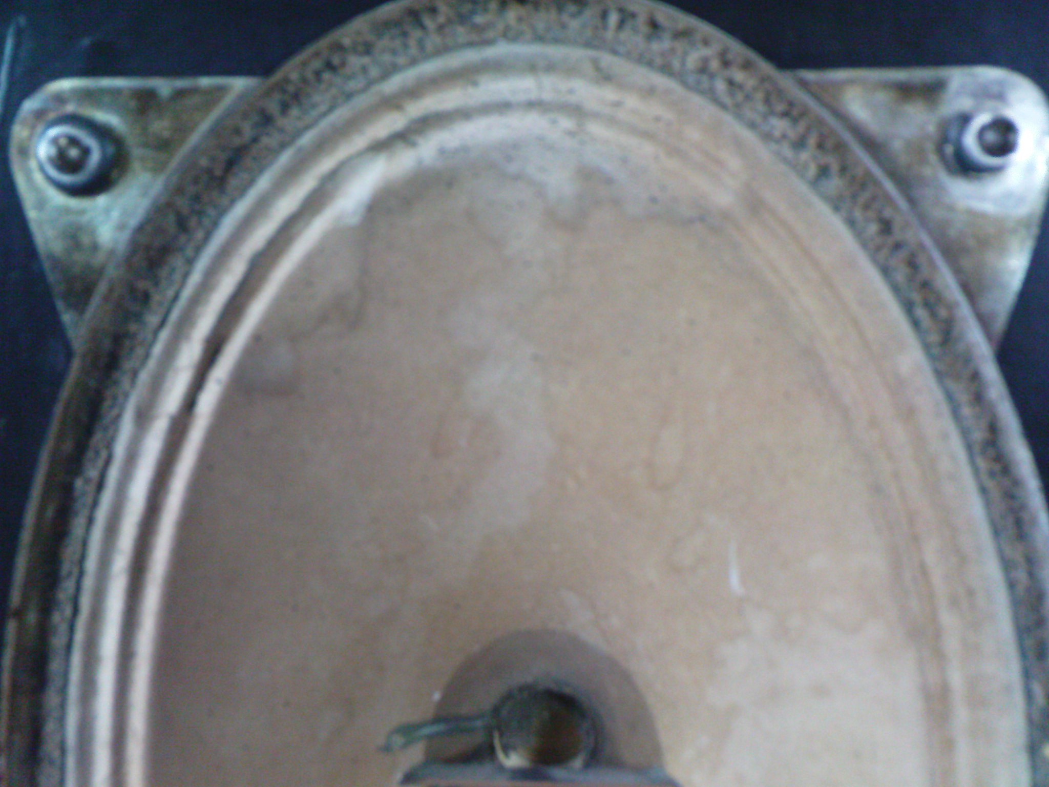

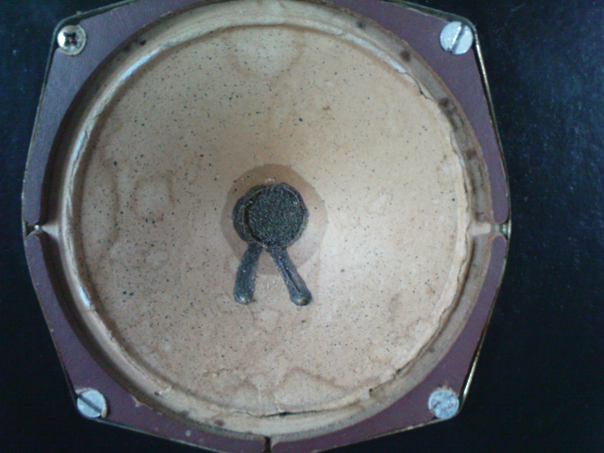

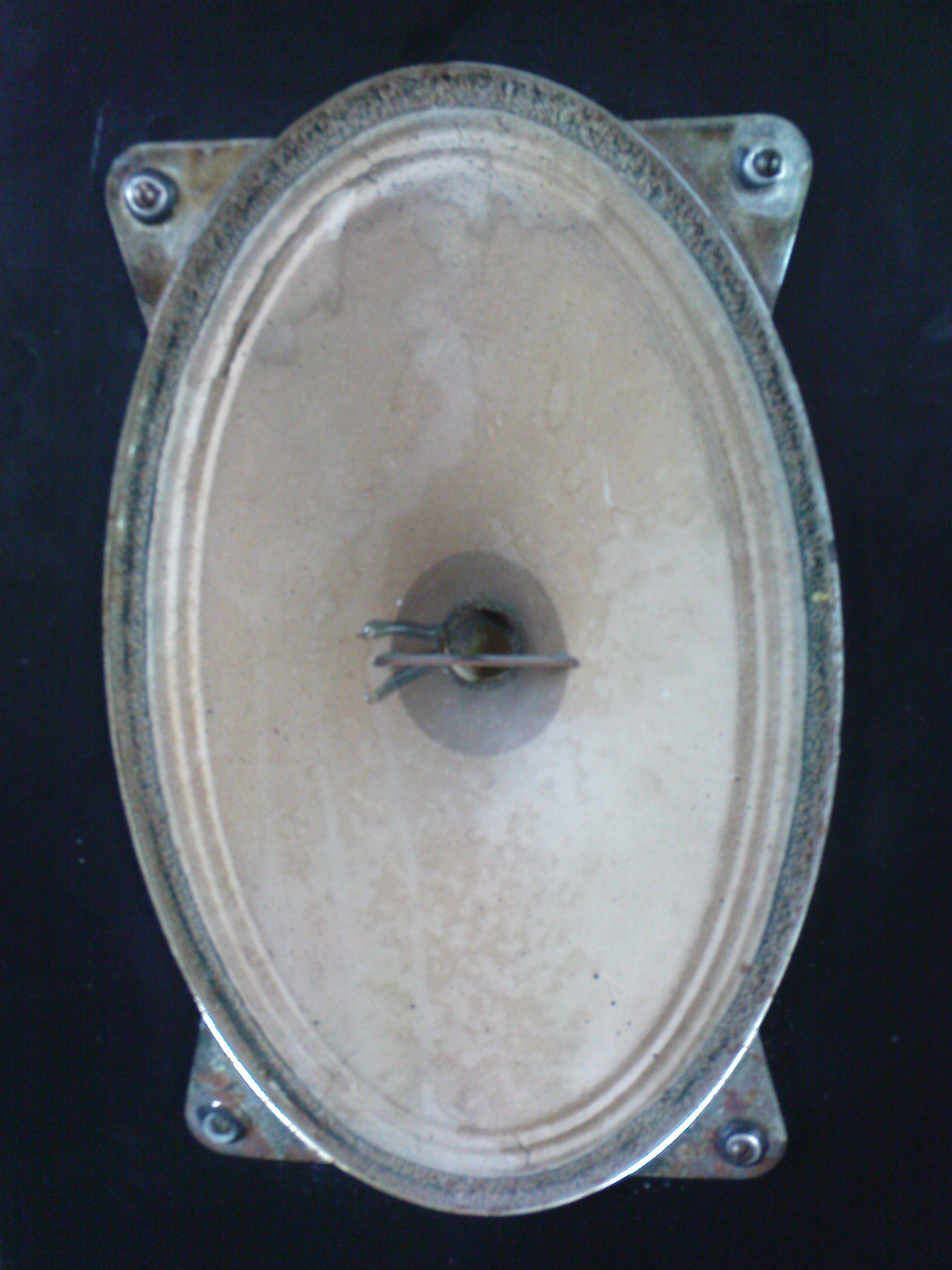

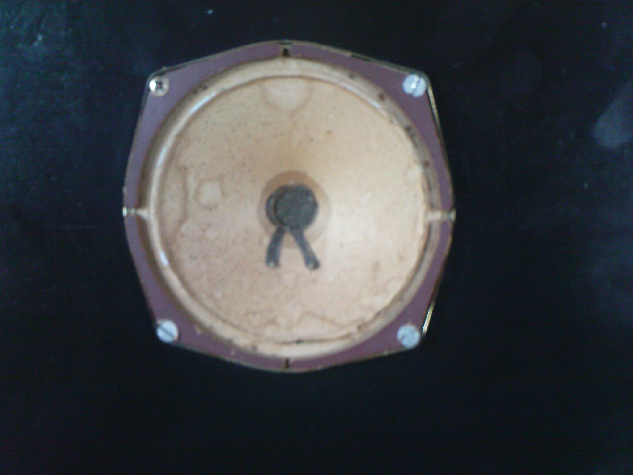

Ik heb 2 oude boxen thuis staan waar ik erg gek op ben. Nu zijn de originele drivers versleten. Ik wil ze graag vervangen alleen weet ik totaal niet welke drivers het zijn (merk, type etc.)
Ik heb wat foto's gemaakt en ik hoop dat jullie me misschien verder kunnen helpen met het vinden van het merk/type? Beiden drivers zijn papier.

Kijk eens op de volgende site: http://www.german-vintage-loudspeakers. ... eakers.htm
Heb je niet meer informatie voor ons, staat er iets op de achterkant van de box en schroef de units er eens uit en kijk of er misschien op de magneet wat info te vinden is.

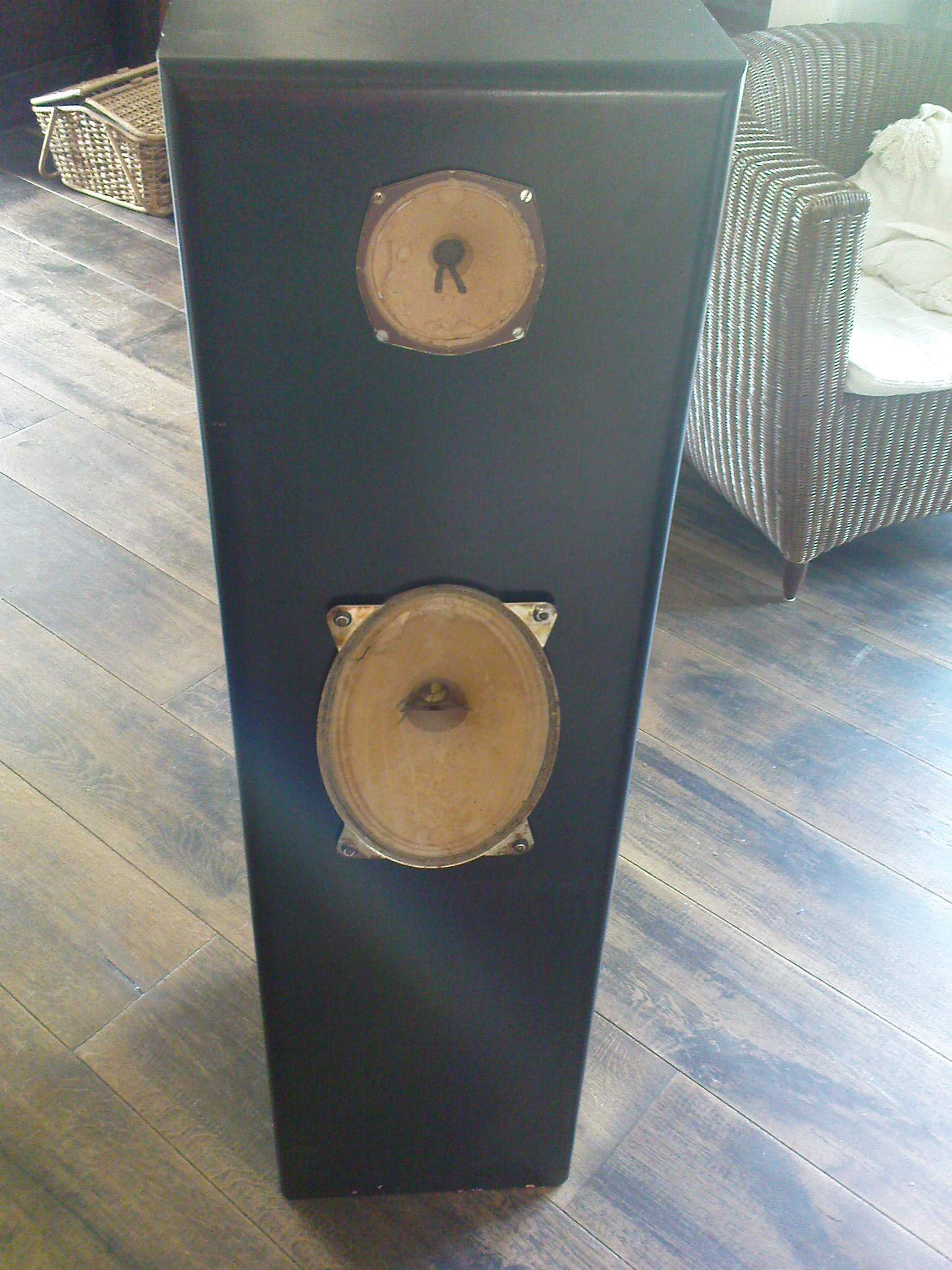

Ik heb net thuis overlegt en we willen de drivers toch voor nieuwe vervangen (geen vintage). Wat zijn mooie drivers voor de volgende maten?
Ik zal straks de boxen nog openmaken voor meer informatie.
De maten zijn:
midrange:
- conus: diameter van 10 cm (ongeveer 4 inch)
- schroeven: center to center: 8,5 cm hoog en 8,5 cm breed
woofer:
- conus: hoog: 29 cm, breed: 17.5 cm
- schroeven: center to center: 25.5 cm hoog en 15 cm breed
Het liefst heb ik zelf papieren drivers maar ik sta open voor suggesties.

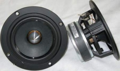

Met een beetje fantasie kun je onderstaande drivers inderdaad als F.A.S.T. met die behuizing combineren.
Wel natuurlijk een mooi filter ontwerpen, dat wordt dus effe een lastig klusje als rookie. Maar hier op het forum zijn er velen die jou kunnen helpen.
Zie http://www.juoiga.nl/tangband.html (van onze forum genoot Henkjan) voor de volgende drivers:
-W8Q-1071
-W4-1320
Daarmee kun je een heel mooi FAST systeem bouwen

Dat ontwerp was ook het gene waar ik aan dacht alleen is die woofer te klein.
Vandaar dat ik die W8 had uitgekozen, samen met die Bamboo driver een zeer fraaie combi denk ik.

Ik denk dat de ts eerst maar eens moet beslissen of hij een nieuwe kast gaat maken of de oude wil behouden, in het laatste geval is het wel zaak om de maten hier door te geven.
Re: Oude boxen drivers vervangen
Voor hifi kom je tegenwoordig nog maar weinig elliptische woofers tegen, wel ovale zoals hier aangegeven. In de caraudio heb je ze nog wel, vaak met parameters geschikt voor de hoedenplank.
Ik weet niet of je een bepaalde woofer zondermeer in die kast kan bouwen, grote kans dat het op een mislukking uitloopt. Misschien is het verstandiger helemaal afscheid van deze versleten luidsprekers te nemen en een modern, beproefd ontwerp na te bouwen.

Op dit moment weten we nog niet zeker wat we doen ivm nieuw of vintage drivers, de kast blijft zeker.
We hebben online de mid-range vintage drivers gevonden, als we de sub ook nog kunnen vinden dan gaan we vervangen.
De sub en de mid zijn beiden van het merk Grundig.
Ik heb ook een web pagina met de sub gevonden alleen kan ik het type nummer niet vinden.
