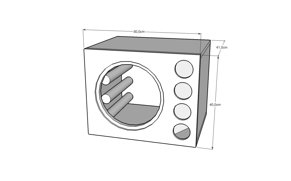

aanleiding: 8 visaton frs 8m en 2 mivoc aw 3000 liggen te verstoffen in de kast
doel: luidspreker bouwen met de nadruk op luid en een vlakke frequentierespons
uitkomst: 4 visatons frs 8m en een mivoc aw3000 in fastbezetting en bass-reflex-behuizing
specificaties:
- freq. bereik: 35-20.000 Hz
- br-afstemming 35 Hz
- crossover frequentie: 500 Hz
- volume mivoc: 60 liter
- gevoeligheid 90-93 db/1m/1V
- max spl:115 db/1m
- afmeting: 40x41x50 cm^3
- kosten drivers+filters: 115 euro per speaker
specificaties:
- max spl:115 db/1m

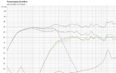

Re: FAST met 4 visaton frs 8M en een mivoc AW3000
De freq. respons is zo gekozen dat de speakers geschikt zijn om bij de muur of zelfs in de hoek te kunnen plaatsen, vandaar de licht oplopende karakteristiek naar het hoog. Mochten de speakers vrij geplaatst worden kan er altijd electronisch wat worden geboost in het laag.

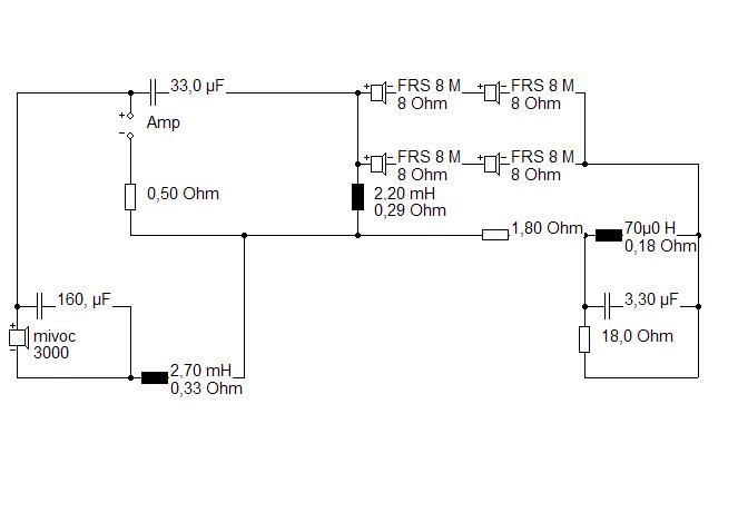

Het filter is opgebouwd uit een tweede orde filter op 500Hz, een weerstand van 0,5 ohm om de impedantie iets op te krikken, een weerstand om de visatons iets te dempen en een notch-filter op 11 khz waar de visatons opbreken.

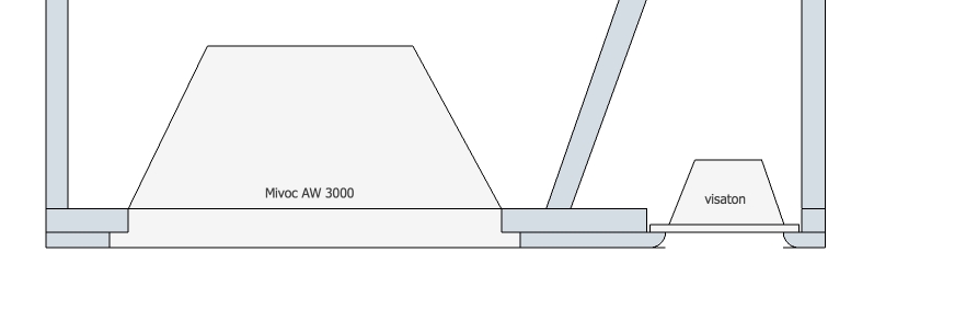

bevestiging drivers
Er komen twee baffles. De voorste baffle heeft een dikte van 1cm. Achterop deze voorste baffle kunnen de visatons gemonteerd worden (zie dwarsdoorsnede). Deze dikte van 1 cm is ook precies de ideale diepte om de Mivoc's te verzinken.

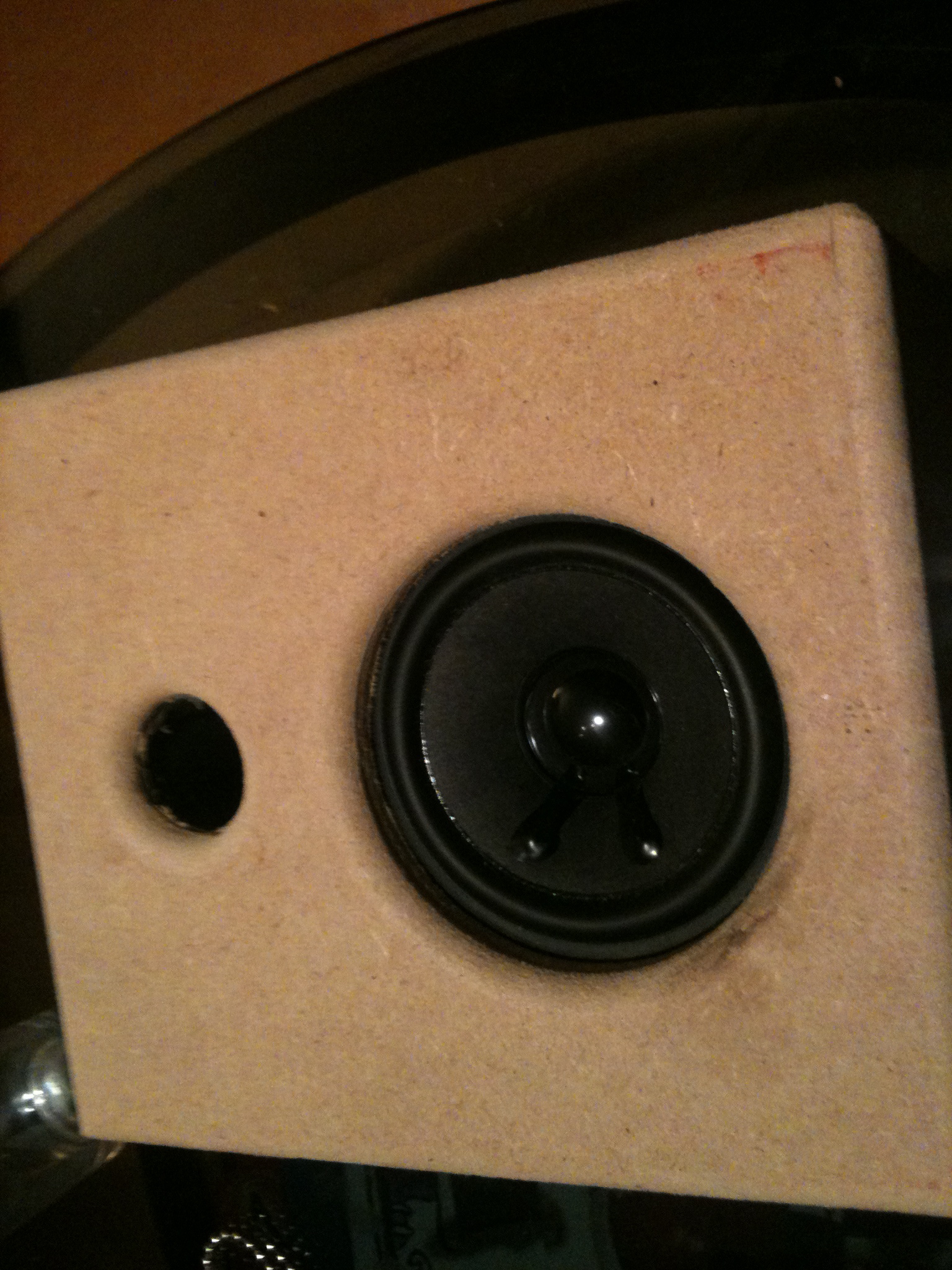

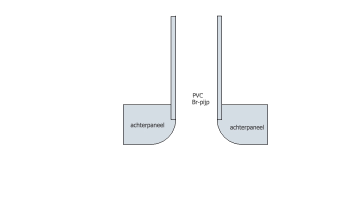

de Bass-reflex pijp
Aan de achterzijde komen 4 PVC Br-pijpen. De bevestiging hiervan wordt een freestruukje dat ik in bovenstaande foto heb uitgeprobeerd en een verrassend stevig en glad resultaat geeft. Onderstaande dwarsdoorsnede geeft duidelijkheid hoe de pijp in het achterpaneel bevestigd is.
Laatst gewijzigd door niels op do 01 jul 2010, 0:31, 1 keer totaal gewijzigd.
niels schreef:de Bass-reflex pijp
Aan de achterzijde komen 4 PVC Br-pijpen. [...]
mis ik iets? Reflexpijpen aan de achterzijde is toch niet handig in dat geval? Misschien is het optisch juist wel leuk als je ze aan de andere kant van de baffle zet.
goed punt, dat is iets om over na te denken. Ik had ze juist uit visuele overweging aan de achterkant gezet, omdat ze dan puntsymmetrisch t.o.v. de visatons gepositioneerd zijn.
Ik weet niet precies tot welke afstand van de muur/hoek dit een probleem zal zijn. Iemand die hier kwantitatieve onderbouwing voor heeft?
Ik zou schatten een afstand van c x pijplengte, met c een dimensieloze constante omdat de acoustische massa
Ma = rho x l x S^-1 (kg m^-4)
in het pijpje losgekoppeld moet worden van de lucht buiten de speaker.
Ik heb dit bij de basspoorten van mijn Rapide ook gedaan en werkt makkelijk en ziet er idd strak uit.niels schreef:de Bass-reflex pijp
