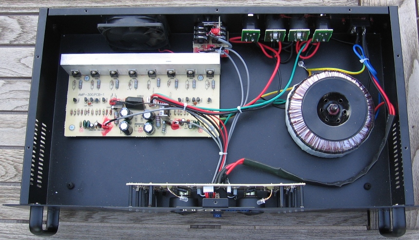

Een tijdje geledenheb ik van ebay (.be) een bijna nieuwe doch defecte versterker gekocht. Eigenlijk puur om eens te kijken wat er in zo'n goedkope versterkers zit. Het betrof deze PA versterker:
http://cgi.benl.ebay.be/ws/eBayISAPI.dl ... K:MEWAX:IT
specificaties:
http://www.poweruser.be/shop/product_in ... s_id=14165
Met de printplaat en het schema was niet veel aan te vangen: pnp transistoren i.p.v. de beloofde mosfets, 4000µF in het totaal, geen ruststroom, geen temperatuurcompensatie, geen enkele beveiliging en tot slot een "zeldzame" bouwkwaliteit.
Resultaat was 8 defecte eindtransistoren en nog wat drivers en weerstanden.
Er zat een transfo in van 2*26V, dus prima te gebruiken voor een LM3886 versterker. Transfo leek mij nogal licht, dus heb ik maar een identieke tweede versterker van ebay gehaald. Geen enkel probleem, want ze worden wel erg vaak defect aangeboden...
Samen met de behuizing en nog wat aan te kopen onderdelen zal ik hier dus mijn eerste chipversterker van maken. Het is niet mijn eerste versterker, ik heb al enkele buizen versterkers gemaakt.

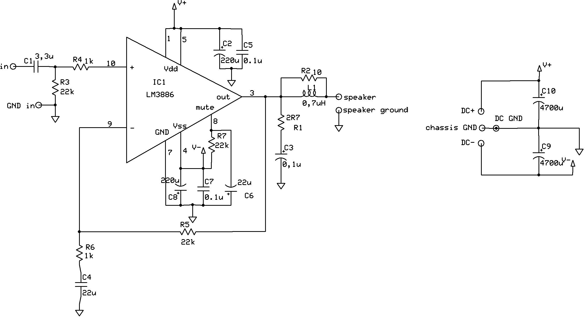

Onderdelen zijn klaar om te bestellen en een voorlopige layout is gemaakt. Printplaat is enkelzijdig en zal zelf geëtst worden.
Ik ben echter nog niet zeker van de grondlijnen. Horen deze (zoals in het datasheet van LM3886 staat) apart naar de stergrond te gaan, of mag ik er ook een massavlak van maken? Dus linkse of rechtse layout?
