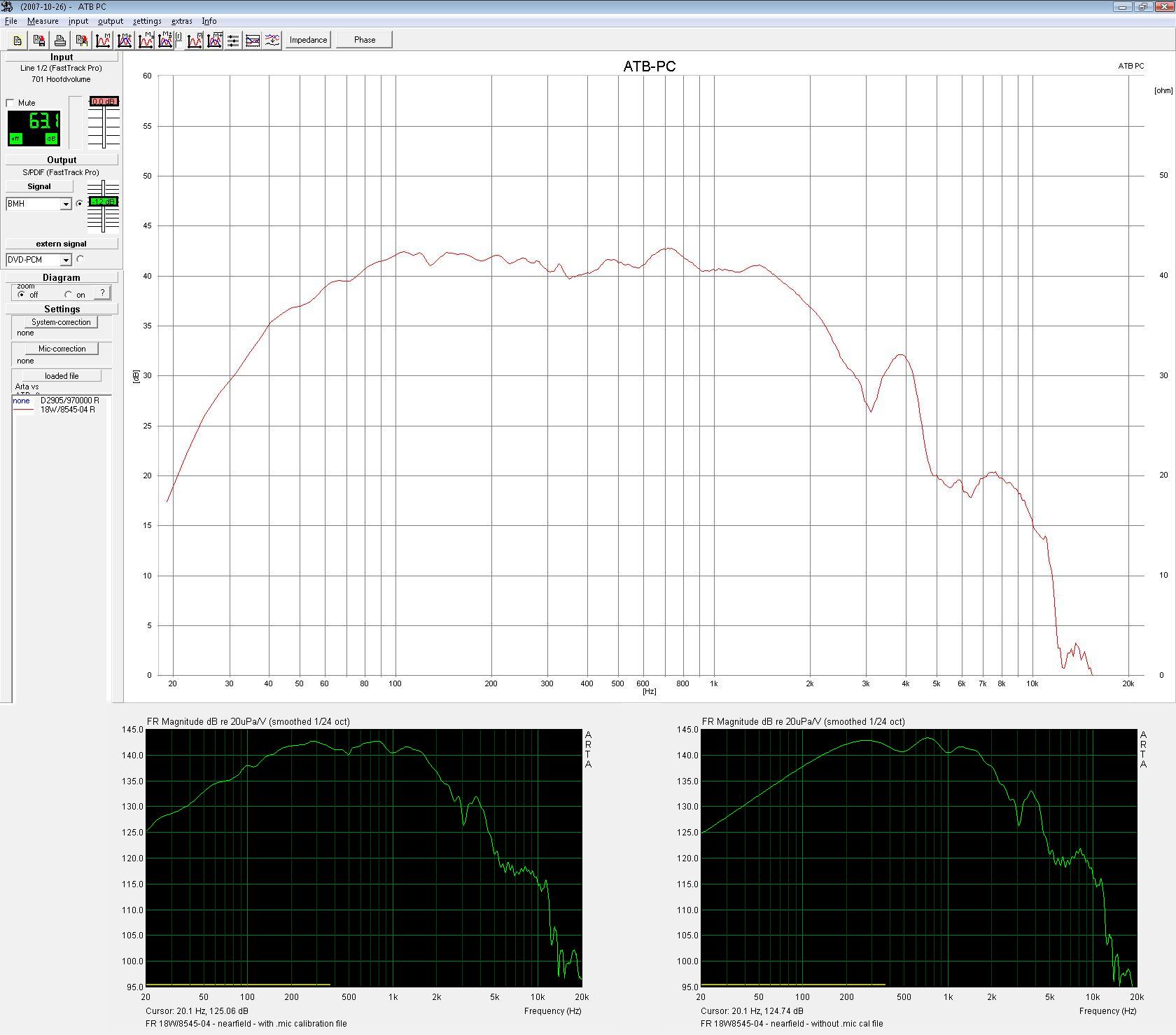

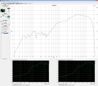

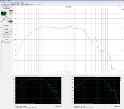

Ik was eens benieuwd in welke mate de meetresultaten ( met dezelfde meetapparatuur ) verschillen tussen 2 programma's.
Ik heb alle units nearfield opgemeten, dit zijn een 21W/8555-00, 18W/8545-04 & D2905/970000, allen Scanspeak units.
In ATB is geen mic correctie toegepast. Bij de ARTA resultaten is dit wel het geval, links met correctie, rechts zonder.
Morgen zal ik de resultaten eens verder bekijken & analyseren. Uiteraard mogen jullie ook jullie meningen/bevindingen posten. Graag zelfs :) !

Pas de schalen even aan, want ik zie dat die niet gelijk zijn.
Dat vertekent het beeld iets namelijk.
Ook zie ik dat je bij ARTA een marker hebt gebruikt (gele horizontale lijn).
Dat vergelijk natuurlijk ook niet helemaal eerlijk tov ATB.
