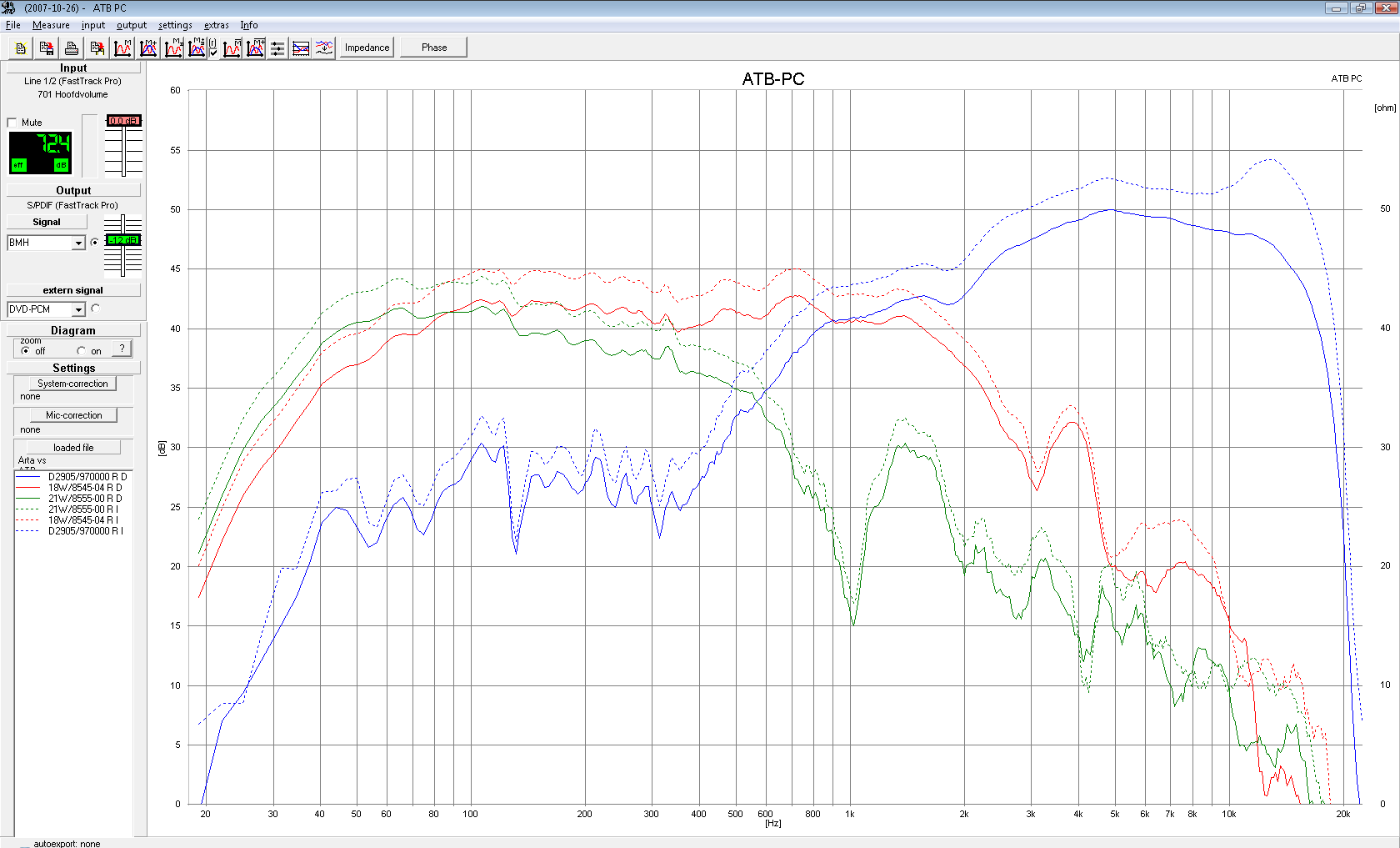

Gisteren de Dayton EMM-6 ontvangen, om een beetje de waarde te kunnen inschatten van de bijgeleverde calibratiefile, heb ik metingen gedaan.
Meetopstelling:
Locatie: In-room
Mic opstelling: 88cm van de speaker ( Scanspeak Event ) & op 86cm hoogte
Soundcard: M-Audio FastTrack Pro
Software: ATB PC Pro
De correctiefiles zijn niet ingeladen, dit kon trouwens ook niet, omdat ATB met zijn eigen formaat miccorrection werkt. Helaas !
De levels van de microfoons heb ik adhv een "duration measure" gematched, zodat ik makkelijk verschillen kan ontdekken.
Conclusies:

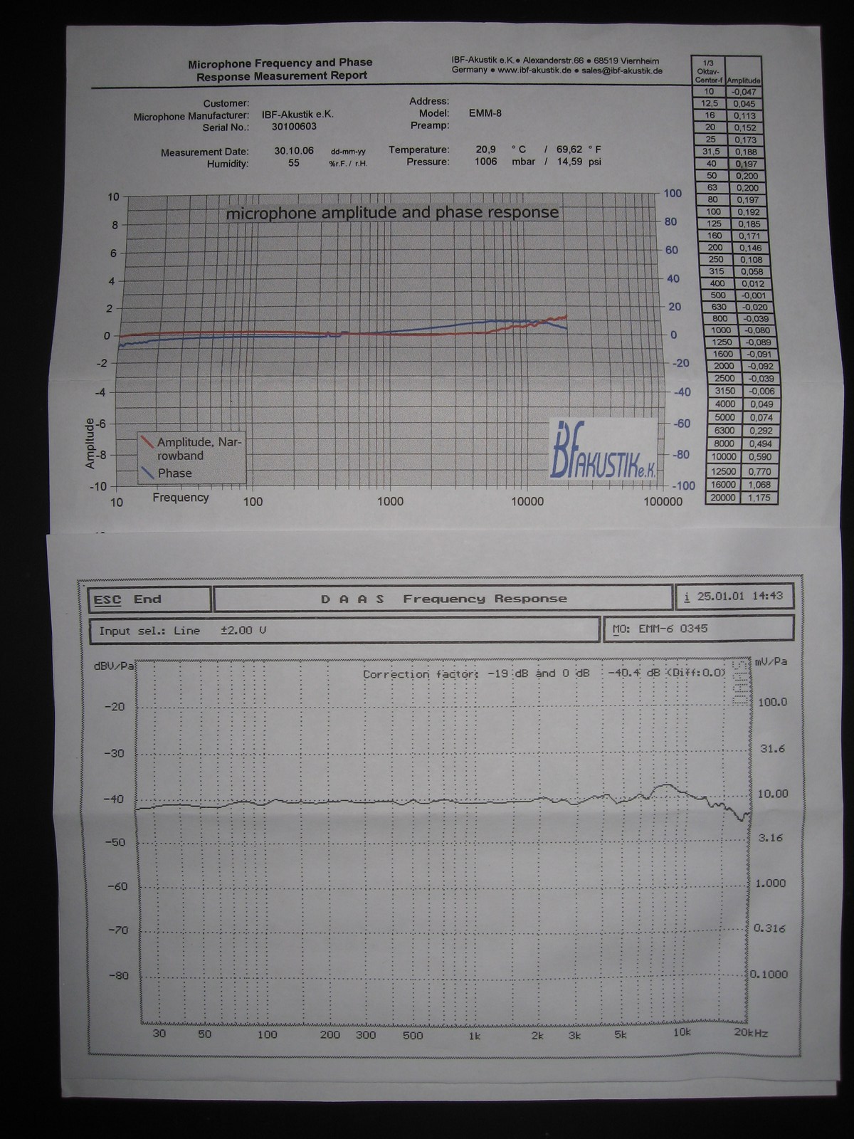

Leuk om te zien dat het aflopende hoog van de Dayton zich ook vertaald in het bijgeleverde calibratiedocument.
Alsook de lichte bump op 7-8 khz kan je zien in de meting :-).
De mic van bij IBF-akustik meet van zichzelf al erg recht, dat maakt het vergelijken extra makkelijk.

ATB Resultaten
ATB Resultaten
Calibratiedocumenten

Zelfde nog een keer gedaan Dayton EMM-6 vs IBF EMM-8, maar nu met nearfield metingen.
In volle lijn de Dayton mic, in stippellijn de IBF mic.
Zoals boven vermeld zijn er geen correcties toegepast.
