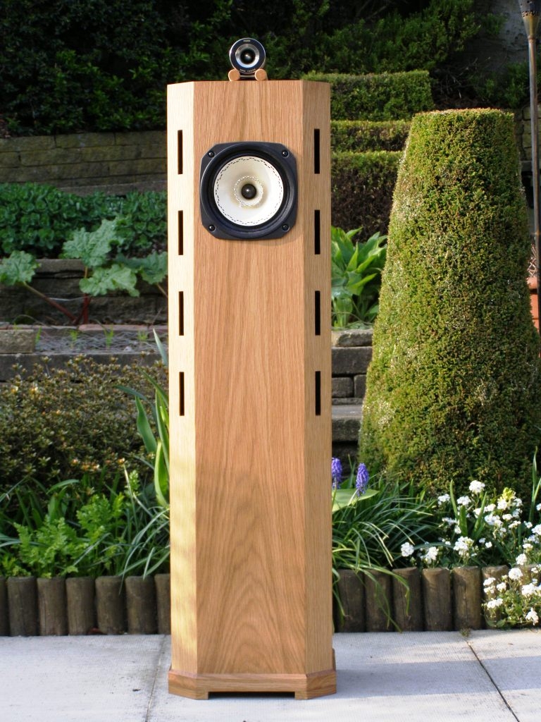

Ik ben nu in het laatste stadium beland van de Fonken 167's (berken multiplex) en kom voor het volgende probleem te staan: hoe ga ik ze afwerken?
Wat wil ik:
- geen kleur
- berkenstructuur/kleur behouden
- goede bescherming
- geen verblindende glans, gewoon een beetje neutraal.
Waar ben ik bang voor:
- multiplex is geperst / gelijmd dus voor loslaten van lagen
- verkleuring op de kopse kanten
- ongelijkmatige opname van materiaal
- verkleuring na de behandeling
Wat zou ik graag willen zien:
- voorbeelden met een fototje als het kan, bij het gegeven advies O:)
Bijgevoegde afbeelding van de fonken 167 is gefineerd MDF maar geeft ongeveer wel aan wat ik wil.
Alvast bedankt, Rob

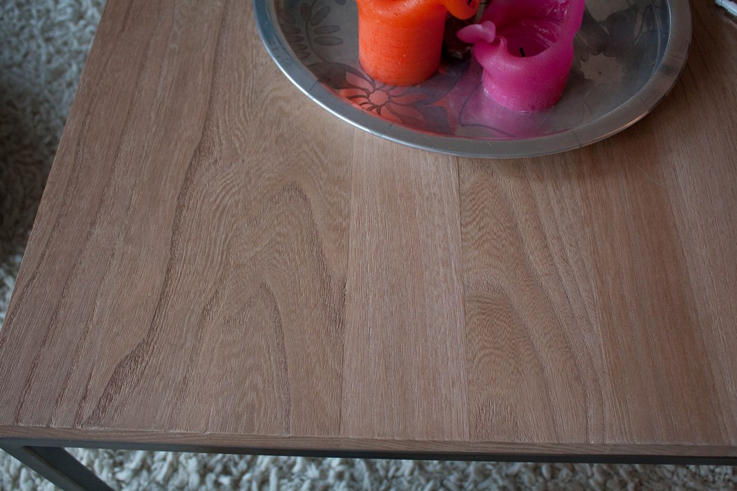

Als tweede plaatje een stukje van onze salontafel (geborsteld iepen) ook afgewerkt in Trae Lyx.
Ik vind Trae Lyx ideaal spul: het is makkelijk aan te brengen en verkleurt niet. Je moet wel doorwerken tijdens het lakken want je moet "nat op nat" werken en er daarna vanaf blijven tot het helemaal gedroogd is.

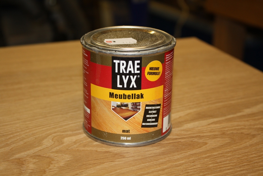

Graag wat specifieker.... :roll:
OK, prima.
Ik ken alleen deze variant uit één potje, genaamd meubellak (duh).
En die koop ik hier:
http://maps.google.nl/maps?f=d&source=s ... 8&t=h&z=19
Staat in het schap aan de rechtse wand, op ongeveer een meter hoogte.
Kostte de laatste keer €11,40.
Specifiek genoeg?
