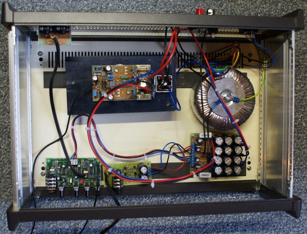

Hoi Luuk, ik lees net over je plan om een halfgeleider gitaarversterker te gaan bouwen en grappig genoeg heb ik een paar weken geleden precies hetzelfde plan opgevat. Het lijkt erg op jouw project, maar dan een modulaire 3-kanaals uitvoering, zodat je tegelijkertijd 3 bas/gitaren kan aansluiten met ieder hun eigen toonregeling en deze signalen opgeteld naar 1 mosfet poweramp. Op het moment heb ik een werkend prototype gebouwd van 1 van de kanalen, dus de supply, preamp en poweramp zijn klaar. Ik zal binnenkort wat meer info geven met wat foto's of een nieuw project op m'n site starten. Info over de gebruikte mosfet poweramp staat hier:
http://www.djuke.nl/index.php?option=co ... s&Itemid=3
De ESP27 heb ik ook gezien, maar vond ik niet zo mooi, b.v het feit dat als je alle pots van de toonregeling naar links draait, je het signaal kortsluit naar GND. De softlimit met D1-D4 leek me wel een goed plan, om de vervorming van een buis enigszins na te maken. Heb zelf de OPA2134 gebruikt, door de hoogomige FET ingang heb je ook geen aparte HI en LO ingang meer nodig.
De aarding van het geheel moet je zo uitvoeren als in het plaatje Power supply van ESP, dus binnenkomende randaarde direct naar het chassis en via 10R naar het steraardpunt tussen de ELCO's en vandaar apart naar alle pcb's. Voorkom aardloops, b.v. als je van steraardpunt naar preamp en ook naar poweramp gaat, krijg je een loop als je ook een aardleiding van preamp naar poweramp legt.
In het prototype zijn te zien:
[*]rechtsonder het supply pcb met 2x45 voor poweramp en 2x15V voor opamps
[*]linksonder de preamp met toonregeling
[*]middenonder de koptelefoonversterker
[*]midden op het koellichaam de poweramp en bruggelijkrichter
[*]linksboven de connectoren voor de effect loop

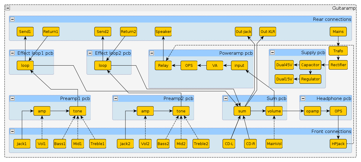

Blokschema laat de verschillende pcb's en signaalgang zien. Opzet is modulair, zelf voeg ik nog een extra kanaal toe, zodat het in totaal 3 wordt
