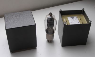

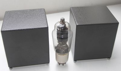

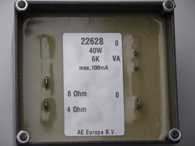

Hoi PCdegoede,
Ik heb eerder een 807 versterker gebouwd, naar een ontwerp van Triodedick, http://members.home.nl/triode.dick/807_ ... erker.html
Ik heb destijds mijn trafo's in schagen gekocht, bij AE, toen ik daar was heb ik niet de standaard trafo's gekocht, maar Wil had 2 hele mooie ingegoten amorfe trafo's met een impedantie van 6K 100mA 40Watt naar 4 en 8 ohm.
Mijn versterker is inmiddeld geupgrade naar een 300B, ook hier heb ik deze trafo's een hele tijd voor ingezet gehad, het vermogen was wat beperkt, en inmiddels ben ik geupgrade naar amorfe trafo's van 3K naar 4 en 8 ohm.
Dit betekend dat ik de 6K trafo's over heb, je kunt deze van mij overnemen, stuur maar een PB'tje dan kunnen we kijken of we het eens kunnen worden over de voorwaarden...
hieronder staan wat plaatjes van de trafo's samen met een 807 buis, dan kun je de afmeting zien.

Beste Joris,
Ik waardeer je aanbod zeer, maar het past niet binnen de filosofie van het 'zoveel mogelijk gebruik maken van op de plank liggende onderdelen'
. Er zijn echter meerdere bouwers hier bezig met het opzetten van een vergelijkbaar project. Het zou mij niets verbazen wanneer je vandaag of morgen nog een pb'tje ontvangt van een belangstellende!
