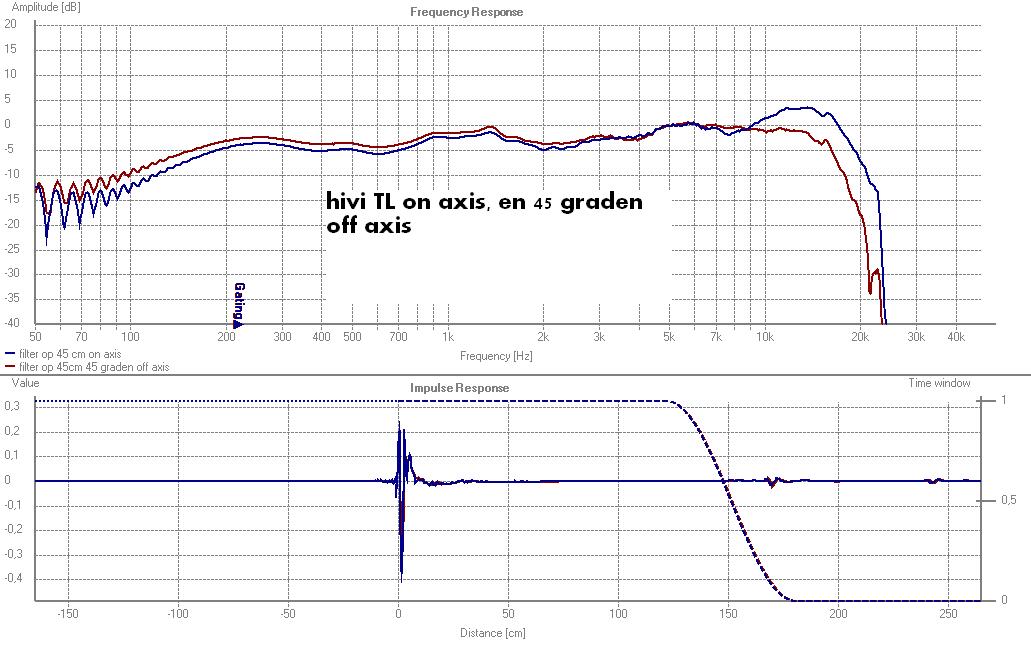

Welke gevolgen kan ik verwachten als ik mijn tweeter faceplate met vilt beplak?
Ik heb wel eens speakers gezien die het hele front beplakt hadden, maar dat wil ik niet.
Ik verwacht dat er bij een aantal frequenties wat energie wordt geabsorbeerd. Hierdoor word het dan een betere puntbron?
mijn baffle zelf is eigenlijk even breed als de tweeter, met twee 2cm hoeken onder 45 graden naar achteren.
mijn speakers meten nu als volgt, op 1 meter afstand. (bijlage)
Zie ik de effecten terug in frequentie responce, (onder een hoek bijvoorbeeld) of op welk gebied mag ik verandering verwachten. ik zeg met opzet verandering, omdat ik niet weet of het beter wordt.

Ligt een beetje aan de dikte van het vilt, maar het zou wat met diffractie kunnen doen op 4.5Khz. Denk dat je dan naar de 0.5-1cm vilt moet gaan om het meetbaar te krijgen..

Niet zeker hoe het exact werkt, maar kan wel een beetje redeneren. Het geluid loopt als golven over de baffle, de golflengte die over o.a. de breedte van de baffle past blijft hangen op de hoeken en geeft diffractie. Door deze golf wat te dempen heb je er minder last van. Resonanties die de driver zelf heeft demp je er niet mee. Probeer het maar eens! Op 7.5Khz wordt de respons ook anders onder een hoek.. Het is iig de moeite waard om te proberen toch..

Ieep, bafflestep effecten zal je maar minimaal kunnen beïnvloeden in dit geval en zoals je zegt kan dat ook alleen vanaf een bepaalde frequentie die afhankelijk is van de bafflebreedte. Je moet echt flinke lappen superfijn pritex e.d. gebruiken om goed verschil te krijgen bij de meeting. Bafflestep zit in dit geval rond de 1-1.3KHz als ik naar de respons kijk. Het golfjespatroon van diffractie lijkt me het punt van verbetering, maar zeker niet noemenswaardig met vilt dunner dan 3 a 5 mm, durf ik te stellen.

Dat is precies wat het dempt. Het werkt het meest bij hoge frequenties in het gebied van tweeter. Door de lopende golf die langs het front gaat lopen krijg je idd diffracties op de hoeken en dat gaat als extra (vertraagde) straler werken. Je krijgt dan interferenties met het directe geluid die het hoog zeg maar vertroebelen.
Demping om de tweeter dempt die lopende golf en dus minder diffractiegeluid. Dat komt de detaillering en de rust van het hoog beslist ten goede. Maar i.p.v. tapijttegel of vilt kun je daar beter Baffletex voor gebruiken, dat werkt effectiever dan vilt. Ik heb dat ook rondom mijn tweeters zitten tot aan de rand van de kast en dat is beslist niet lelijk.

Volgens mij is deze uitleg van Pjotr precies juist. Maar in de praktijk doet het beplakken van het front weinig, omdat de diffractieproblemen meestal lager in frequentie liggen dan het werkgebied van de tweeter, en omdat in het gangbare gebied waar de diffractie bij "normale"baffles (15-30 cm breed) optreedt (1-2 kHz) dit plakspul weinig absorbeert. Ik heb zelden een significant effect gezien...
