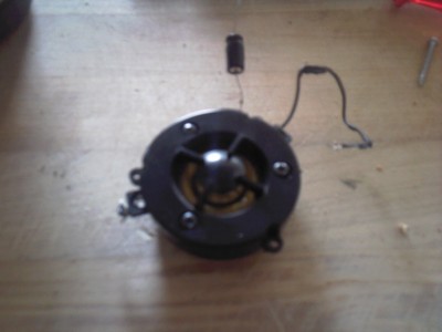

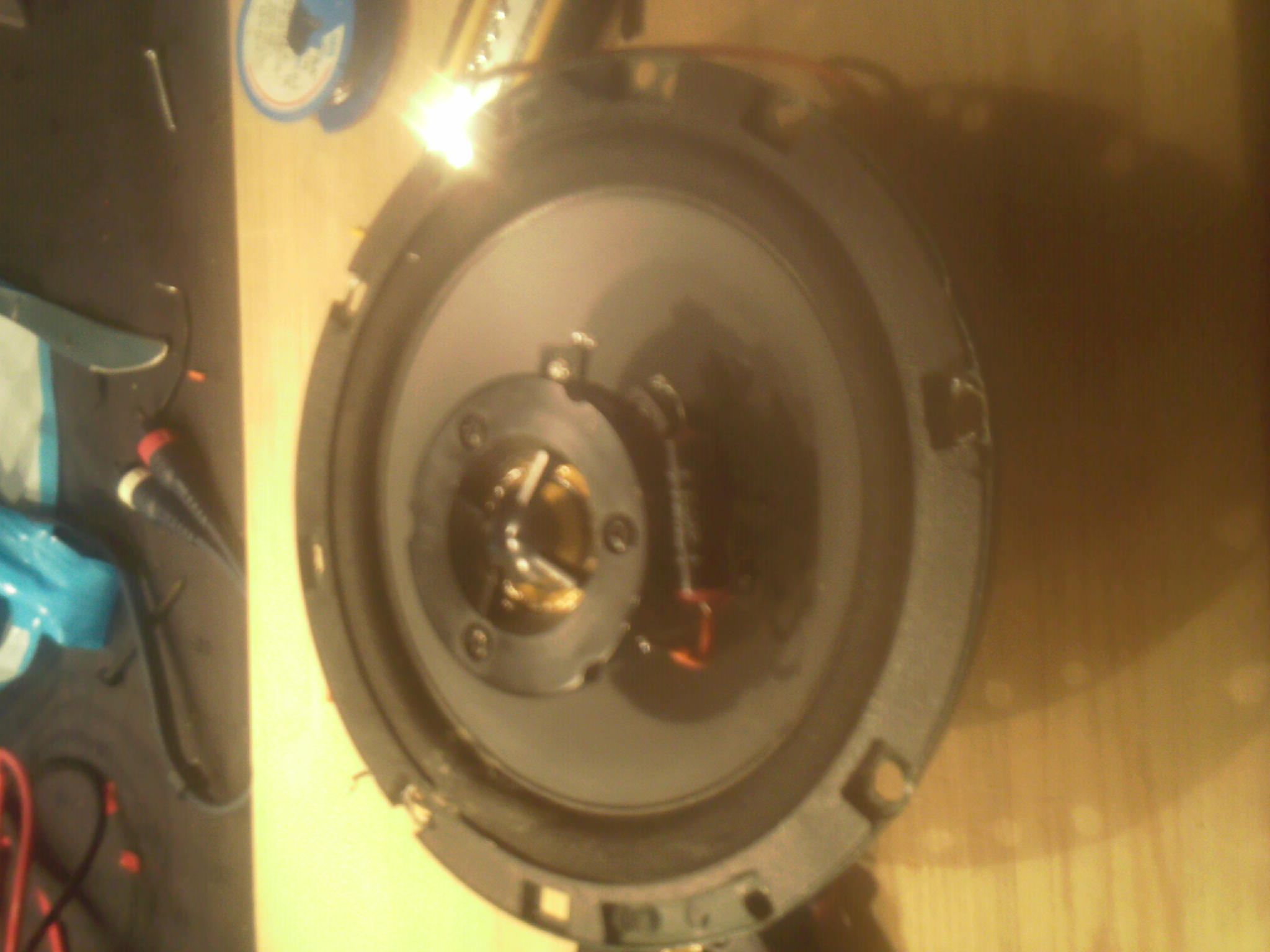

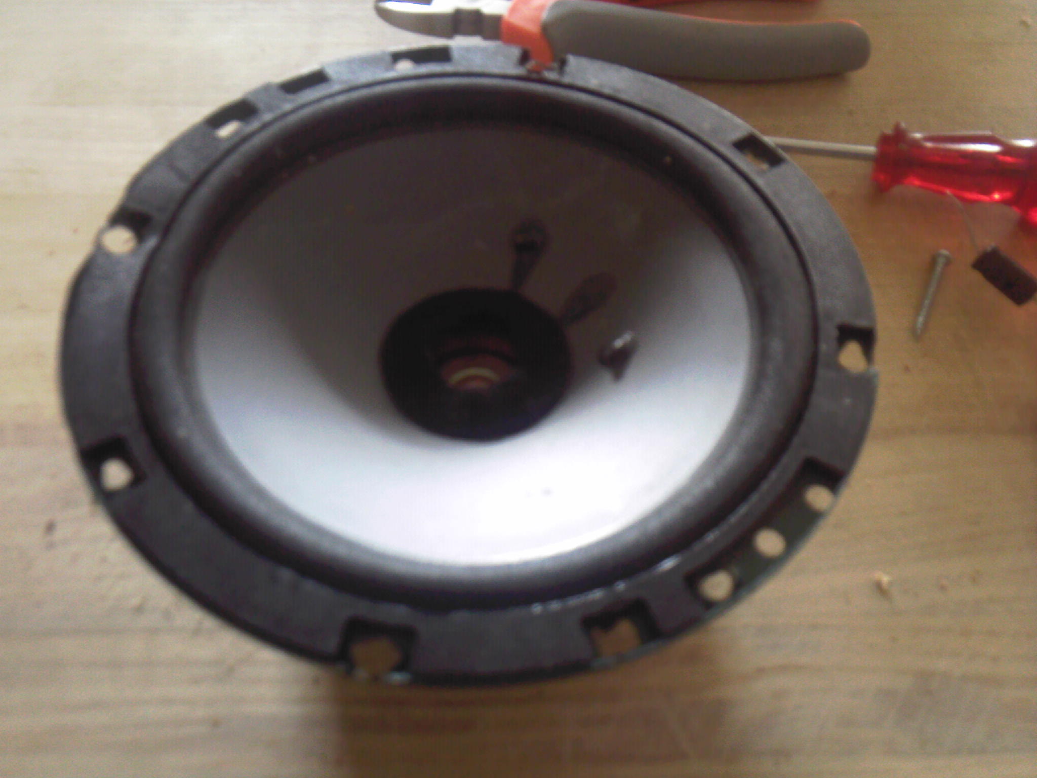

Ik ga mijn oude DLs 226 setje coax speaker nieuw leven inblazen.
Bij demontage vroeger uit de auto zijn de tweeters beschadigd geraakt.
Je moet wat te doen hebben natuurlijk!
Projectje met een knipoog dus.

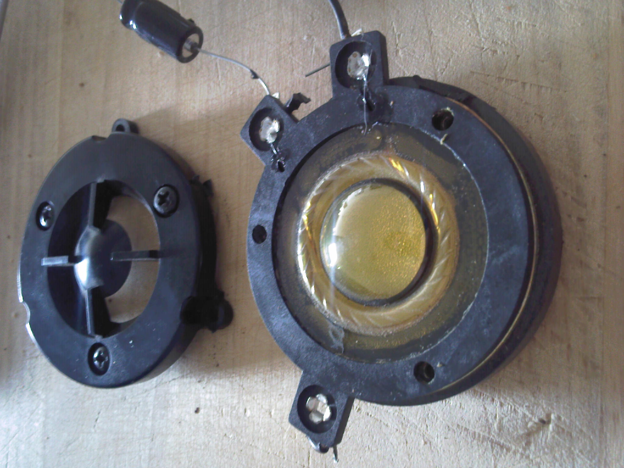

De nieuwe tweeters zijn van een andere coax, van Altec Lansing.
echte stevige 1" mylar dome tweeters...
Filter was 6dB voor laag en hoog, of ik dit ga behouden is de vraag. (meten)

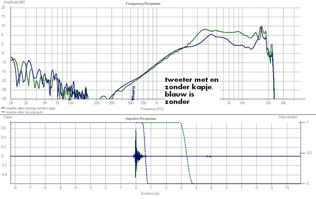

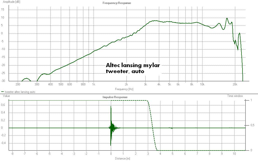

Zojuist de DLs gemten, kon beter, maar is nog acceptabel
Flinke 10dB piek bij 10khz, maar die krijgen we wel wel met een spoeltje ervoor.
De tweeter valt mij ook mee, ik wist al dat deze lekker klonken, en nu na jaren in de kast eindelijk eens kunnen meten.
De meting is MET beschermkapje ervoor, weet niet of ik die weglaat evt.
zit toch achter deurrooster natuurlijk.

Toch maar MET beschermkapje spelen dus.
zonder kapje, dus de dome vrij is de response een stuk minder recht.
Nooit gedacht dat het zoveel zou schelen
Voorzetstukje is ook een mini hoorntje eigenlijk, dus vandaar de mindere output.
Re: Nieuw leven voor DLS coax
Idd frappant dat zo'n klein itempje zoveel verschil maakt in de response

Ik had het ook niet verwacht, maar er zit dan wel een hoorntje voor natuurlijk.

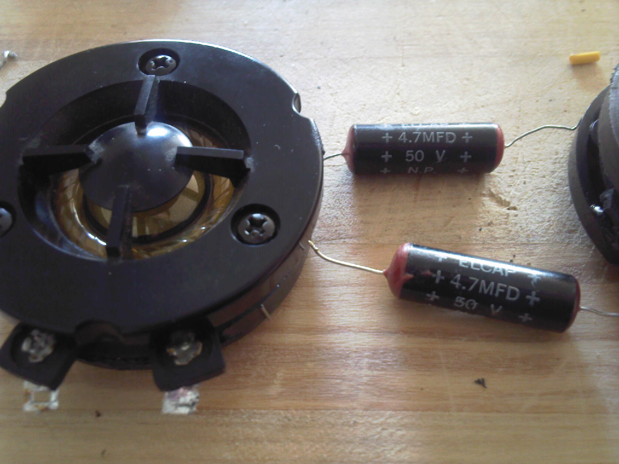

Ze spelen trouwens!
een 4,7uF condensatortje doet t hem prima!
een dezer dagen eens in de auto beluisteren.
Snelste projectje ooit trouwens!
Ze spelen trouwens!
