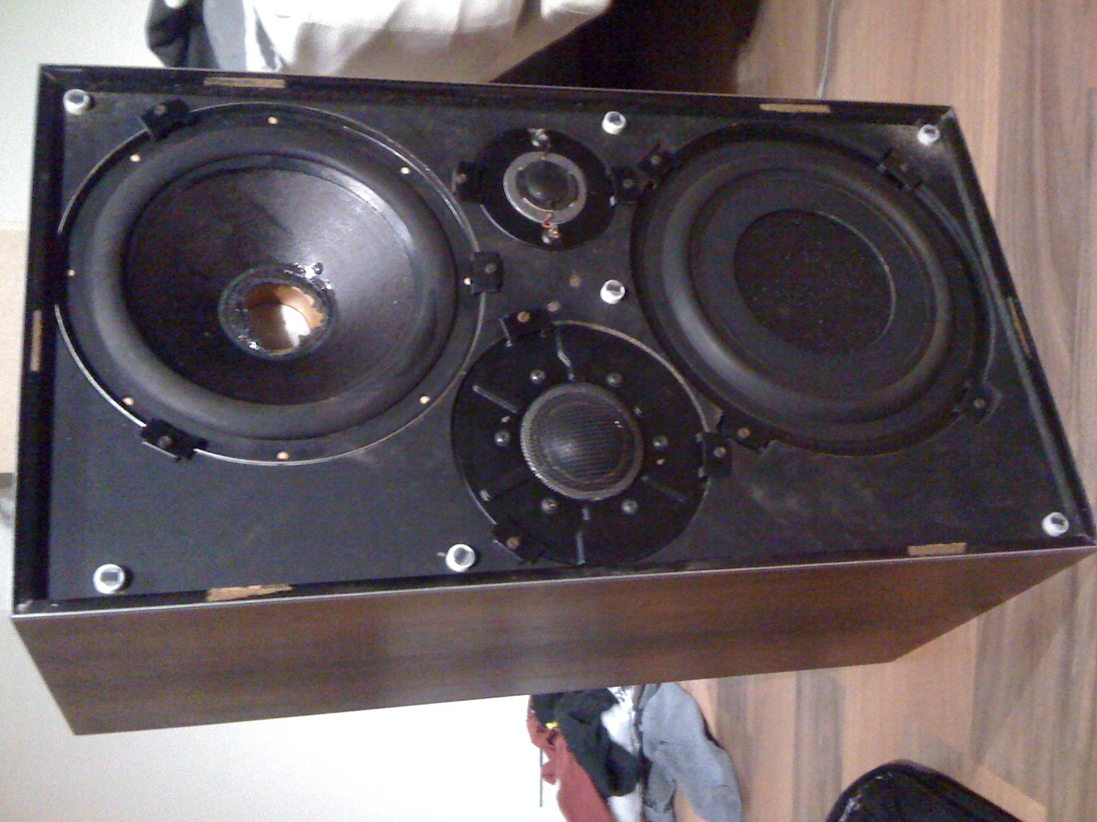

Ik heb van mijn oom een setje Bang en Olufsen Beovox 5700 speakers kunnen bemachtigen. Ze hebben jaren in een verlaagd plafond gehangen, en nu dat mijn oom zijn huis gaat verbouwen mag ik ze gratis hebben. Ik ben altijd geïnteresseerd in gratis dingen, en als het niks is gooi ik het zelf wel weg :P

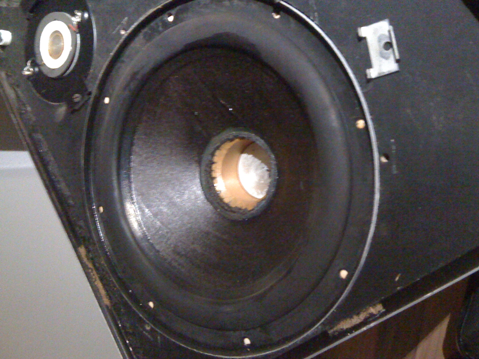

Maargoed, ze zijn niet helemaal in top conditie, de stofkap van de woofer is totaal weggerot, toen ik het frontje er af haalde viel er een hoop troep uit de speaker, wat ooit dus de stofkap was. Ook waren de speakers opgehangen door latjes op de kast van de speaker te lijmen....
Nu had ik ze het liefst in de originele kast gelaten, maar volgens mij krijg ik die latjes er niet van af zonder de behuizing te beschadigen.. met zulke oude speakers vind ik het zonde om die kasten te slopen..
Ik heb ze ook nog niet kunnen beluisteren helaas, mijn versterker staat momenteel ergens anders. Wat voor tips en suggesties geven jullie om deze speakers op te knappen?

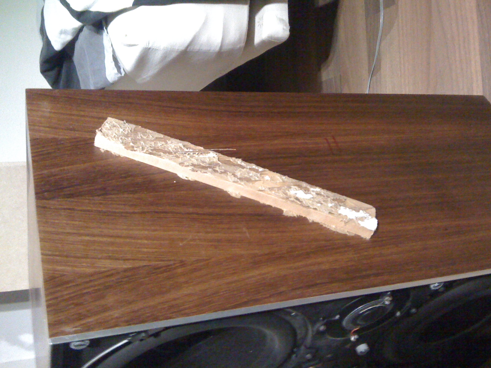

Als je mazzel hebt is de lijm een thermoplast ... je kunt een klein stukje verwarmen om te kijken of je het zo los kan krijgen anders kun je de kast ook opnieuw fineren :idea:
KoenVW
Berichten: 400
Lid geworden op: vr 09 feb 2007, 23:03
Locatie: De Bilt
Re: B&O Beovox 5700 opknappen
Bericht door KoenVW »
Bedankt voor de tip, met een föhn op zn heetste stand en een klein beetje wrikken viel het plankje er zo af, ik ga nu nog even verder met de rest van de lijmresten verwijderen, weet iemand een goede site waar ik nieuwe stofkapjes kan bestellen voor de woofers?

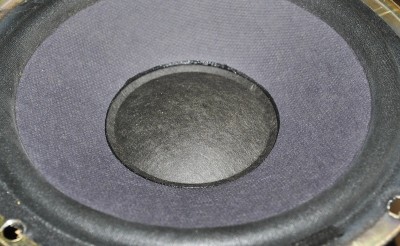

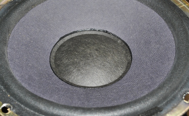

Ik heb wel 2 stofkapjes voor je, net twee speakers @ grofvuil gedumpt. Ze hebben een diameter van 6,1 cm. Knip ze er zo uit en gooi ze in een envelop jouw kant op.
Hier bijgaand fototje, heb er 2 van:

Kijk eerst even op die diameter past op je boxen, als dat past en het een nuttig doel heeft hoef ik er niks voor te hebben. Ik knip ze wel gewoon ruim uit (je mag hem zelf los maken ;))

Zo, mijn excuses voor mijn late reactie, maar ik ben nogal druk geweest deze week. Helaas heb ik een diameter van 7 tot 7,5 CM nodig voor de stofkapjes, alsnog bedankt! Als iemand anders ze heeft hoor ik het graag!
