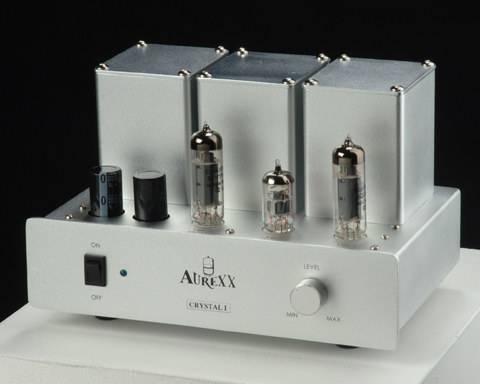

Ik vroeg mij af wat een Aurexx Crystal 1 eigenlijk is.
http://www.fralu.de/aurex.html
Nu snap ik het al een stuk beter....
Ik zou het dan toch eerder zoeken in betere kwaliteit condensatoren, weerstanden, diode's en buizen.

De fabrikant houdt momenteel voorjaarschoonmaak en dumpt een aantal exemplaren op marktplaats vanaf 127 euro. Dus als je er nog eens kennis mee wilt maken.....ray5150 schreef:Ik vroeg mij af wat een Aurexx Crystal 1 eigenlijk is.

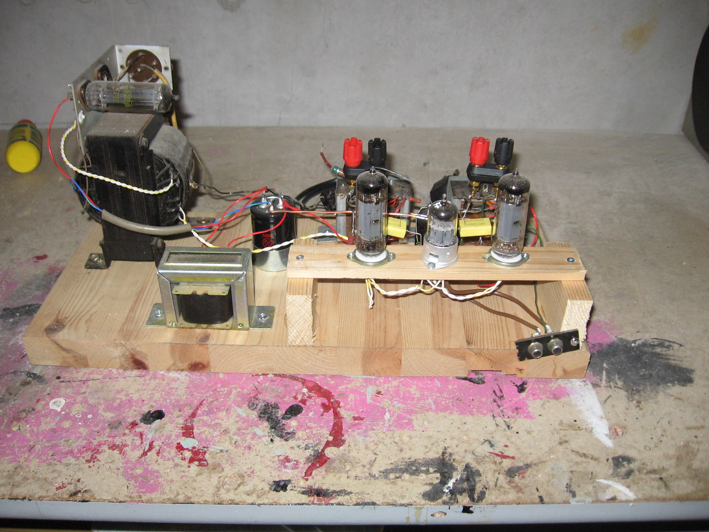

Zelf dit dingetje (inmiddels is alles alweer hergebruikt) functioneerde bromvrij.
