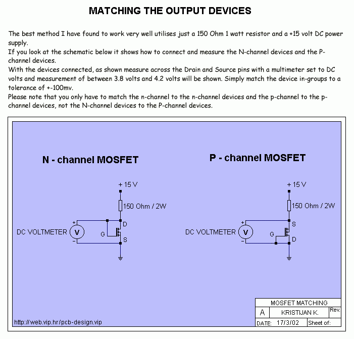

Wat een snelle reacties :D Ik heb het schema er nog even bij gezocht en ik blijk in totaal 4 setjes van 3 matchende irfp240 nodig te hebben. Lijkt me wel te doen. Ik vraag me alleen af of de twee setjes van 3 dan ook per kanaal nog min of meer bij elkaar moeten liggen of dat dat niet uitmaakt.
Het matchen wil ik gaan doen met het schema hieronder en ik wil op ongeveer 0,1v matchenper set. Zou ik er met een stuk of 30 zijn dan?
Volgens mij niet nodig. Het gaat erom dat de MOSFETs binnen het trio elkaar als gelijken in de ogen kunnen kijken. Op deze manier wordt de belasting evenwichtig gedeeld.
Lastig te zeggen, ik verwacht wel dat je een heel eind komt. Bovendien is 't veel makkelijker om 'n matched trio te vinden dan 'n matched sextet (vereist veel meer MOSFETs).

Volgens beide schema's moeten ze per 3 gematched zijn. Ik ga er 30 bij elpro bestellen en zal laten weten hoe dat gaat. Is een stuk goedkoper dan ze gematched bestellen. :)
@Barry2001: mooie build!
@Treb je hebt gelijk heb m onder aleph30 op mn computer staan. foutje. Volgens de handleiding van barry2001 moeten ze ook per 3 gematched.
