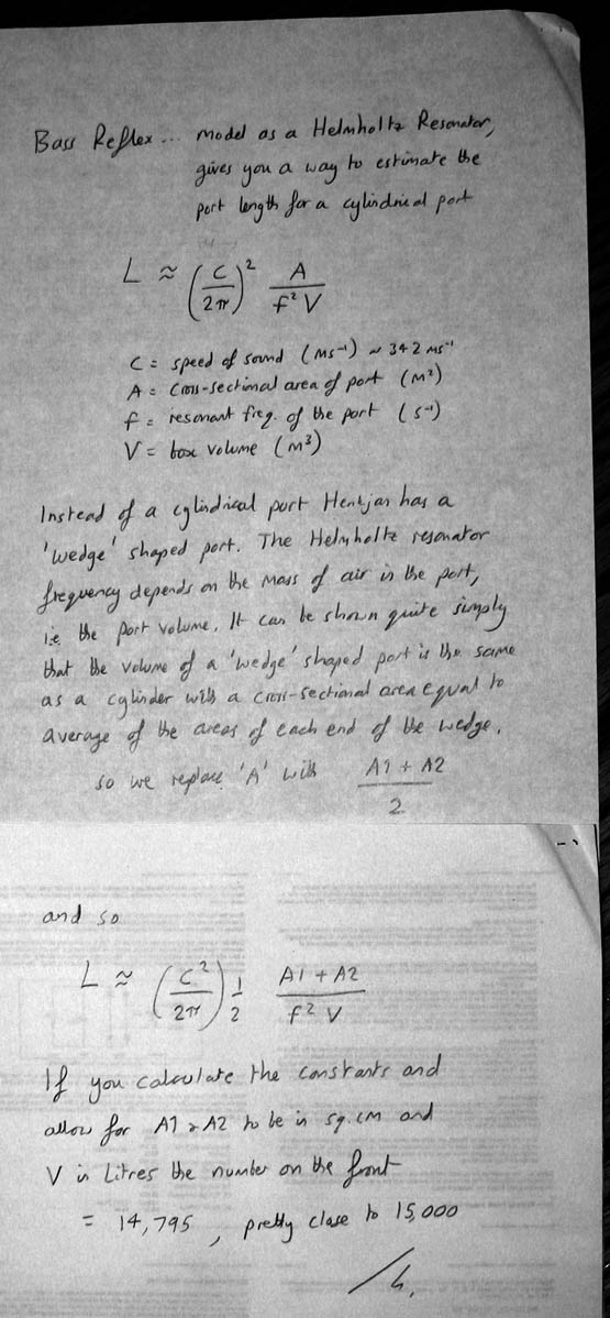

Ik lees net dat de Wildcard Hornreflex met een condensator werkt. Eigenlijk is het dus een highpass basreflex met een toetervorm. De condensator voorkomt opslingering rond de afstemfrequentie als gevolg van de hoge Q (van 0,77 bij de Mivoc WAL 416) Dit gebeurt met een condensator van 330uF (bij een 16 Ohm driver)
De formule voor de hoornreflex resonator (hoe mooi wil je het noemen):
..... 15.000 (A1 +A2)
L = ______________ - k Wortel(A1 + A2)
........ f^2V
Daar was:Voor een enkelzijdig vrijstaande resonator geldt: K = 0,45
Voor de resonator bouwijze van de Wildcard (en bijv. het paasproject 2010) geeft k= 0,8 de beste resultaten
A1 = 32 cm^2
f = 60 Hz
k = 0,8
A2 = 97 cm^2
V = 8,5 liter
Geeft L = 54 cm

Re: Hulp gevraagd bij het ontwerpen van een hoornreflex.
ik schreef:zal zo thuis ff zoeken, ik had een spreadsheetje gemaakt hiervoor
wel kwam ik nog een plaatje van iemand op diyaudio.com, die de formule uit de HH afleidde van de gewone formule voor een helmholz:

Toch bedankt voor het zoeken en de aantekeningen Henkjan!
