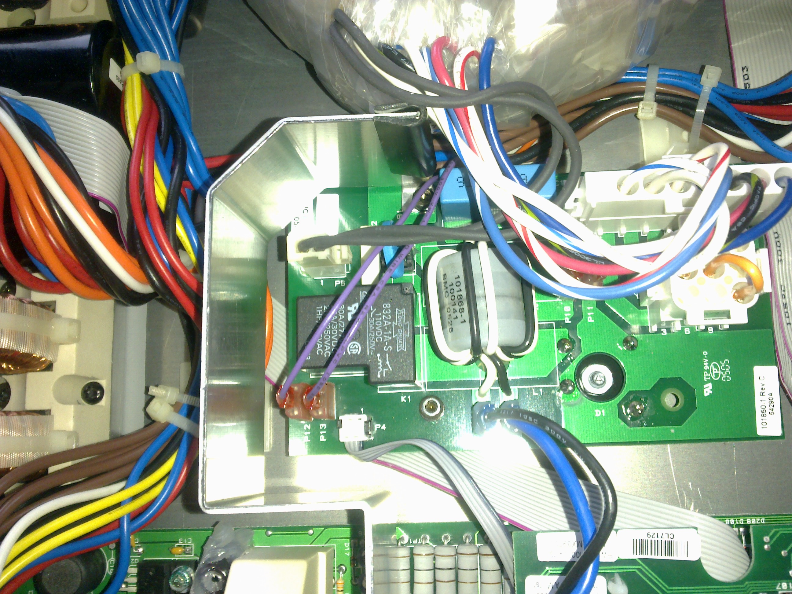

Als ie echt niets doet, check R1 op het 220VAC printje ( middelste recht voor de ringkern ).
Als je bij het opzetten een klik hoord van de relais van de softstart van de ringkern, dan is deze zeker niet stuk.

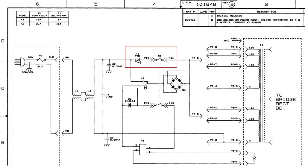

Zal later eens in het schema kijken, maar zo'n versterker heeft meestal een softstart circuit ivm. de enorme ringkern transformator en daar gaat het wel eens mee mis... Kom je gauw achter als je de uitgang van de voeding meet.

Hieronder een stukje van het schema gekopieerd van de softstart componenten, als je die begin brom met opstarten mist wordt waarschijnlijk de transformator al niet aangezet. Heb een rood kadertje om de verdachte parts heen gezet...

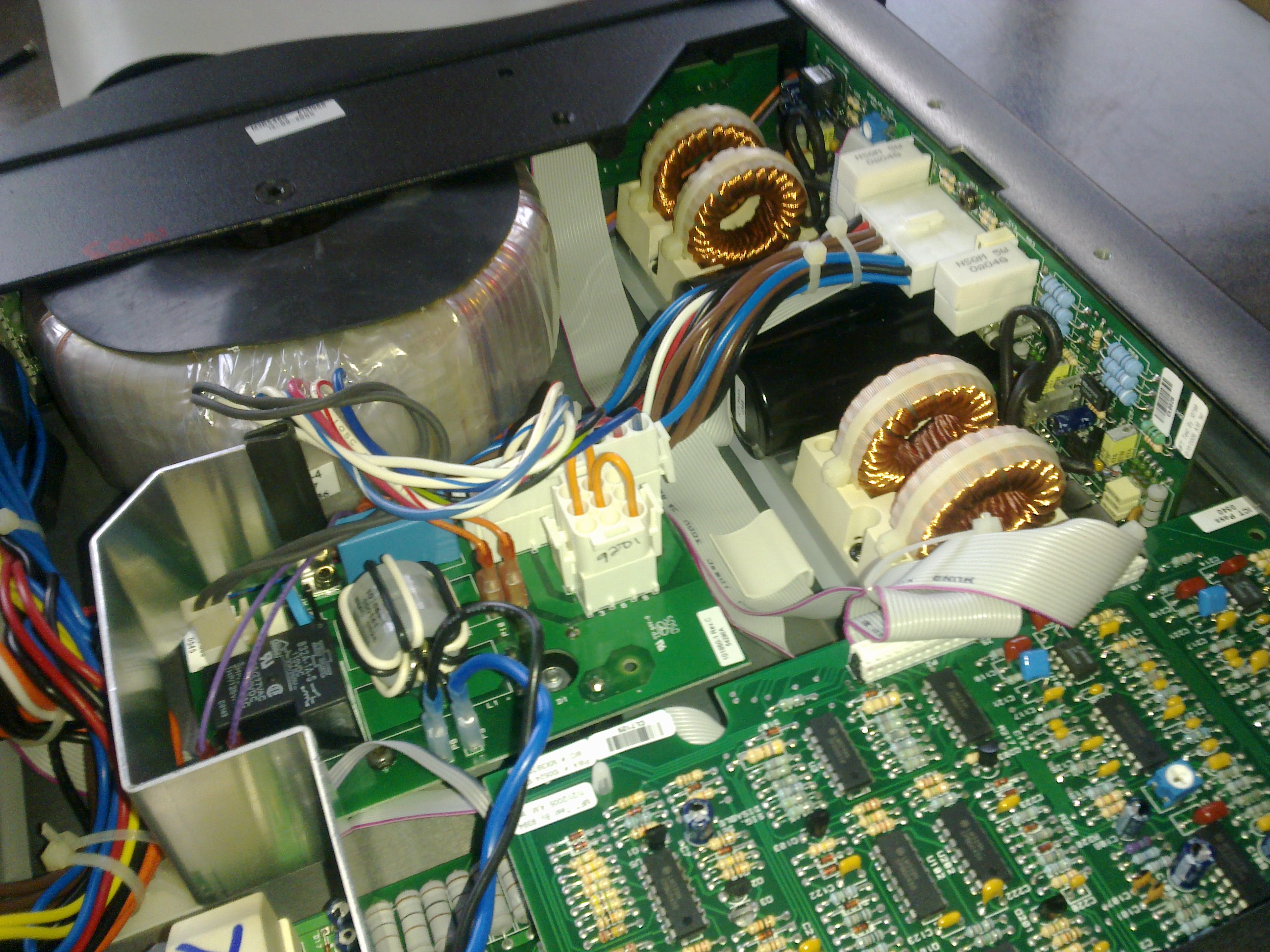

Vandaag maar de Crown weer eens uit zn doos gehaald en de bodem eraf geschroefd (dat is de toegang tot de electronica). Helaas blijf ik t een lastige versterker vinden. Veel te vol met electronica.
Het relais zie ik wel (en dat blauw ding ernaast zal wel een thermistor zijn). Bij aanzetten met kap open hoor ik helemaal niets, geen klik, zo dood als een pier. Weet alleen niet hoe ik verder zou moeten. Is de PTC nog goed? Als ik zeker wist dat dit het defecte onderdeel was, kan ik wellicht beter een hele nieuwe (PWA) module bij Crown bestellen (volgens de service manual is dat ook de bedoeling, defecte module opsturen naar Crown, waarbij je een nieuwe of gerefurbishde terugkrijgt..). Het Crown service center in Hasselt was echter niet al te mee werkend (althans de telefoniste). Wellicht kan ik beter rechtstreeks met Crown USA contact opnemen als het om een module swap gaat. Misschien is er een echte electronica man in de omgeving van Den Haag die eens mee wil kijken om te zien wat de handigste aanpak is... :sure:
PS. De gelijkrichters kan ik al helemaal niet vinden. :oops: In de buurt van de grote elcos zie ik wel een blokje (van circa 1 cm2) met opschrift 126191-1 100101 BMC 0532, maar dat lijkt me veel te klein voor een dergelijke amp...?

Re: Reparatie Crown K2
Ziet er allemaal schoon en onverbrand uit :D
