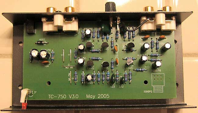

Ik was op zoek naar een betaalbare phono amp, in eerste instantie wou ik er zelf een bouwen, maar aangezien het mij uiteindelijk aan de tijd en middelen ontbreek om dit te gaan doen heb ik er maar een gekocht.
Om eens te proberen met het idee, is het niets dan is er nog geen man overboord heb ik de zeer goedkope tcc tc-750 gekocht, nu valt hij mij zeker niet tegen.
Nu wil ik toch kijken of ik hem met eenvoudige middelen kan verbeteren.
Helaas heb ik geen schema kunnen vinden, wel is er een website van iemand die hem heeft gemodificeerd maar helaas is deze in het Italiaans en bied deze niet veel informatie.
Ik zat zelf te denken om de condensatoren te vervangen door panasonic fc en wima mkp, tevens zou ik er een lm317 bij kunnen plaatsen aangezien volgens mij elke vorm van voeding stabilisatie ontbreekt.
De adapter is 12v dc 300mA
Heeft iemand verder nog ideeën?
Foto's:

Condensatoren vervangen is een goed idee. Die keramische schijfjes zijn voor de geluidskwaliteit niet echt goed.
Uit de italiaanse tekst maak ik op dat er elco's in de signaalweg zitten en dat wil je echt niet.
Heb je een (dikke) accu in huis? Gebruik die eens als voeding.
