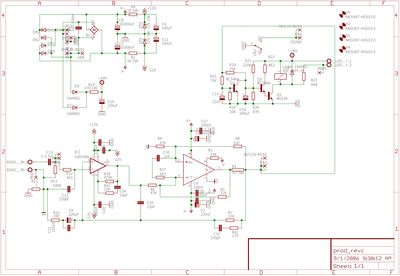

Ik vroeg me af of er iemand bekend was met deze versie van de lm3886 versterker.
De versterker stamt af van het volgende topic op DIYaudio:
http://www.diyaudio.com/forums/chip-amp ... roach.html
Voor zover ik bekend ben met de MyRefC is dat deze t.o.v. een normale lm3886 vooral een eerlijkere weergave (in dit geval iets meer laag dan normale lm3886) heeft in het laag en verder het hoog en mid gelijk houd.
Het leek me een interessant project om een wat meer audiofiele lm3386 neer te zetten.
De mogelijke setup voor deze is als 2x mono aansturing voor de http://www.zelfbouwaudio.nl/forum/viewt ... 10&start=0 .
Graag hoor ik eventuele ervaringen, theorieën, en andere motivatie voor de Do's en Dont's t.o.v. http://sound.westhost.com/project19.htm (maar dan met hoogwaardigere componenten zoals MKT's waar mogelijk).
MyRefC LM3886

Nu vraag ik me toch enigzins af in welk opzicht de overige LM3886 versterkers dan minder eerlijk weergeven. Wat met name te bedenken geeft is of meer laagweergave wel zo gewenst is.
De LM3886 staat er vrij algemeen om bekend dat hij een gecontroleerd en stevig laagfundament wegzet. Naar de smaak van sommigen eerder een fractie te stevig dan te weinig, en eerlijk gezegd: nog iets meer laagweergave zou ook mij wat teveel van het goede worden.
Ik heb dus geen idee hoe de algemene ervaringen met overige ontwerpen nu geplaatst dienen te worden t.o.v. deze vermeende verbeteringen. Is daar iets concreets over te zeggen?
Re: MyRefC LM3886
De basis van de versterker zit hem er in dat de LM318 de LM3886 gebruikt als power booster. Voor mij een nog onbekend principe, maar zeker interessant. Mogelijk omdat de LM318 een onderdeel vormt van de feedback loop dat deze op een of andere manier een positieve invloed heeft over de overall sound?
Vergeleken met mijn Marantz PM80 MKII (in klasse A) heeft het ontwerp van elliot sound een iets minder mooi laag, maar dat kan ook mogelijk verklaard worden door de lagere voedingsspanning.
