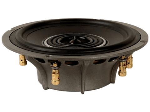

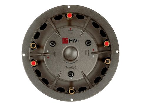

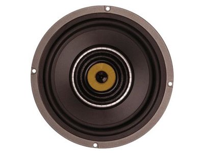

foto's
vooraanzicht
vooraanzicht
zijaanzicht
zijaanzicht
achteraanzicht
achteraanzicht

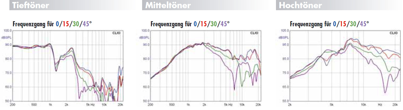

Voor zover ik me kon herinneren waren de metingen niet zo best. Tweeter pas hoog aankoppelbaar...

Heb nog even gekeken naar die metingen, die vervormingscijfers waren niet best.
En een 3-weg in 8" lijkt me wel wat veel techniek per cm2 :wink:

had die K&T nog te liggen...
ALs ik de plotjes zo bekijk vallen ze erg tegen...
Vooral om een mooie overgang tussen midden en hoog te krijgen denk ik :)
Ook zul je tussen laag en midden vrij hoog moeten gaan filteren... niet mijn smaak ..!!!
Al met al zal het een vrij moelijk (en waarschijnlijk vrij kostbaar) 3 weg filter opleveren
Idee van 3 weg puntbron sprak mij wel aan ... :)
Kan beter op zoek nnar wat anders dus...
