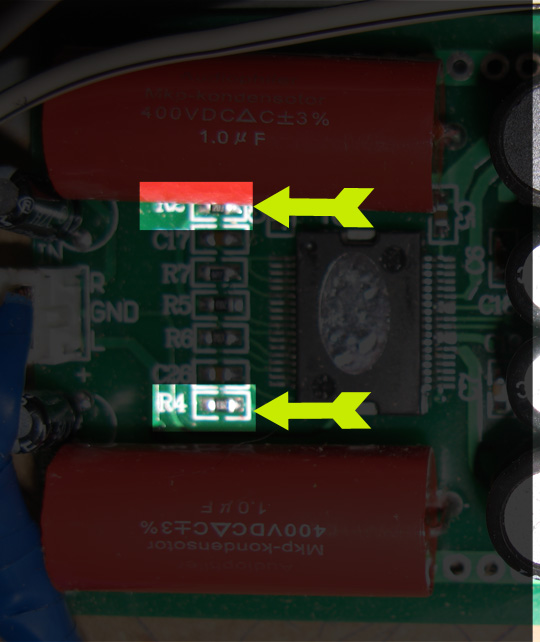

als je van de ta2024 het ingangssignaal wilt versterken kan je 2 weerstanden van 4700ohm halen, samen mischien een of 2 euro, en een ta2024 is dan samen 12 euro, deze weerstanden moet je over 2 andere solderen, ik weet niet of je enige ervaring hebt met solderen ofzo? maar als je dit wilt doen kan ik meer info geven..
Re: Draagbare speaker bouwen
Ik heb hier wel een soldeerbout enzo, heb er wel wat ervaring mee. Als het niet te ingewikkeld is moet het wel lukken.
Op kratradio.nl worden ze aangepast voor 20 euro aangeboden dus zou het dan wel schelen om het zelf te doen.
deadly-syndrome
- Berichten: 97
- Lid geworden op: vr 15 jan 2010, 16:58
deadly-syndrome
- Berichten: 97
dit is het enige wat je moet doen:P
