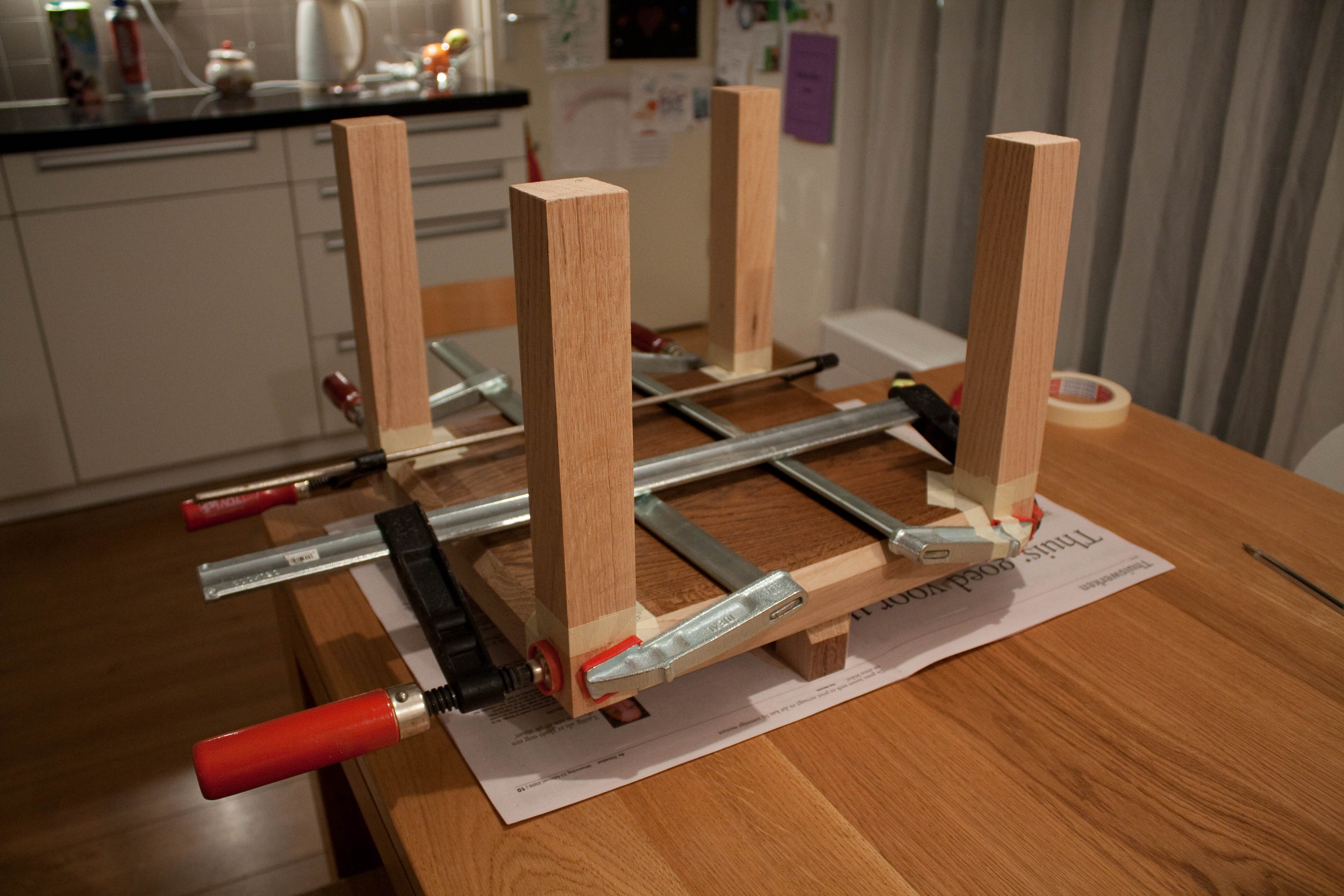

Ik gebruik voor MDF ook altijd de standaard witte Bison houtlijm.
Voor houtverbindingen in gebruiksvoorwerpen als stoelen of tafels gebruik ik wel PU lijm. is volgens mij sterker.
Het nadeel hiervan is dat het erg lastig schoon te maken is en in het hout kruipt waar je het niet wil hebben.
Ik heb hiervoor het eenvoudige trucje: je plakt aan beide zijden strak langs de lijmnaad goede schilderstape en drukt dat goed aan.. De lijm bruist op de tape en niet op het werkstuk. Opletten met het neerzetten dat de lijm van het werkstuk afdruipt en niet langs het werkstuk naar beneden. De lijm is daarna makkelijk te verwijderen met de tape.
Daarna nog even met de beitel voorzichtig over het naadje, schuren en klaar.
Is wel wat meer voorbereiding, maar scheelt achteraf heeeel wat werk.
