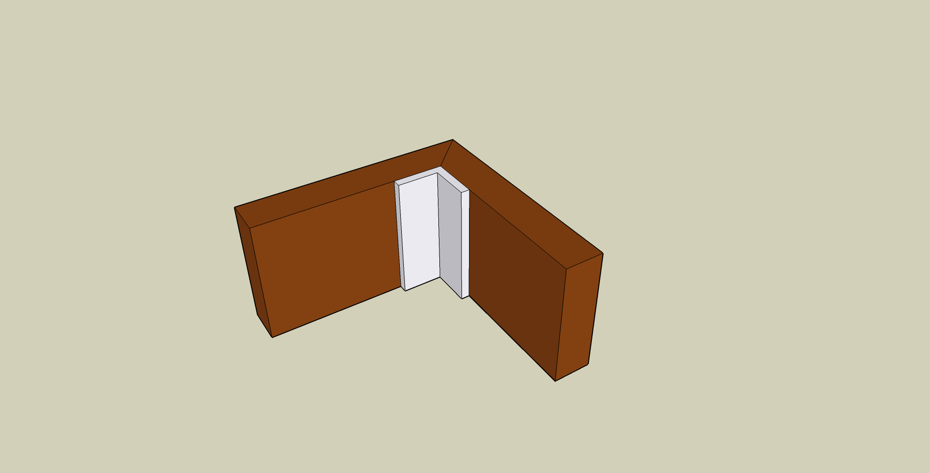

8 mm is wel erg dun om nog een beetje stevig mee te construeren.
Tip en schaamteloze promotie: neem iets dikker hout, en dan netjes in verstek
Edit: Als je toch graag met 8 mm wilt werken, zou je ook aan de binnenkant van de hoekverbindingen een klein latje of aluminium hoeklijn kunnen lijmen. Als je dit goed passend erop lijmt, dan zijn schroeven echt niet nodig.

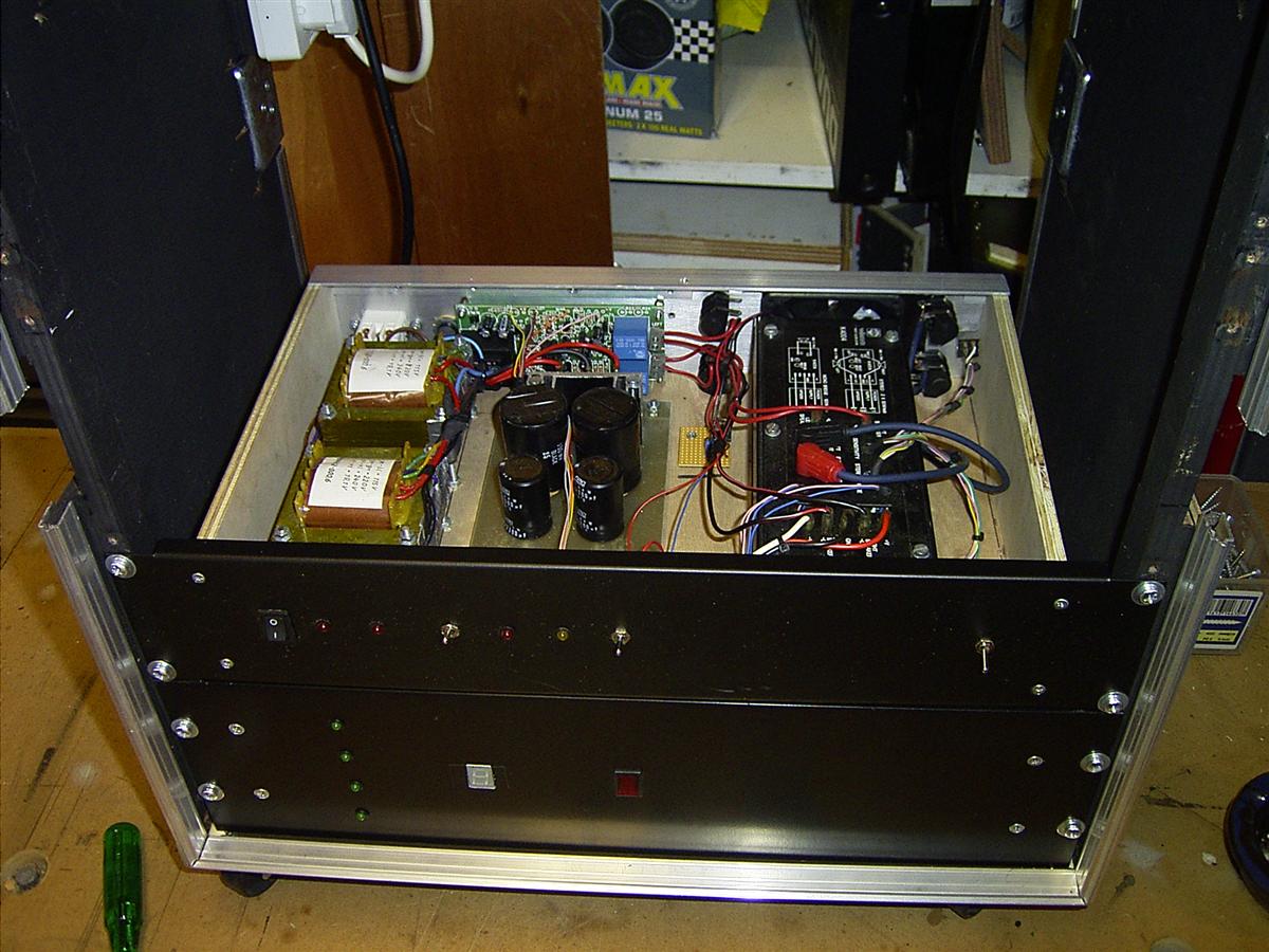

Ter inspiratie:
Bodemplaat en zijwanden: 15 mm berken multiplex.
Achterwand: Aluminium 2 mm + hoekprofiel aluminium 20 x 20 mm.
Voorkant: Stalen 19 inch blindplaat 2 HE.

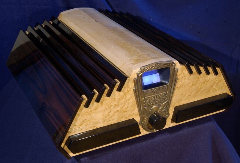

Wat me nog niet duidelijk is, is wat voor versterker 't is.. Er zijn legio mogelijkheden om met dun multiplex een mooie sterke stijl kast te maken. Maar wat voor kast en welk ontwerp je wil maken hangt ook af van het soort versterker (buizen, UcD of met een groot koellichaam..)
Deze kast (mijn eigen basversterker) is welliswaar geen multiplex maar wel gemaakt uit dunne panelen en echt loeisterk
Kees
Kees
