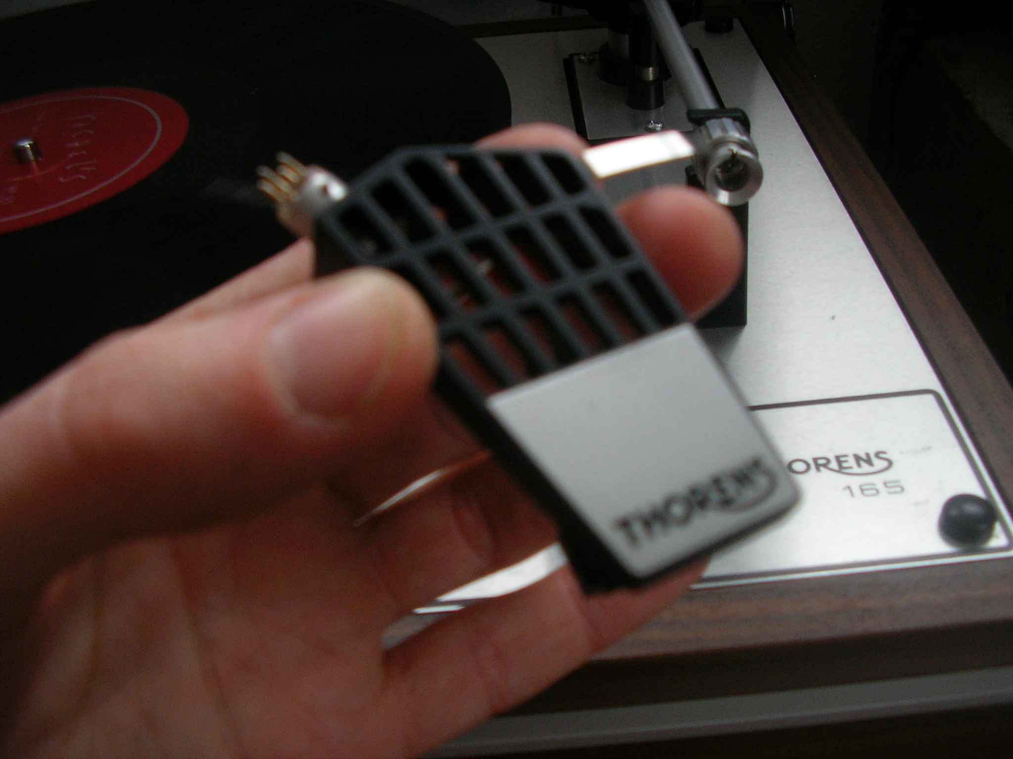

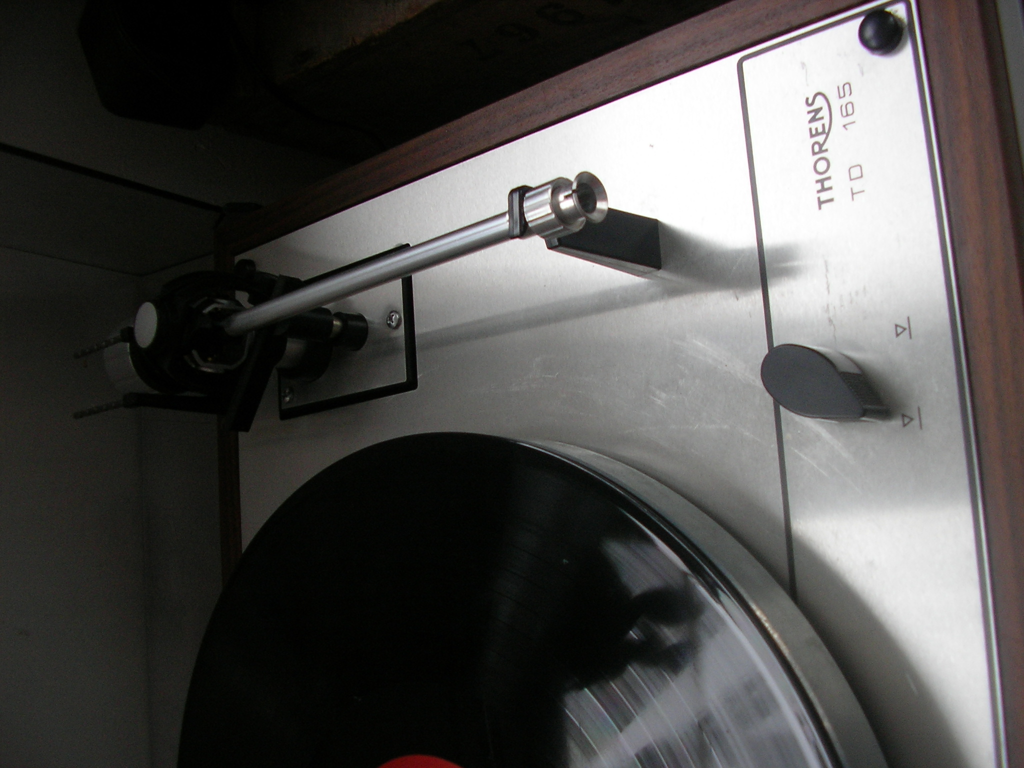

Schroefjes inkorten? Eigenlijk passen alleen de Thorens schroefjes goed maar die zitten er waarschijnlijk niet meer bij. Het is M2 en bij veel elementen zit M2,5 geleverd en dat past dan ook niet.
Wat zit er voor arm op? De wat zwaardere met de "taartschep" headshell of een wat latere lichtgewicht arm? Foto'tje?

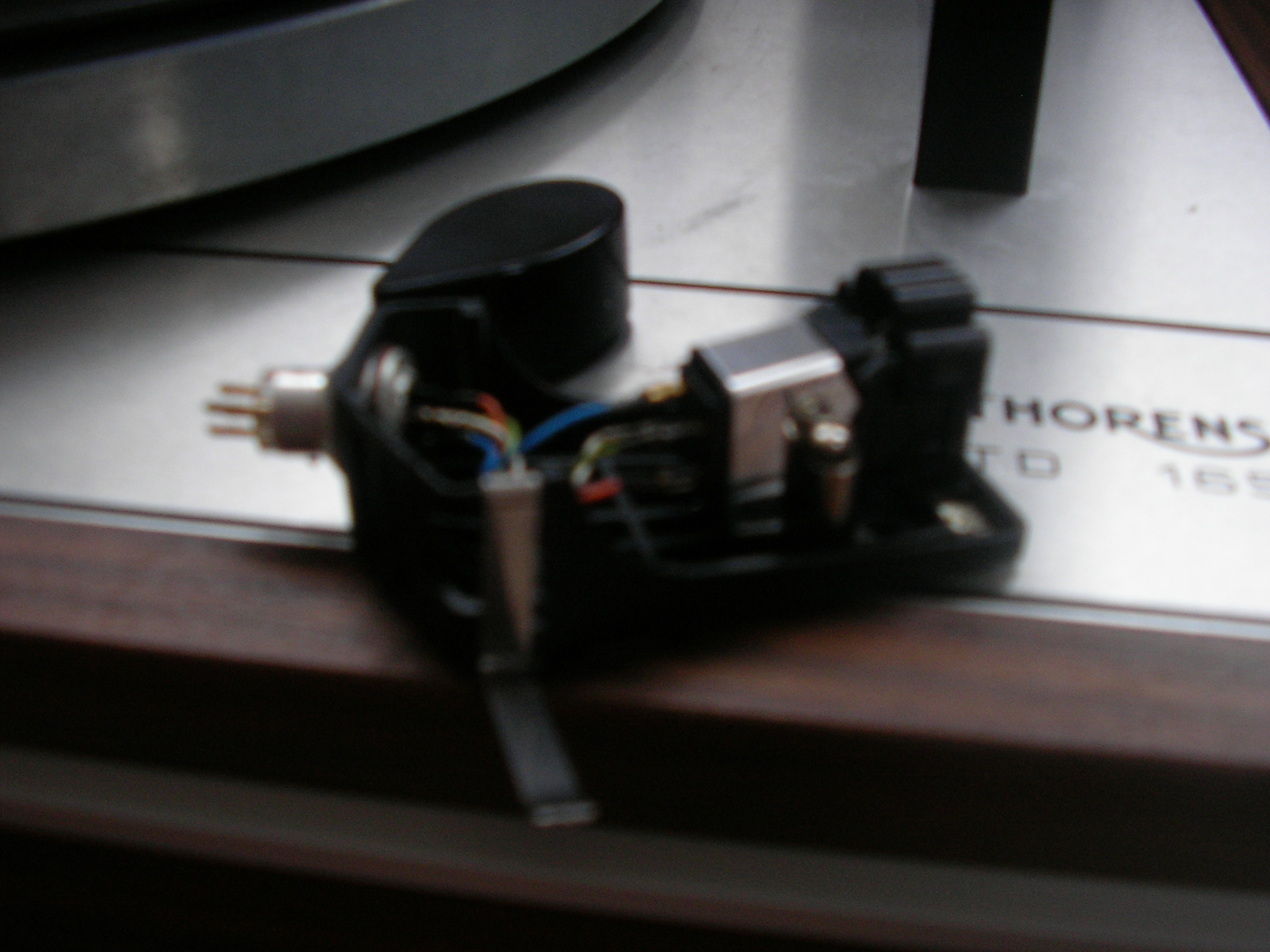

Bedankt voor je snelle antwoord.
Hier wat foto's van arm en headshell+element. Wee jij (of iemand anders) misschien waar ik de juiste schroeven zou kunnen vinden?
Afzagen van de schroeven gaat me namellijk denk ik niet lukken

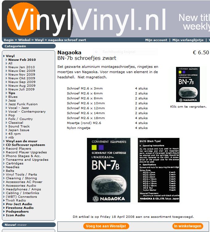

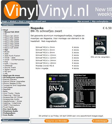

ik heb deze gekocht.
was goed voor een ortofon element en een pro-ject arm

Die zijn te dik. In die headshell moet echt M2, anders wordt het geklooi. Ikzelf heb er RVS M2 schroefjes in zitten. Het hoeft niet per se van alu te zijn. RVS of messing mag ook.
Misschien dat Romijn in Delft ze heeft? Even bellen, veel staat net op hun website. Anders deze misschien: http://www.microscrews.nl/site_2009/sch ... 009-2.html
