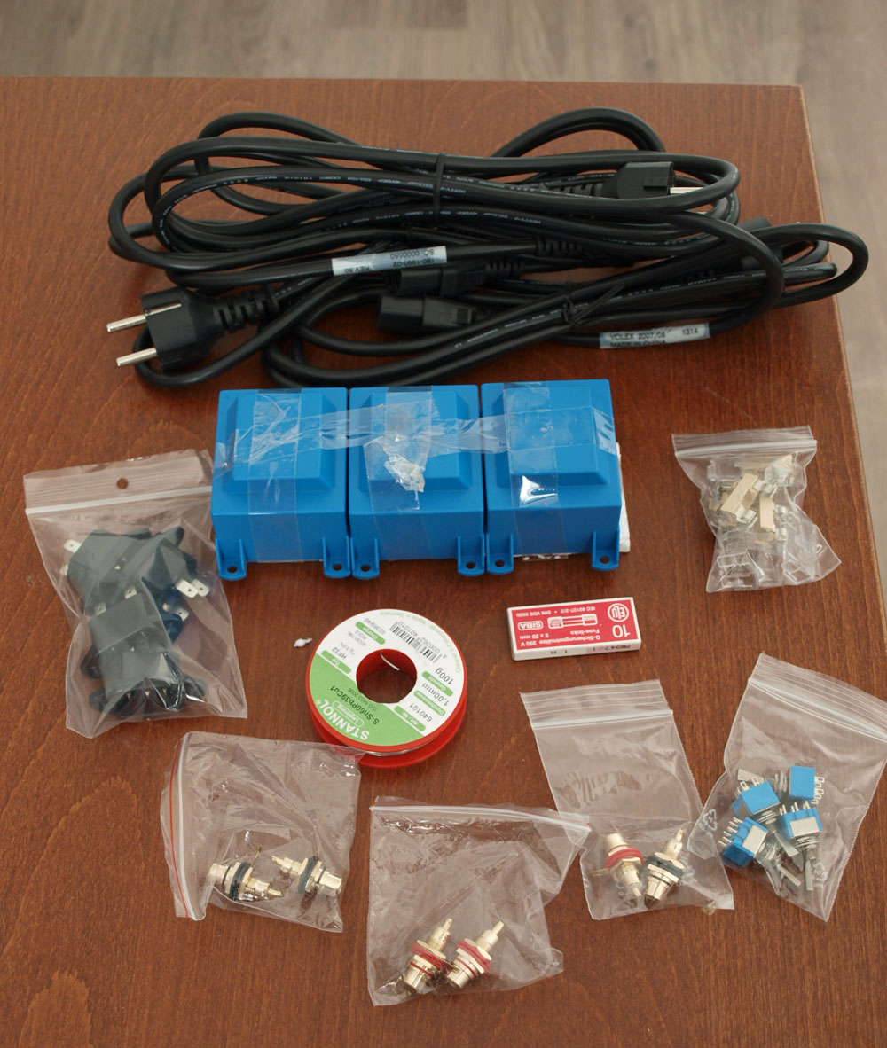

Met de groupsbuy zijn de volgende onderdelen mee besteld:
- De Hongkong DACs
- USB to SPDIF/Coax converter
- LM4562
Nu zijn er natuurlijk nog een aantal andere componenten nodig.
Deze zal ik naar alle waarschijnlijk bij Dick Best bestellen. Onderstaande producten komen dan ook van zijn site:
-Cinch tulp RCA Chassisdeel (niet noodzakelijk)
Kleur: Rood
Kleur: Zwart
-Zekeringhouder printmontage 5x20
-Trafo 12-0-12V 24VA
http://www.dickbest.nl/webshop/index.ph ... uctId=1437
-Zware tumbler met middenstand
http://www.dickbest.nl/webshop/index.ph ... uctId=1962
-Soldeertin Stannol
http://www.dickbest.nl/webshop/index.ph ... ductId=746
-Euro chassisdeel Male
-Glaszekering 5x20 mm snel
Aantal: Doosje 10 stuks
Waarde (A): 0.5
Over de laatste vijf onderdelen heb ik nog een aantal vragen:
Trafo:
Volgens mij is dit de juiste trafo voor de DAC kit, toch?
Tumbler:

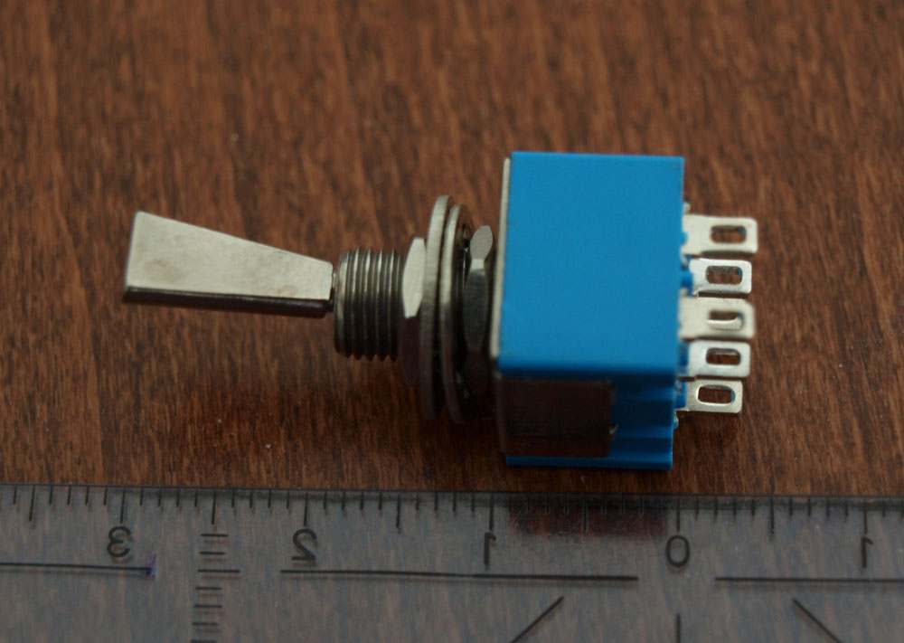

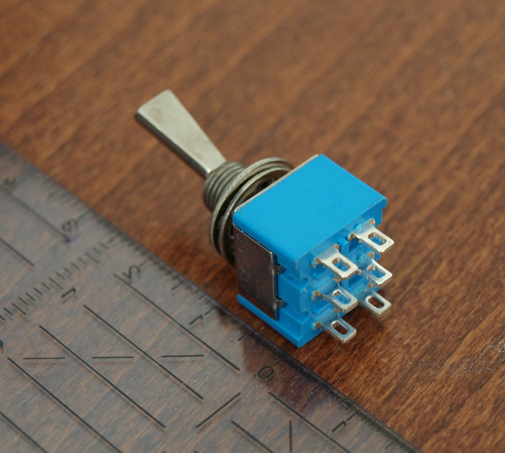

Is deze schakelaar geschikt voor het aan- en uitschakelen van de DAC? Kan ik deze dus opnemen in het 230V gedeelte van de DAC?
Soldeertin:
Is dit de juiste soldeertin? Heb thuis ook nog wel wat liggen, maar voor de zekerheid bestel ik het maar mee. Hoop ook dat mijn soldeerbout het nog doet, anders zal ik er één van de TU moeten lenen.
Euro chassisdeel Male:
Hoe nuttig is het om de DAC te aarden? Geen van mijn andere apparatuur heeft een aardeaansluiting, dus ik vraag me af of dit heeft zin heeft? Ofwel kan ik niet beter het “achtje” bestellen? Hier heeft Dick Best ook kabels voor.
De zekeringen:
Het lijkt me handig de DAC te zekeren. Welke waarde moet ik echter kiezen? De transformator levert maximaal 24VA, wat dus ongeveer 24/230=0,11 A is. Ik neem aan dat hier iets marge in moet zitten, maar hoeveel? Is 0,5 A een goede waarde?
Volgens mij vergeet ik verder geen onderdelen behalve de afstandbusjes, schroefjes en bekabeling. Bekabeling heb ik nog wel en de afstandbusjes en schroefjes zal ik bij de werkplaats van de TU kopen.
Kabels
Bij de drie DACs zullen ook nog een aantal kabels gekocht moeten worden:
-USB-kabel:
Zit bij de USB to SPDIF/Coax converter als het goed is.
-SPDIF-kabel met RCA pluggen:
Moet deze perse een 75 Ohm Coaxkabel zijn of kan dit ook een gewone interlink zijn? Ik lees hier en daar dat het op korte afstand niet zoveel uitmaakt, wat denken jullie? Ik wil waarschijnlijk een 2 tot 3 meter lange kabel gebruiken dus ik denk dat ik voor Coax ga. Waar kan ik deze kabels echter voor een nette prijs kopen?
Ik kom op internet bijvoorbeeld deze winkel tegen:
http://www.allekabels.nl/Digital-Coaxia ... Kabel.html
Is zoiets redelijke kwaliteit?
-Interlink:
Met de interlink kun je het natuurlijk zo gek maken als je wilt, zelf wil ik gewoon een degelijke interlink. Gezien de totale prijs van de DAC (€70) dacht ik aan ongeveer 10 tot 15 euro. Heeft iemand tips waar ik goede interlinks vind voor dit geld?
Indien ik wel voor een aardeaansluiting ga, waar vind ik dan een simpele stroomkabel hiervoor? In de bouwmarkt?
Zoals jullie zien nog aardig wat vragen, maar ik ben dan ook een n00b in het in elkaar zetten van elektronica en doe het wel liever gelijk goed en veilig. Vandaar deze dubbel check. Alvast bedankt voor het antwoorden.
Met vriendelijke groet,
Kristan

Hoi Kristan,
Mooie uitvoerige openingspost, ik wens je dan ook veel plezier en succes met de bouw.
Nu je vragen:
Gebruik voor de Chinches wel geisoleerde typen, om aardlussen te voorkomen.
Die trafo, dat is de goede, volgens Dick is hij dubbel geisoleerd en dus ook zonder aarde te gebruiken.

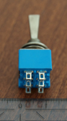

Voor de Schakelaar zou ik een dubbelpolige nemen, volgens mij is deze enkelpolig en kan je systeem dus nog steeds aan fase blijven hangen.
Soldeer is prima, (als je tenminste niet loodvrij wil werken, en wie wil dat in de hobbysfeer
Zekeringen:
primair 0,25A T
secundair 1A F
(Trafo is volgens mij niet kortsluitvast, dus moet je ook secundair zekeren)
Je kan zonder randaarde werken, alleen moet je dan wel rekening houden dat je alles dubbel isoleerd en de juiste kruipafstanden voor de 230v aanhouden. Kijk anders maar eens in een Elektor, hierin staat normaal een apart hoofdstukje gewijd aan veiligheid.
Voor de SPDIF kabel zou ik zeker de 75 Ohm respecteren om reflecties in de kabel te vermijden !
Allekabels.nl is een van de goedkopere goede webshops, ik heb er zelf ook wel eens iets besteld.

Bedankt voor je antwoorden Tesla. En leuk dat er interesse is!
De Chinch aansluitingen kunnen geïsoleerd gemonteerd worden dus dit moet goed komen.
Trafo en soldeer zijn goed, mooi zo.
- Dan de zekeringen:
Ik begrijp dat het handig is om aan de primaire kant een trage zekering te plaatsen en aan de secundaire kant een snelle, klopt dit?
Heeft dit er mee te maken dat bij inschakelen de trafo kortstondig een hoger wattage trekt? Ooit ergens gelezen?
Helaas heeft Dick Best geen trage zekeringen in zijn assortiment. Heb al even een mailtje gestuurd of hij ze toevallig niet toch heeft liggen, anders hebben ze die vast ook wel ergens in Delft.
De waarden die je aangeeft lijken me logisch, ik neem aan dat de DACs niet meer dan 12 VA trekken van de transformator? Gezien de 1 A zekering aan de secundaire kant.
Ook vroeg ik me af of er in de voedingsprint van de DAC niet al een beveiliging zit ingebouwd en de secundaire zekering dus misschien overbodig is?

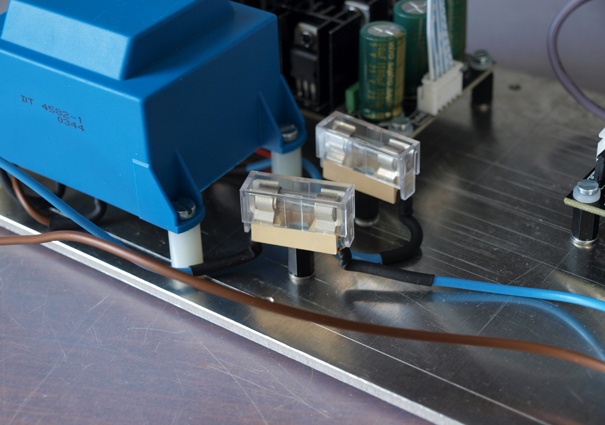

Hoi Kristan,
Wat betreft de zekeringen, het is inderdaad de inschakelstroom die hier het probleem vormd. Deze is tijdens inschakelen vele male hoger dan de nominale waarde, vandaar de trage zekering.
Die trage zekeringen kun je vaak ook bij de elektroboer op de hoek halen, hoeft dus niet perse bij Dick.
Ik weet niet of er op de print van de dac zelf al een zekering zit, anders laat je de sec.zekeringen gewoon in 1e instantie weg, je kunt ze altijd nog later toevoegen als blijkt dat er nix op de dac zit.

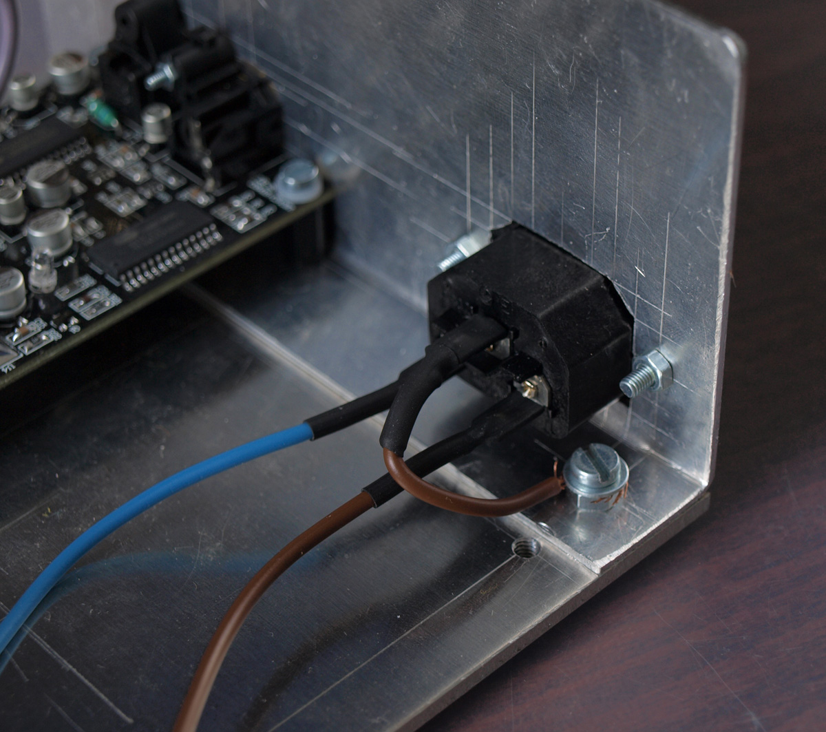

Als je geen randaarde hebt, kun je beter voor het 8 tje gaan uit veiligheidsoogpunt. Je moet dan op alle plaatsen een minimale kruipweg van 6 mm aanhouden, je bouwt dan een klasse-2 apparaat.
Lees maar ->http://www.elektor.nl/service/zelfbouw- ... 5243.lynkx
Ook de bekabeling van het 230v gedeelte moet in dit geval (klasse-2) dubbel-geisoleerd uitgevoerd worden. (bijv. krimpkous)
Bij randaarde is het bij een metalen kast in principe voldoende, om de kast met een geel/groene draad van voldoende dikte te aarden.
De printen behoeven niet geaard te worden, je dacprint is gescheiden van de netspanning middels de trafo.
Keuze van de nieuwe schakelaar is beter, let er wel op dat de contact-afstanden bij klasse-2, minimaal 6mm zijn !

Spullen Dick Best
Heb afgelopen vrijdag de spullen van Dick Best binnen gekregen:
Nu twijfel ik wel een beetje of de schakelaar die ik besteld heb voldoet aan de minimale kruipafstanden voor klasse 2.
Hieronder een aantal foto’s met geodriehoek ernaast:
Zoals te zien is, is de afstand van het metalen gedeelte aan de zijkant tot het achterste hoekpunt ongeveer 4 mm en van dit hoekpunt tot de aansluitpunten ongeveer 2 mm. Dit zou dus in principe de benodigde 6 mm opleveren. Nu weet ik natuurlijk niet hoe de schakelaar intern in elkaar zit.
Is de schakelaar geschikt voor een apparaat volgens klasse 2 of niet?
Ik zal in ieder geval de aansluitpunten voorzien van krimpkousjes om deze te isoleren.

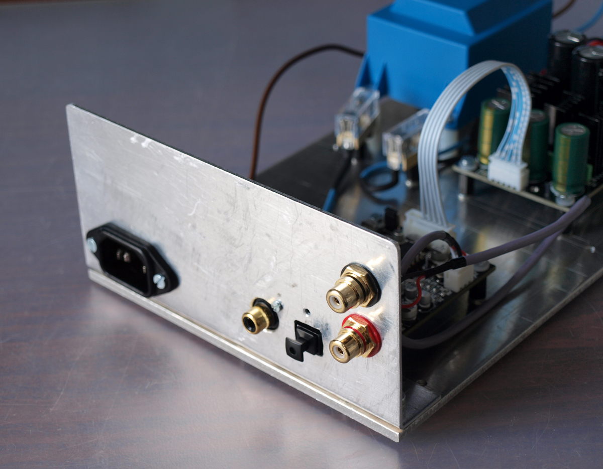

Aansluiten Cd-speler

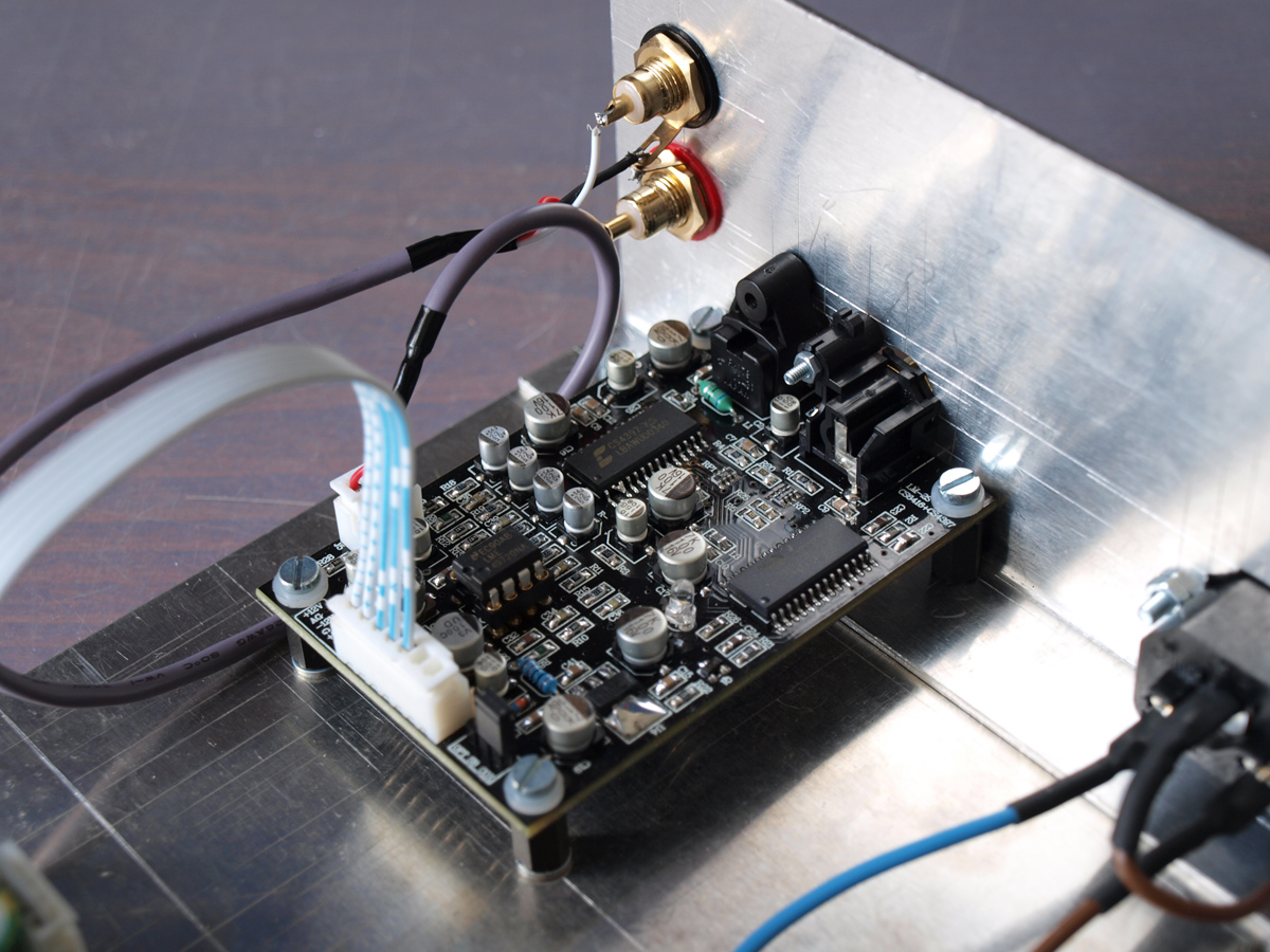

Ik kwam er afgelopen zondag achter dat mijn Cd-speler ook een digitale COAX aansluiting bezit. Ik kan nu dus ook de Cd-speler aansluiten op de DAC. Probleem is echter dat ik de DAC primair wilde gebruiken voor mijn laptop en er maar één COAX aansluiting op de DAC zit.
Ik vroeg me daarom af of het ook mogelijk is een tweede COAX aansluiting toe te voegen.
Is het misschien mogelijk om de Toslink aansluiting om te bouwen naar een COAX aansluiting?
Op de DAC zit een Dipswitch om tussen de COAX en Toslink aansluiting te schakelen, die zou ik dan kunnen vervangen door een externe schakelaar.
Indien het vervangen van de Toslink aansluiting niet mogelijk is hoe zou ik dan een tweede COAX aansluiting kunnen creëren?
Misschien dat ik met een relais kan schakelen tussen de twee COAX aansluitingen? Ik vermoed dat ik dan wel een goede kwaliteit relais nodig heb? En met welke stroom kan ik dan het beste dit relais schakelen?
Graag hoor ik of jullie suggesties hebben hoe dit op te lossen.

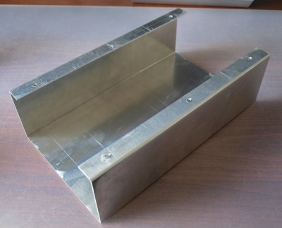

Tijd voor een update.

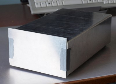

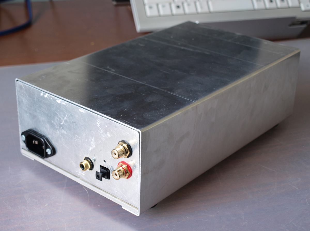

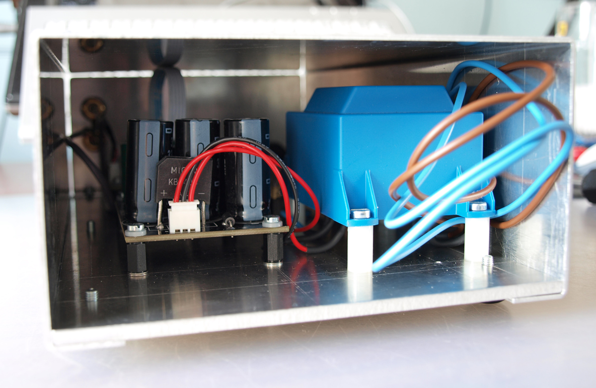

Ik ben begin februari begonnen met de bouw van de behuizingen van de DACs. Door drukte met de studie ging dit helaas langzamer dan gedacht.
Twee weken terug had ik krokus vakantie en het plan was er dan aan te gaan werken. Helaas is het eerste weekend van mijn vakantie tijdens een dagje skiën in Winterberg mijn elleboog gebroken en uit de kom geschoten. Erg pijnlijk en ik loop nu al zo’n twee weken rond met een nogal nutteloze gipsen rechterarm. Ik hoop dat dit snel zal herstellen maar het schijnt vrij lang te gaan duren, erg vervelend voor m’n studie, Industrieel Ontwerpen.
De bouw van de DACs is voorlopig ook stil komen te staan.
Ik heb helaas geen foto’s van de behuizing in progress, maar zodra ik m’n rechterarm weer kan gebruiken zal ik eens wat foto’s maken.
Ik heb onderhand wel alle onderdelen bij elkaar en in feite hoef ik het geheel alleen nog in elkaar te zetten. Zodra ik weer iets kan doen wil ik dan ook één DAC in elkaar solderen en alvast testen.

Kleine aanvulling: Dat heeft met isolatie/kruip afstanden te maken tussen de kast en 230V, maar................. ook bij een klasse-1 apparaat met randaarde moet tussen de op 230V staande delen en alles wat onder spanning staat en je aan kunt raken (zoals de tulp uitgangen) nog steeds minimaal 6 mm zitten, daarvoor geldt nog steeds de eis van dubbele isolatie.Tesla schreef:Bij randaarde is het bij een metalen kast in principe voldoende, om de kast met een geel/groene draad van voldoende dikte te aarden.
Harrie HEC in de Molenstraat in Delft is i.d.d. een goed adresje. Hij is niet goedkoop maar hij heeft de duvel en zijn ouwemoer. Alleen tandwielen verkoopt ie niet. Hij wordt bijkans gek van die 1e jaars IO-ers die als opdrachtje daar iets mee moeten knutselen en de docent ze naar hem stuurt
B.t.w. die schakelaartjes op de foto zijn idd niet veilig voor 230V! Haal bij HEC gelijk goede.
Re: Bouw van drie Hongkong DACs
Verklaar je nader, ik heb een aantal van dit soort schakelaars en op de zijkant staat: 230 VAC/2A en 125VAC/4A.Pjotr schreef:B.t.w. die schakelaartjes op de foto zijn idd niet veilig voor 230V! Haal bij HEC gelijk goede.
Ik heb een Phillips sinus generator (PM 5142) en daar is ook zo'n schakelaar toegepast om de netspanning te schakelen.
Wat er op staat is wat ze mogen schakelen maar dat zegt niets over de veiligheid. Er moet dan minimaal een aantal keurmerken op staan en de veiligheidsklasse.
De interne en externe kruipafstanden voldoen gewoon niet aan de veiligheidseisen.

Heeft iemand verder nog ideeën voor het schakelen van het digitale signaal?
Is op het randje voor enkele isolatie maar niet volgens de norm. Voor enkel geïsoleerd, dus als het huisje stevig met randaarde verbonden zit, geldt een doorslagspanning van 2000V en voor dubbel geisoleerd, dus als je geen randaarde gebruikt, moet die minimaal 4000V bedragen. Zit de schakelaar sowieso niet met het huis met randaarde verbonden dan geldt de eis van dubbele isolatie.krisisonline schreef:Ik vond bij Conrad deze schakelaartjes bijvoorbeeld:
http://www.conrad.nl/goto.php?artikel=701019
Zou dat een geschikte schakelaar zijn voor het 230 V gedeelte?
Bij specs:
Keurmerken: UL, CSA
Conform RoHS: Ja
Beste kun je kijken of er een VDE keurmerk op staat en het CE logo.

Zo, na een lange stilte eindelijk weer wat te melden.
De afgelopen maanden heeft de bouw van de DACs helaas stil gelegen door studie. Sinds een week heb ik echter vakantie en ben ik verder gegaan met de bouw van de DACs. Afgelopen zaterdag nacht had ik DAC nummer 1 werkende.
De behuizing is nog niet helemaal af, de voorkant moet nog gemaakt worden en hij moet nog afgewerkt worden. Aan de voorkant komt een vergelijkbare constructie als aan de achterkant met een aan/uit schakelaar en een 10 mm dik aluminium frontje dat ik nog moet frezen. De bodemplaat bestaat uit 4 mm dik aluminium en de overige onderdelen zijn 1,5 mm aluminium. Ik denk dat ik de behuizing uiteindelijk ga zandstralen of anodiseren.
Aangezien foto's meer zeggen dan duizend woorden:
De onderdelen zijn met behulp van afstandbusjes bevestigd op de bodem. De trafo zit vast in getapte schroefgaten in de bodem, waarbij de dikte van 4 mm handig van pas kwam. De lange stukken blauwe en bruine draad aan de linkerkant zijn de 230 Volt draden naar de trafo en zekering. Deze zijn zo lang om later hier nog een aan/uit schakelaar in op te kunnen nemen. Over de aansluiting op de Optische ingang en de COAX ingang van de DAC ben ik nog niet helemaal tevreden. Wellicht dat ik later nog een nieuw achterkantje maak. De zekeringen in het primaire en secundaire circuit. De eerste is een trage zekering van 0,25 A en de tweede een snelle van 1 A. Zoals te zien steekt de zesde pin nog onbeschermd uit. Weet iemand wat voor spanning hierop staat? Wellicht is het verstandig deze ook van een krimpkousje te voorzien, ik had echter geen passende. (De kleinste die ik had gleed er na krimpen af.) Zoals te zien zijn de uitgangen nog niet voorzien van krimpkousjes. Dit is gedaan zodat de achterkant makkelijker te verwijderen is indien ik deze ga vervangen/afwerken. Zoals is te zien is de voorkant nog niet af. Er zit nu tijdelijk een plaatje aluminium op geduct-taped. Toen de DAC eenmaal werkte heb ik er ook gelijk de LM4526 in gezet.
De DAC klinkt erg goed en 100 keer beter dan de geluidkaart in mijn laptop. Of hij ook beter klinkt dan mijn Cd-speler moet ik nog gaan testen. Ook wil ik als er een tweede exemplaar af is de originele op-amp, de NE5532, vergelijken met de LM4526.
Voor de andere twee DACs zijn de bodemplaten en de u-vorm al af. Ook heb ik de bevestigingsgaten al in de bodem geboord. De voor- en achterkant moeten nog gemaakt worden.
Ook moet ik voor alle drie de DACs nog aan/uit schakelaars kopen.
Nog veel te doen dus, maar eerst donderdag op vakantie.
