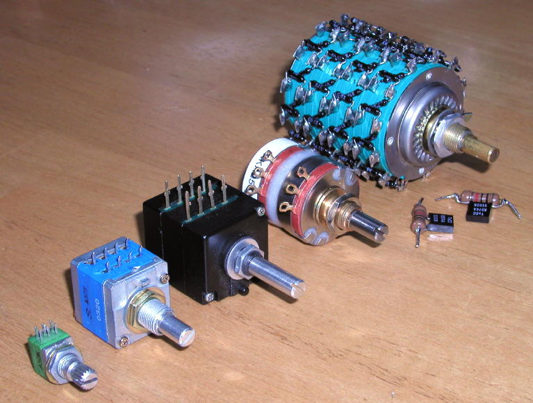

Vanavond even de volumeregeling getest van de Xtreamer. Bij de pc is de standaard volumeregeling vaak slecht (distortion)
Ik gebruik de analoge uitgangen, rechtstreeks in de stereoversterker. De stereoversterker heeft een (relatief goede en grote) "Noble" potmeter. Ik heb zowel de file beluisterd via CD (even als referentie) als via de xtreamer (netwerk harddisk).
Via de Xtreamer eerst met volledig open volume van de xtreamer en volume regelen via de potmeter en daarna de potmeter goeddeels open en volume regelen met de xtreamer.
Het verschil is wederom tot mijn verrassing niet erg groot. De potmeter is beter maar het effect (distortion) wat je bij een gemiddelde PC hebt is hier afwezig. Ik meen ze uit elkaar te kunnen houden maar zou geen flinke geldbedragen wedden dat ik dat in een blinde test ook kan.
De test is verder weinig wetenschappelijk. Ik stel de luidheid van het volume af op het gehoor en daar kunnen best wat db tjes tussen zitten.
Niettemin ben ik toch aangenaam verrast door de relatief goede geluidskwaliteit voor zo'n apparaat. Ik had voor het budget bedrag wat ik heb betaald heel wat minder verwacht.

Die zwarte in het midden heb ik gebruikt
