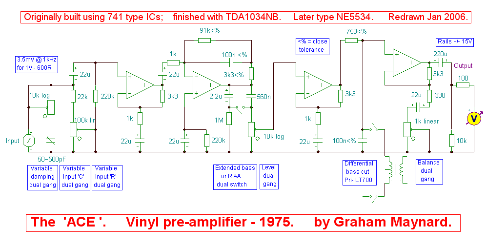

Na jaren verzamelen verwacht ik binnenkort het meeste bij elkaar te hebben om een volledige stereo-/surround-installatie te bouwen, incl. DTS-decoder, en met aktieve filtering op de hoofdweergevers. Het wordt dus tijd om alvast uit te zien naar een phonopre.
Eigenlijk hoopte ik dat Jacco Dekkers of KT88 hun ontwerpen tegen deze tijd hadden uitgewerkt, maar dat lijkt nog niet het geval te zijn. Daarom ging ik op zoek naar een phonopre die me jaren geleden opviel, en ik vond hem terug. Het betreft een oud ontwerp van ene Graham Maynard, wat hij na 31 jaar nog wat aanpaste. Wat me met name aansprak is dat de preamp optimaal is in te stellen op het element. Met zijn toelichting en argumentatie geeft de ontwerper me een indruk van een redelijk nuchter iemand die lijkt te weten wat hij doet. Alleen ontbreekt me de kennis om het ontwerp daadwerkelijk op waarde te schatten. Willen degenen met kennis van zaken hier eens kritisch naar kijken, en zeggen hoe zij erover denken?
Linkje naar het artikel: http://www.zen22142.zen.co.uk/Circuits/Audio/vinyl.htm

Enerzijds erg mooi instelbaar enzo, anderzijds vind vind ik hem erg ingewikkeld

Inhoudelijk kan ik niet zoveel zeggen over het door Mario aangedragen ontwerp.
Wel dat ik het er vrij ingewikkeld vind uitzien, wat geen pluspunt hoeft te zijn, natuurlijk.
Als ik bijvoorbeeld kijk naar de datasheet van de 4562 zie ik dat het ook veel simpeler kan.
Maar ik ben geen draaitafel kenner, en al helemaal geen opampspecialist.
Ik vind wel die eerste trap met die instelcondensator niet echt aan te raden, lijkt mij heel moeilijk om voor 2 kanalen goed recht te krijgen.
ik zou dan eerder voor een 4 voudige DIP-switch en styroflex condensatoren kiezen.
Dat is een heel stuk nauwkeuriger... kwestie van voor beide kanalen dezelfde combinatie instellen.
Hetzelfde systeem kun je herhalen met weerstanden voor de afsluitimpendantie.

Da's jammer, want dat was nu net waar het me om ging.Inhoudelijk kan ik niet zoveel zeggen over het door Mario aangedragen ontwerp.
Over schakelingen als de LM4562 Phonopre, PhonoClone, VSPS en AAPP (Analog Addicts Phono Preamp) staat eigenlijk heel internet volgekalkt, maar een schakeling als van Graham Maynard schijnt nauwelijks aan te spreken. Ik weet niet of dat komt door een afkeer van meerdere opamps, door het gebruik van een "ordinaire" (maar wel stille) NE5532, doordat iedereen krampachtig vasthoudt aan "less is more", of dat het ontwerp gewoon niet deugt.
Natuurlijk stelde ook ik gelijk vraagtekens bij de hoeveelheid componenten, maar wie Sander Sassen niet kent zal dat bij zijn RelaXed eveneens doen. Maynard blijkt zich bewust te zijn van de hoeveelheid componenten, en dus bewuste keuzes te hebben gemaakt.
Wat ik me met vooral afvraag is of dit een rammelend samenraapsel is van allerlei features wat technisch al niet deugt, of dat het wellicht een goed doordacht ontwerp is, met een goede kans van slagen.Properly designed NFB loop controlled IC gain stages can set standards for excellence, and thus I separately list five elements embodied
within my 'old' pre-amplifier design.
[knip].....[/knip]
hoop dat iemand de kans van
Don't just look at this circuit and think 'Yeah ?' or 'Sure ?' and say to yourself 'Look at all those capacitors !'.
This analogue pre-amp is a tested design providing not just both a cleaner and quieter background to the music we are meant to hear,
but also an optimisable clarity of reproduction that few are likely to have heard before, or even imagined could ever have become a
realisable experience.
Beschikt iemand over de kennis en het technisch inzicht om dat te doorzien?

De zilver/mica's en styroflexen liggen al gereed, maar óók een NOS 2x 500 pf luchtcondensator. Als ik dit ontwerp besluit te bouwen, en de luchtcondensator voldoet niet, dan worden het gewoon de eersten.ray5150 schreef:Ik vind wel die eerste trap met die instelcondensator niet echt aan te raden, lijkt mij heel moeilijk om voor 2 kanalen goed recht te krijgen.

Dat nog niemand iets heeft gezegd over het feit dat er 3 elco's in de signaalweg zitten vind ik wel een beetje vreemd....

Tsja, er staat ook zòveel op dat schema..ray5150 schreef:Dat nog niemand iets heeft gezegd over het feit dat er 3 elco's in de signaalweg zitten vind ik wel een beetje vreemd....![]()

Het is op zijn minst een opmerkelijk schema. Naar mijn idee ook wel een beetje gekunsteld en ik betwijfel toch sterk of dat beter dan gemiddeld gaat klinken.
