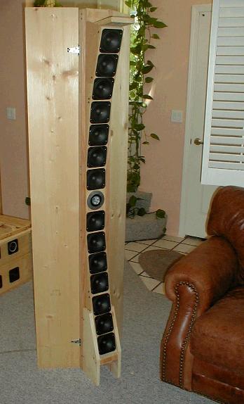

nog een mooie ook nog Open Baffleamanda schreef:Of een line-aray!
http://www.dmitrynizh.com/labaffles.htm ... y,_details

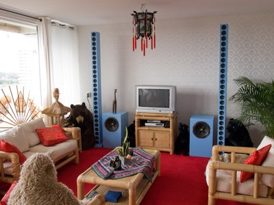

Ligt er aan wat je budget is, maar persoonlijk zou ik in jouw situatie wel een line array met aan elke kant 2 25cm woofers in de zijkant zien zitten. In 180 liter moet je dat zeker kwijt geraken.
