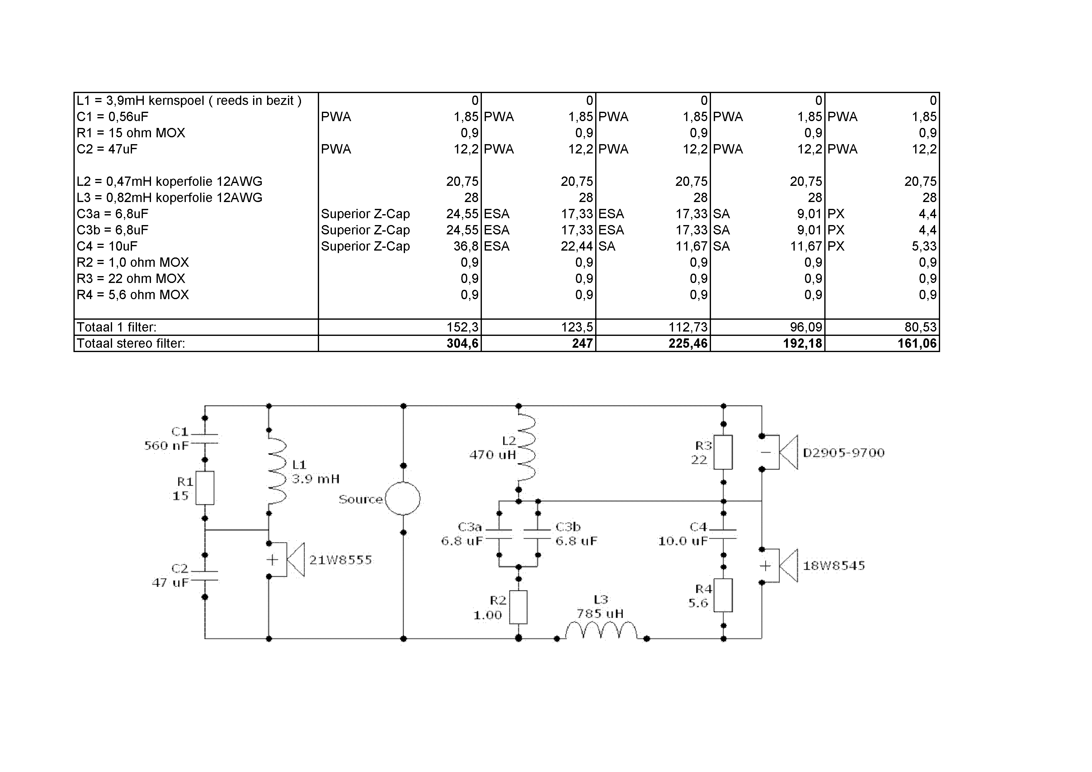

De spoelen (cross-coils) zijn in alle voorstellen 12AWG, dit omdat volgens de ontwerper de gelijkstroomweerstand Rdc een significante invloed heeft op de detaillering/weergave van het filter.
Over de condensators ben ik totaal niet uit, ik heb JeroenD's topic over caps doorgenomen, en daaruit zou ik zeggen, een MKP condensator à la ClarityCap PWA / PX volstaat ruimschoots. Maar toch speelt mijn geweten hier een beetje, ik geloof stiekem ( ook al heb ik geen luistertesten gedaan ) dat de andere ( lees: duurdere ) beter klinken.
Ben ik nu goed gek om straks bijna het dubbele uit te geven aan een filter met fancy condensators ? Je mag weten dat de kostprijs geen argument is, enkel moet de meerkost gerechtvaardigd zijn & geen idiote actie van mezelf.
Ik hoor graag jullie mening of welk voorstel ( zie afbeelding ) jullie het beste vinden in verhouding met de gebruikte units !
Filtervoorstellen

Let wel dat een Superior-Z wel [indien klankverschillen worden waargenomen] anders klinkt dan de CC-varianten.
Ikzelf zou voor de vierde optie kiezen met de SA-condensatoren. Waarom? Omdat ik de SA-condensatoren de beste prijs/kwaliteit-verhouding vind hebben en bovendien het mooiste uiterlijk hebben, op de Superior-Z na dan wellicht. Het prijsverschil met de goedkopere PX is maar twee tientjes ofzo terwijl als je naar ESA gaat (met cheap "aluminiumfolie" eromheen) en nog erger naar Superior-Z dan gaat de prijs gelijk sky-high.
//Edit: Overigens, wat ik niet begrijp zijn je weerstanden. Je bent van plan een condensatoren van 25 euro of meer erin te lepelen maar je blijft "klooien" met weerstandjes van onder de euro. Zijn die dan niet van invloed op de kwaliteit? Ik zou eens rondkijken voor Mundorf weerstanden of eventueel de Duelund kaneelstokjes. :)
Re: Filter-componenten-dilemma
kijk ook eens bij de caps van ampohm :wink:
