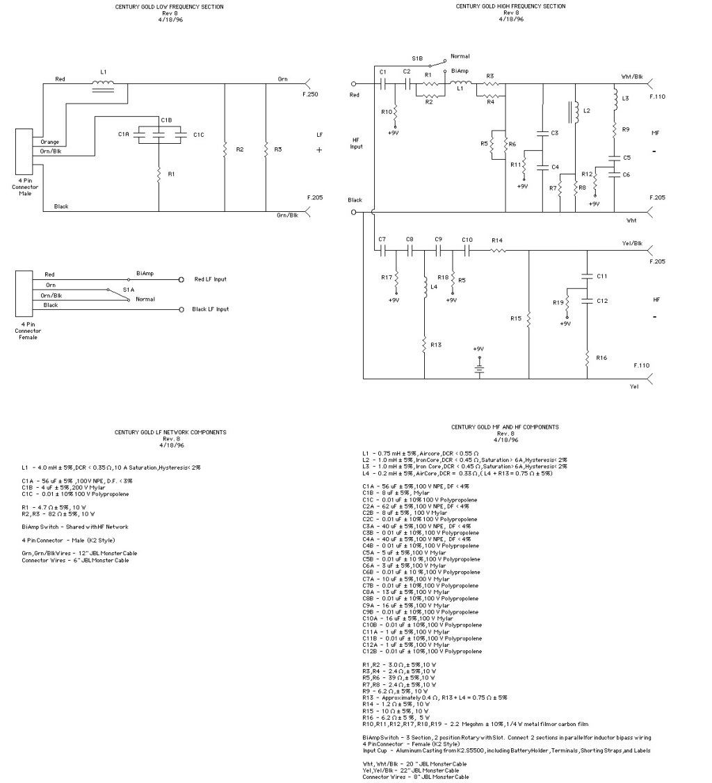

Na wat zoek werk kwam ik dit schema tegen.
Is het echt nuttig om een bias batterij in een speaker filter te plaatsen?
Hierdoor zijn de condensatoren altijd een beetje opgeladen.

Waarom zou je dat doen?
En is dit voor MKP/MKT of voor electrolytische condensatoren?
