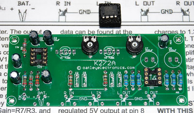

Vandaag binnengekregen: stereo JAN6418 tube preamp/headphone driver.
http://oatleyelectronics.com/product_in ... cts_id=805
M'n eerste buizen project! De PCB is 44x105mm en de NOS JAN6418 buisjes zijn héél erg klein. Pencil tubes worden ze ook wel genoemd. Kit komt compleet met alle PCB onderdelen, deze zijn wel basic qua kwaliteit. Ik ga e.e.a. vervangen door iets betere kwaliteit. Sommige onderdelen zijn waarschijnlijk lastig een plekje te geven. Moet er nog een leuke opamp voor vinden, ik denk aan een OPA2134 of een AD8066.

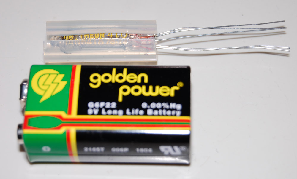

De oplossing voor demping èn de buisjes kunnen zien?
stukje (32mm) slang van siliconenrubber om de JAN6418 pentode

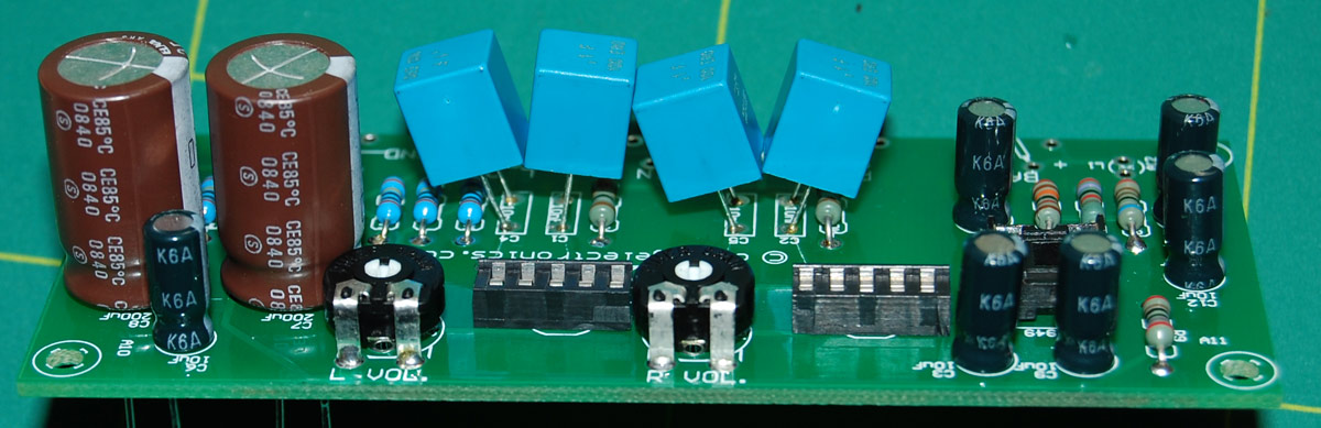

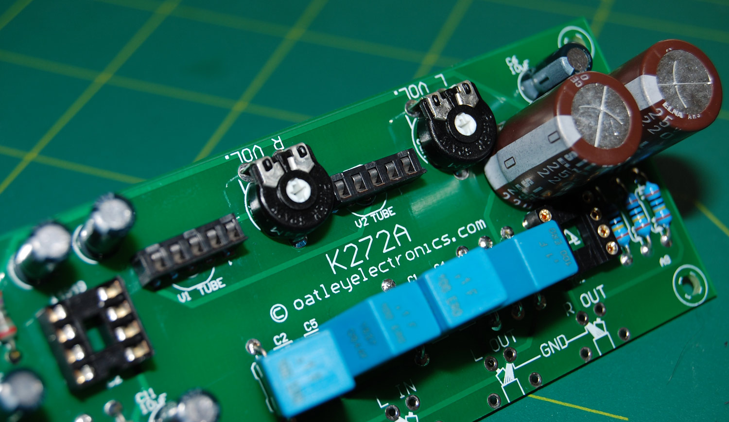

Vandaag de Elna's en de 0.1µF MKP1837's binnengekregen. De Elna's passen! Er is nèt ruimte genoeg voor de 12,5mm Elna's. Ruimte voor elco's dikker dan 12,5mm is er niet.
De MKP's passen helemaal niet. Jammer dat men de printplaat niet echt met het oog op modificaties heeft ontworpen.
De IC-voet voor de op-amp heb ik aan de onderzijde van de printplaat voorzien van een keramische ontkoppel condensator van 0.1µF. Ik vond de kant-en-klare condensator-IC-voet bij Conrad wat duur, dat moet ik zelf toch minstens zo goed en stukken goedkoper kunnen, toch?
De MKP1837's die ik bij Caps & Coils besteld bleken helaas niet de goede. Ik heb 0.1µF gekregen i.p.v. 0.01µF. Vervelend, ik hoop dat dat snel gecorrigeerd kan worden.
Als de MKP's niet gewoon passen dan moet 't maar zó!
De Elna's passen maar net. Voor de buisjesvoeten heb ik een standaard IC-voet genomen en die op maat gemaakt.
Een vergelijking tussen de bijgeleverde elco en de Elna's. Beide elco's zijn 220µF/25v.
