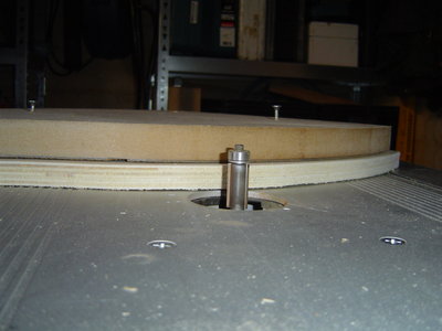

Zo, gisteren ben ik eindelijk begonnen met mijn versie van de Cello / Sonatine kloon.
Al heel lang liggen er een paar breedbanders van Monacor in mijn berging.
Een vriend van mij heeft de originele Sonatine van Musical Affairs, die klinken echt super en zijn waarschijnlijk de beste luidsprekers die ik ooit heb gehoord. (Naar mijn smaak dan.)
Diezelfde vriend beschikt ook over een ruime schuur en allemaal Festo gereedschap, dus ik ben een dagje bij hem aan het zagen, frezen en schuren geweest.
Nu moet ik alleen mijn lijmtangen weer terugvinden en een stel tangen van mijn pa lenen, dan kan ik de boel in elkaar zetten.
Van dik MDF hebben we eerst een halve mal gemaakt. Die hebben we daarna in twee keer met de kopieerfrees omgezet in een hele mal uit dik MDF.
Kopieren in Berken 15mm met de kopieer frees.
Twee bovenkanten
Twee bovenkanten
De bovenkanten klaar voor de kopieer frees. (Die zit bij hem veilig in een tafeltje, makkelijk te bedienen.)
